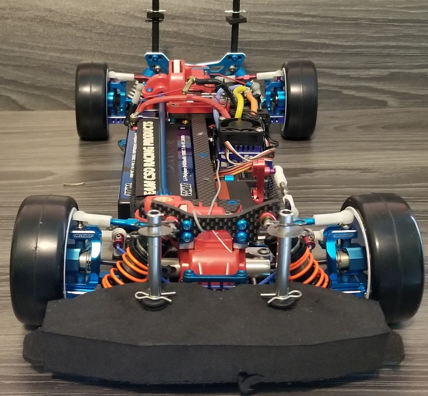

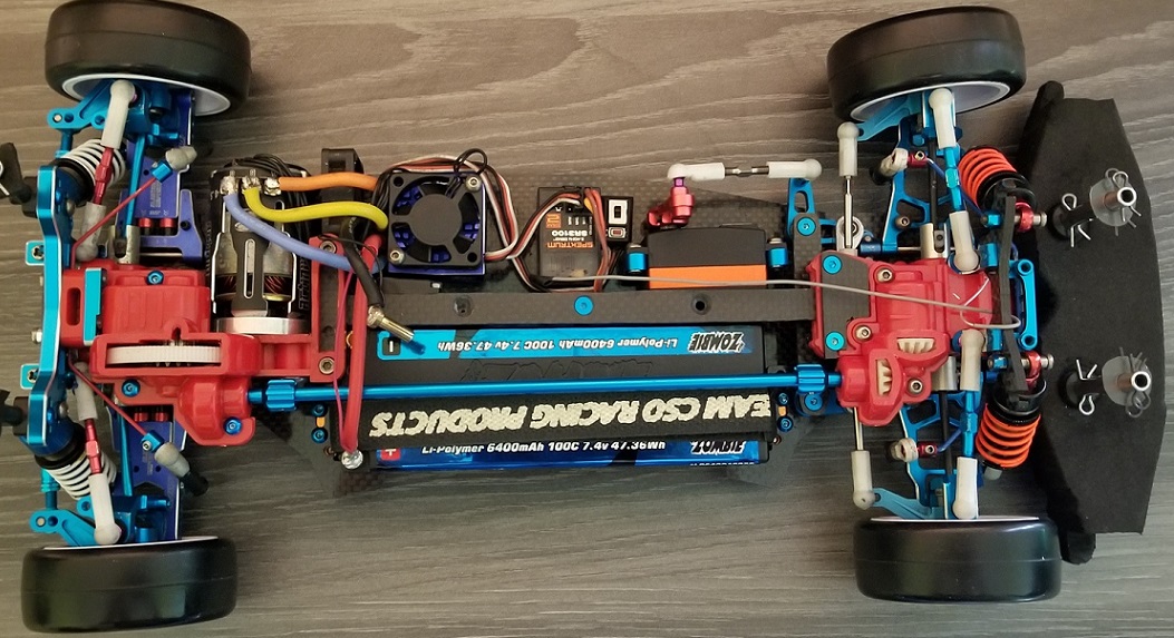

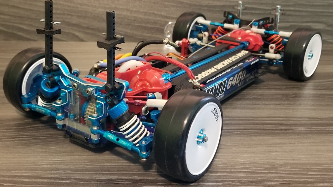

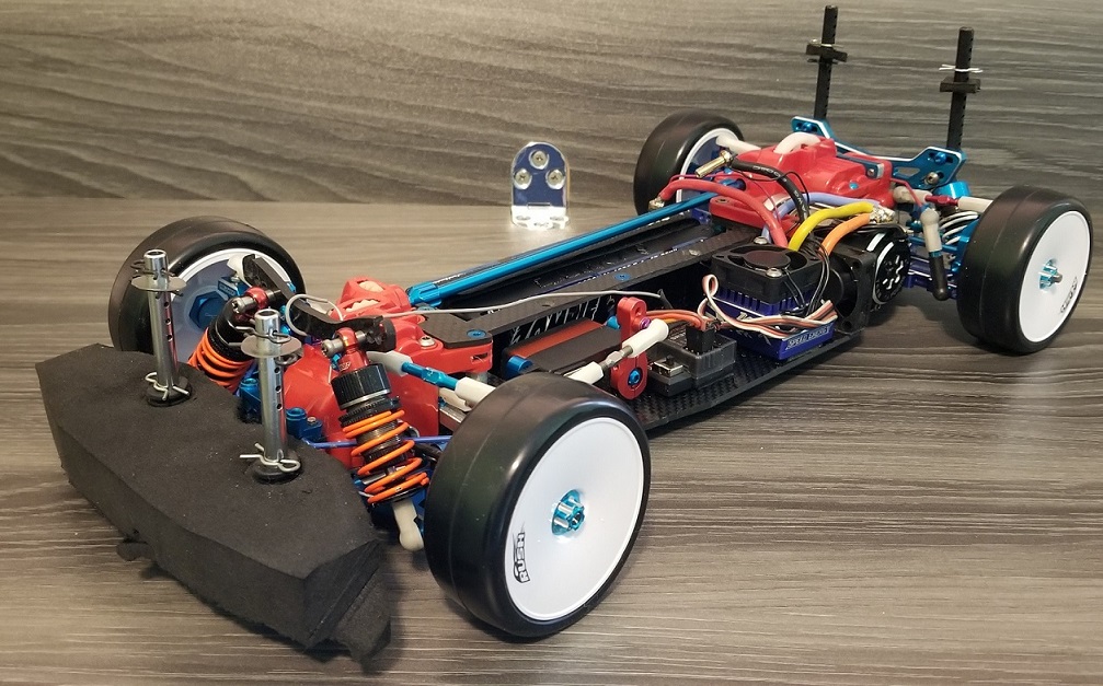

2018年的EVO XV3 已達到新的速度水平, 現在不僅僅是如何成為一輛快車的問題, 更是要嘗試找出如何追現代賽車的方法

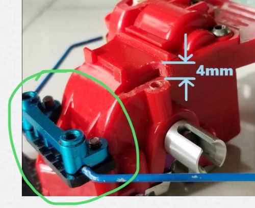

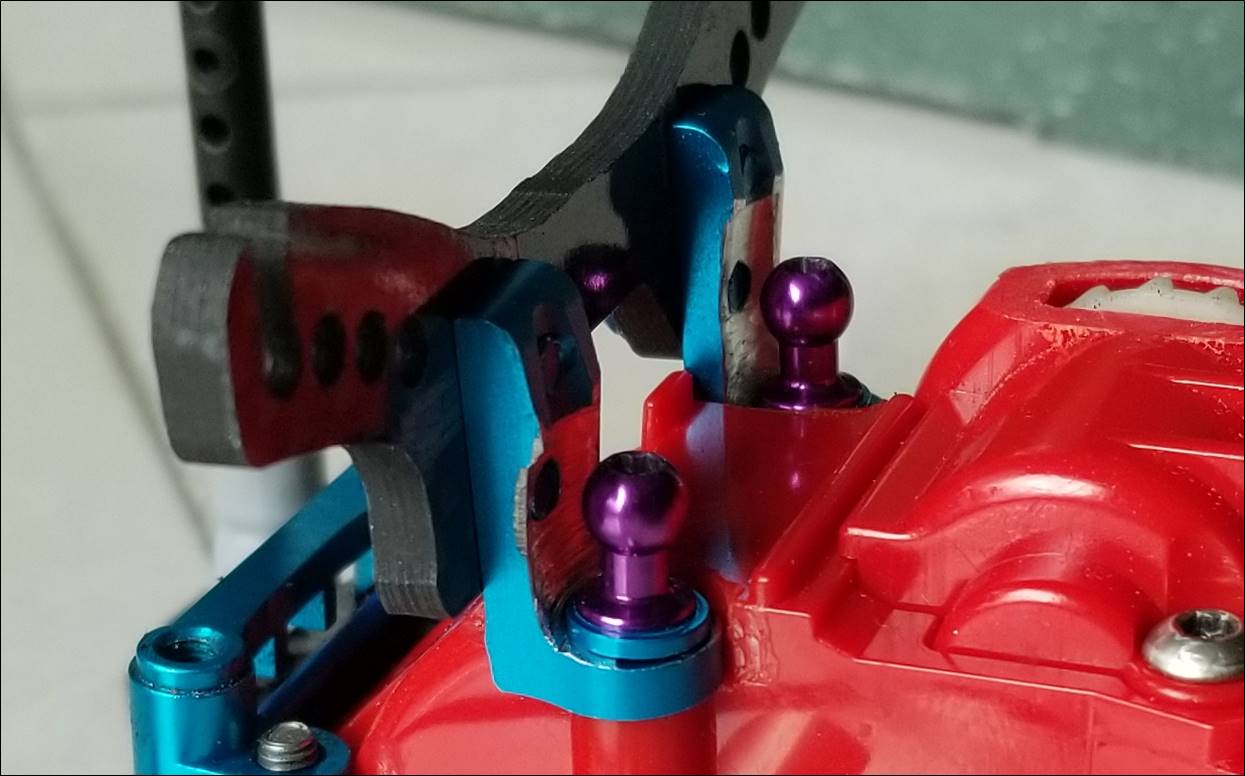

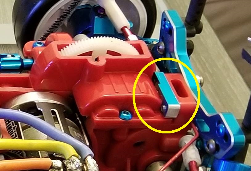

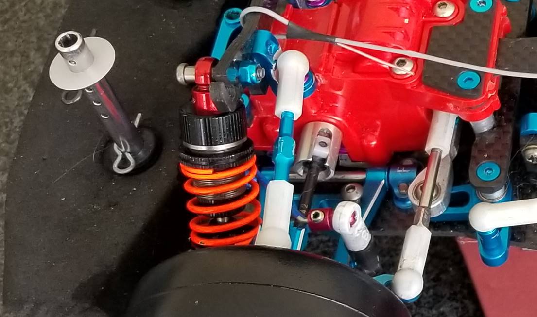

Basaka 師兄:請教一下;roll bar mount 是 from 乜車?謝謝你

tiger1 發表於 2019-11-23 10:20

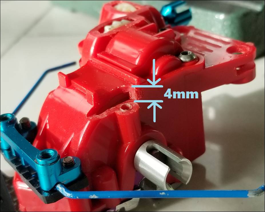

這是TA05, 前波箱殼窿需擴大到4mm, 3mm長螺絲以通關形式把波箱,碳纖底座和前泵把夾住, 前防滚桿碳纖底座是自製的

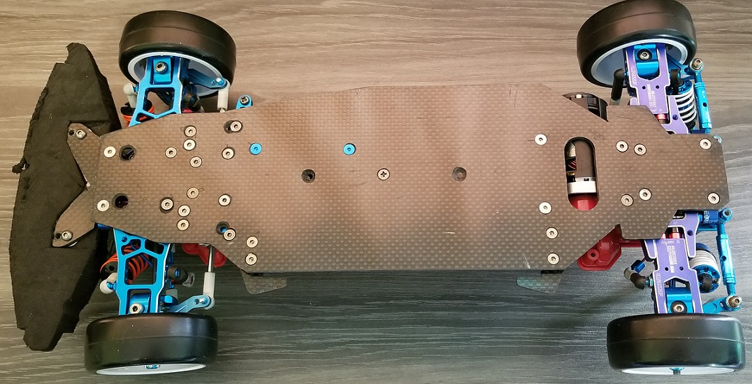

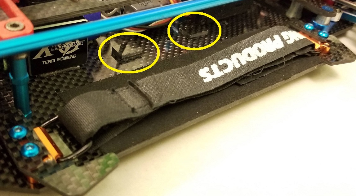

Basaka c兄:你的底板係非常好手工請問可否 show 一下底板全貎?
 樓主| BASAKA 發表於 2019-11-30 09:27:56 | 只看該作者
過獎過獎,它仍然是試用版,做得不太好
 樓主| BASAKA 發表於 2019-11-30 09:36:43 | 只看該作者

tiger1 發表於 2019-11-30 12:24:19 來自手機 | 只看該作者
我考慮過完全重新設計的鋁製波箱結構,我可以自製,但是這樣做我恐怕沒人會再認為這是TA01, ...
C兄你做我相信一定有人買。我會
tiger1 發表於 2019-11-30 12:25:38 來自手機 | 只看該作者
過獎過獎,它仍然是試用版,做得不太好
下一個2.5mm底板將做得更加精細
差D睇唔出手
 樓主| BASAKA 發表於 2019-12-2 13:17:51 | 只看該作者
這是XV4試車的YouTube影片已上載,謝謝收看
