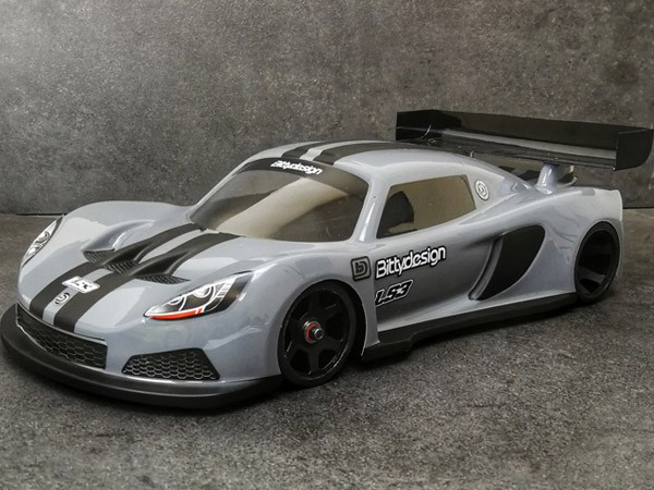

本來想搵 Tamiya PS  (無no個隻) 但真係搵唔倒,
請問圖中呢隻係咩品牌油?  thx thx

TAMIYA PASTEL GRAY
#89920  限定色   沒有PS編碼   蓋子上就一個PS

就係買唔倒呢個色!  有無代替品呢?

TAMIYA TS-81 ROYAL LIGHT GRAY  雖然是消光色  但噴在車殼背面是沒有差異的
唯獨TS漆性不同  噴在車殼雖可附著  但撞到會整塊剝落
所以尚須第二層PS白色作為補強

TS上完, 再上PS 不會溶解嗎?

我的經驗是不會
不過也跟噴塗技巧有關
沒有薄噴+待乾
就算兩層漆都是PS也會互咬
訣竅是  --- TS全乾後,再薄噴PS ,
等初步全部覆蓋TS且乾燥後,再進行厚噴
TAMIYA噴罐出氣量大,若沒有薄噴的自信
就把噴頭拔掉,墊幾片washer再裝回
抑制噴頭按壓行程在0.5~1mm左右
就可以順利薄噴    噴的第一下先空噴再移到車殼上
因為出氣量小  剛開始噴比較容易凝結成水珠狀
經驗談囉
