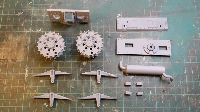

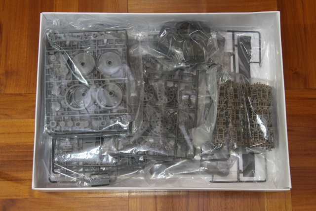

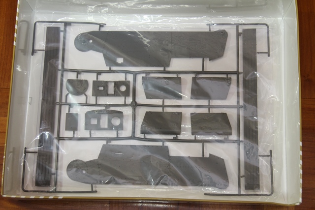

 樓主| evsc 發表於 2018-12-3 08:52:49 | 顯示全部樓層 |閱讀模式

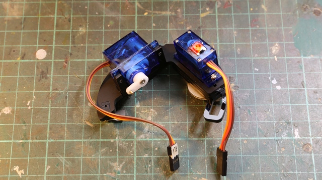

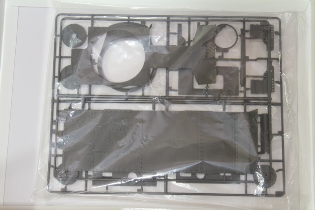

新嘗試,使用35RCtank 組件,將Panda 1/16 Panzer 38(t) 由靜態改為搖控。先嚟Panda開箱圖。

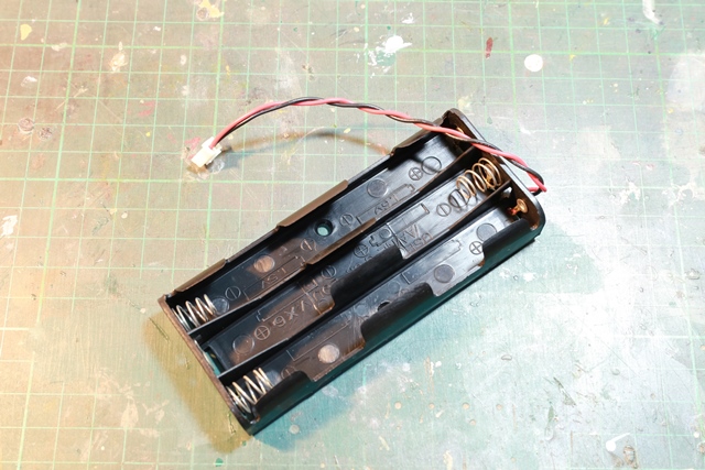

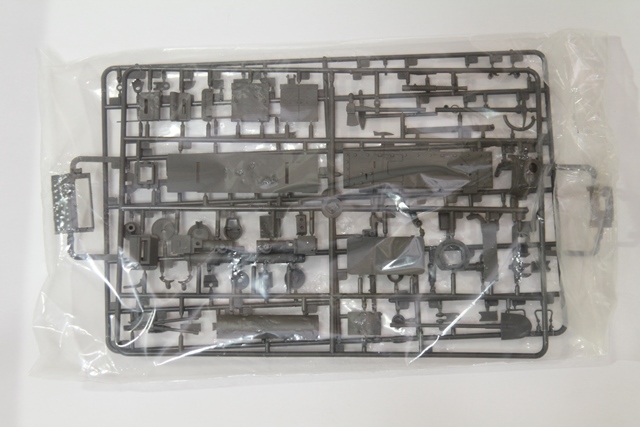

 樓主| evsc 發表於 2018-12-4 08:25:19 | 顯示全部樓層

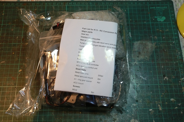

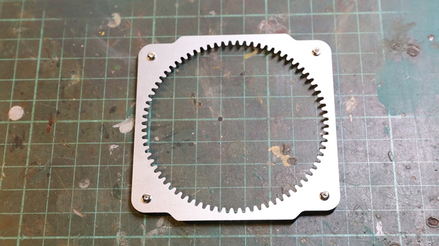

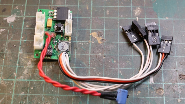

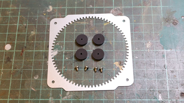

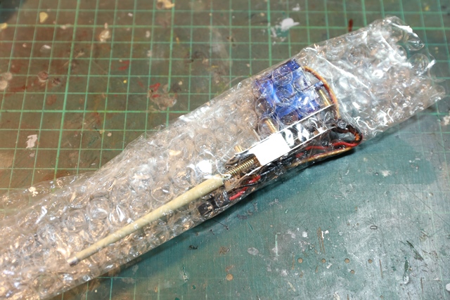

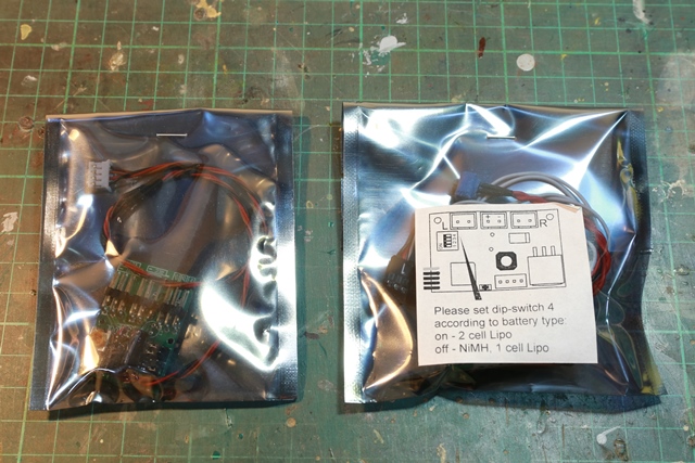

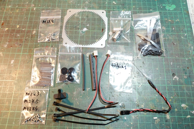

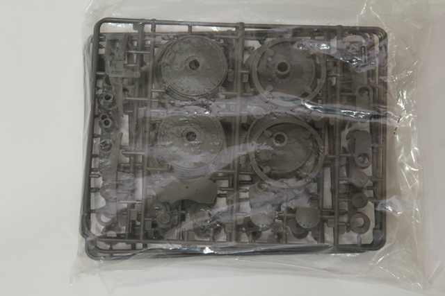

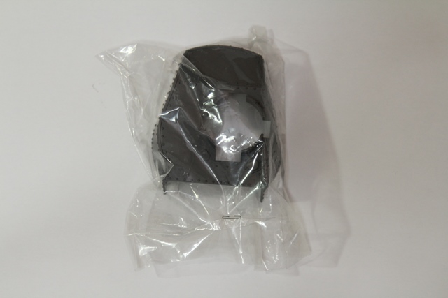

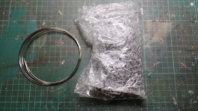

35RCtank開箱(袋)圖。

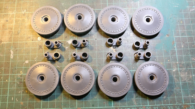

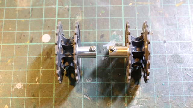

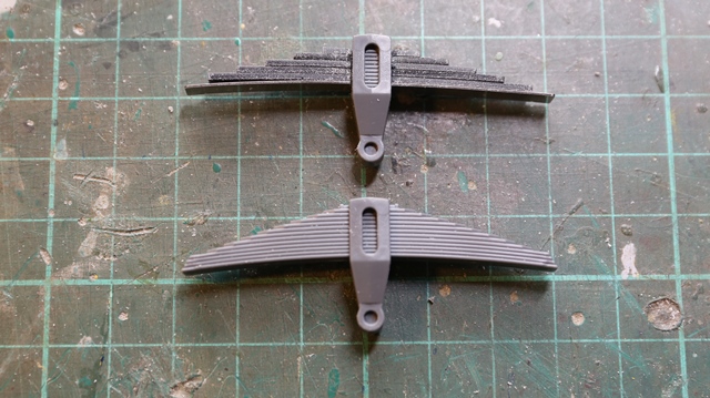

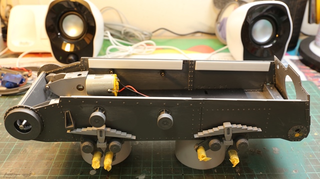

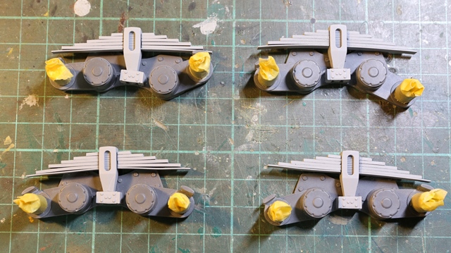

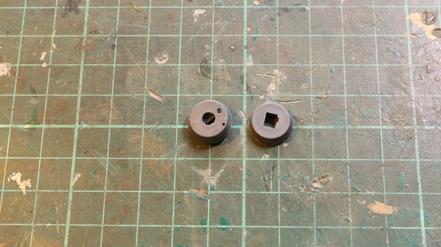

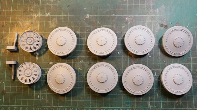

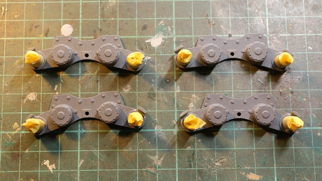

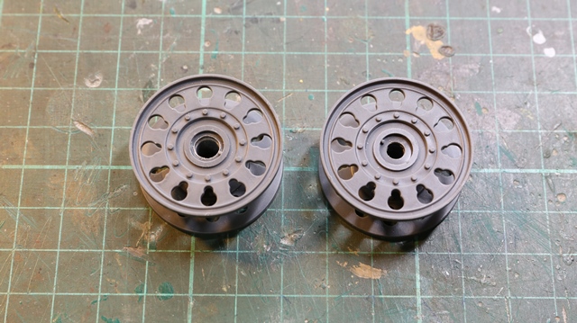

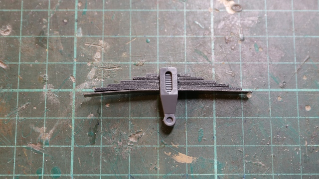

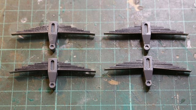

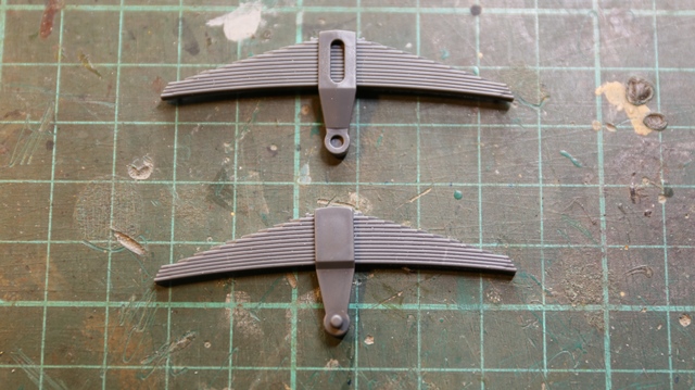

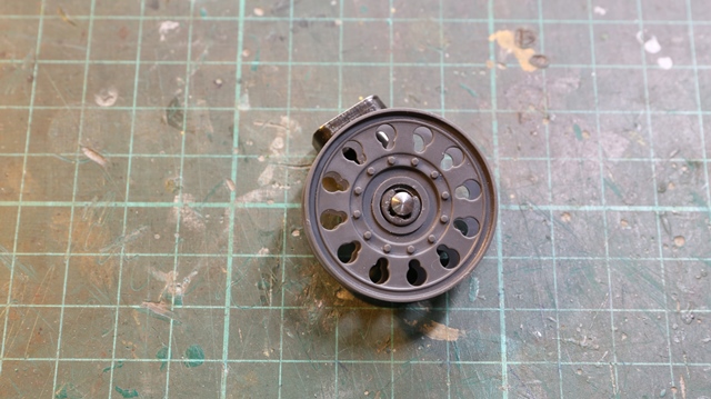

正式閞工,首先組裝懸掛及路輪。全部轉動部件需要擴孔、磨薄及打磨光滑。

機電裝置可向35RCtank網站查詢;

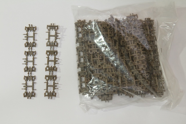

Spade金屬履帶係淘寶買。

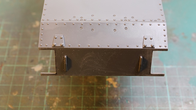

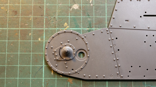

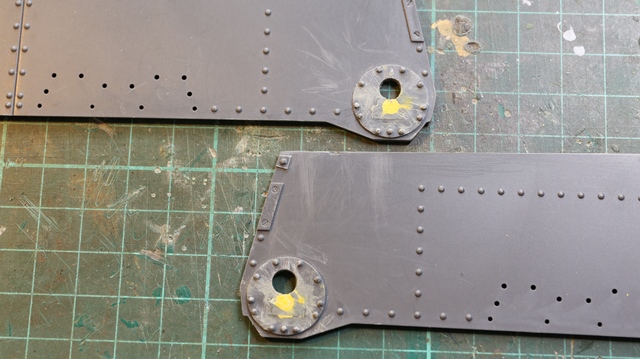

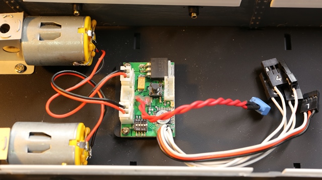

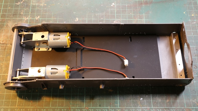

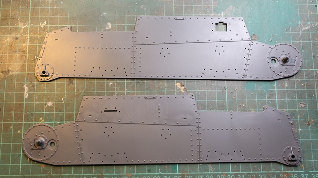

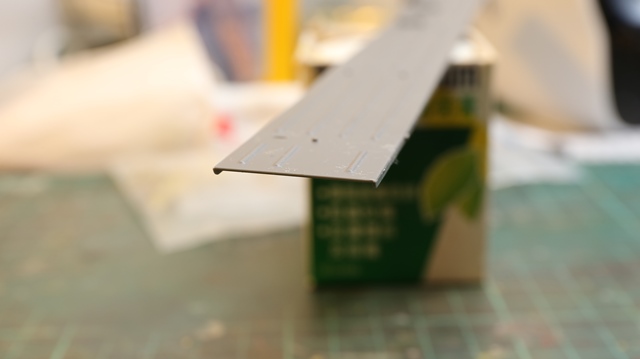

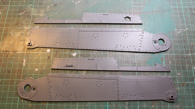

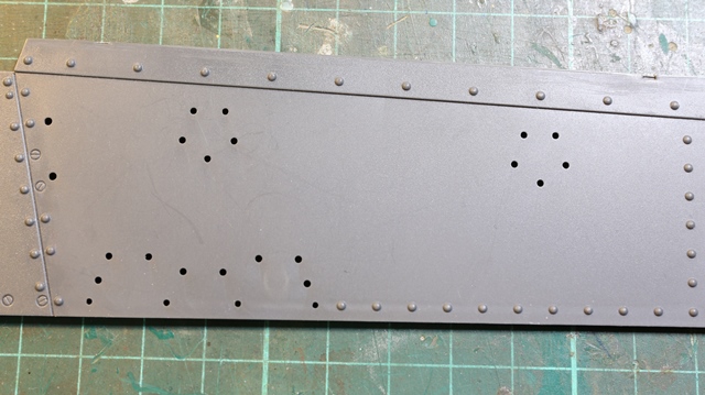

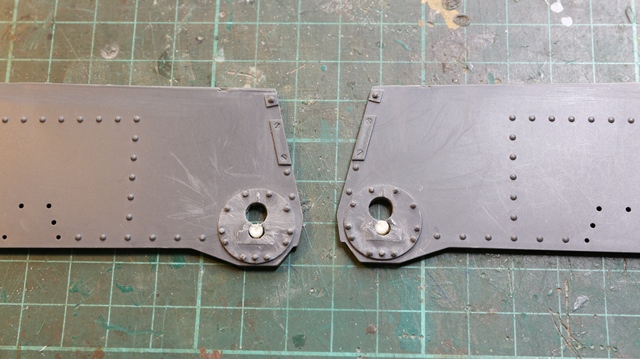

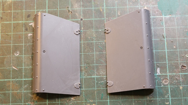

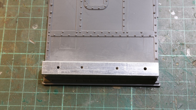

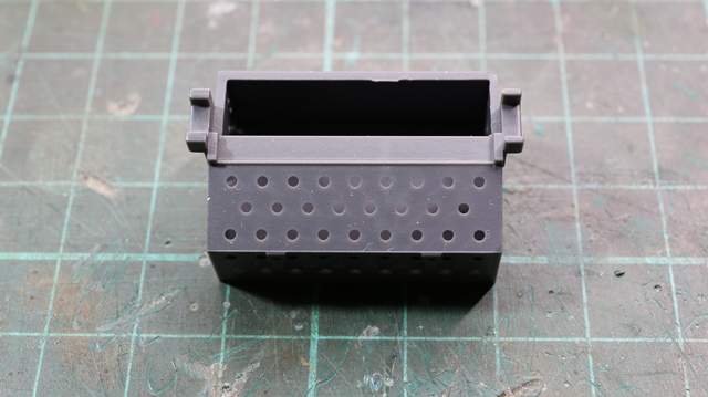

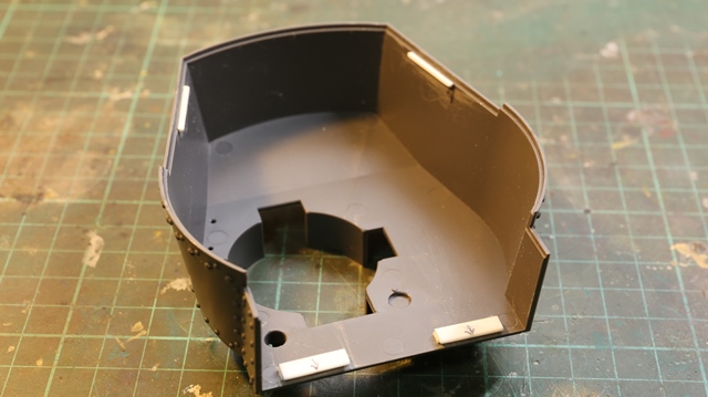

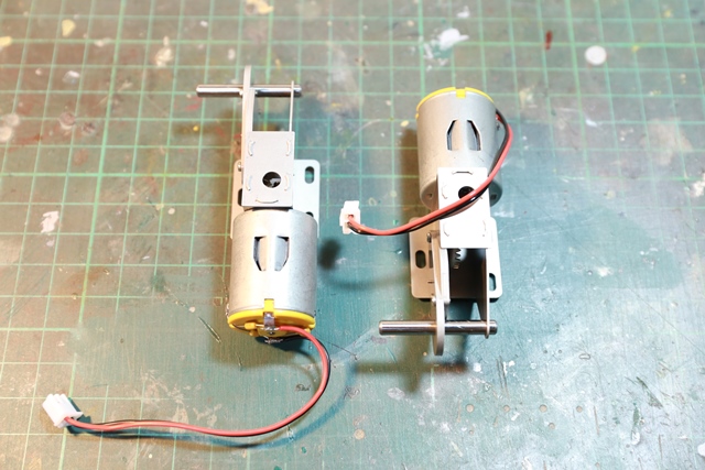

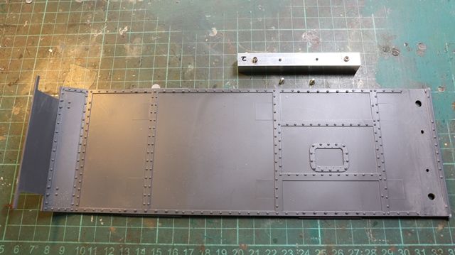

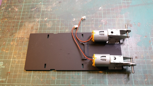

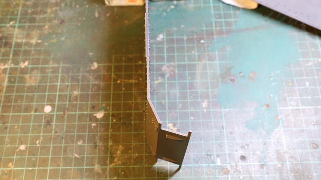

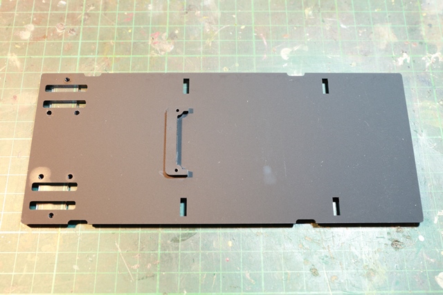

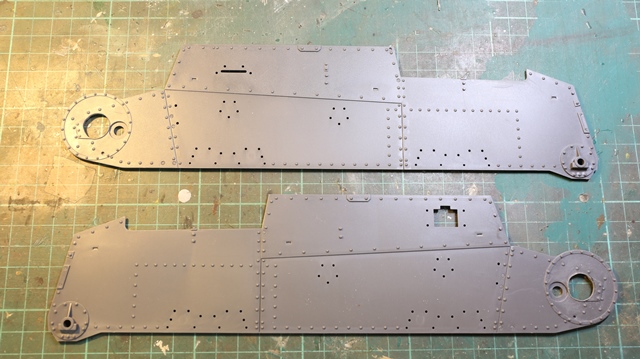

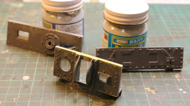

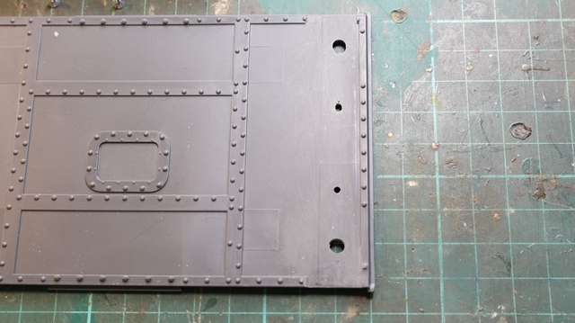

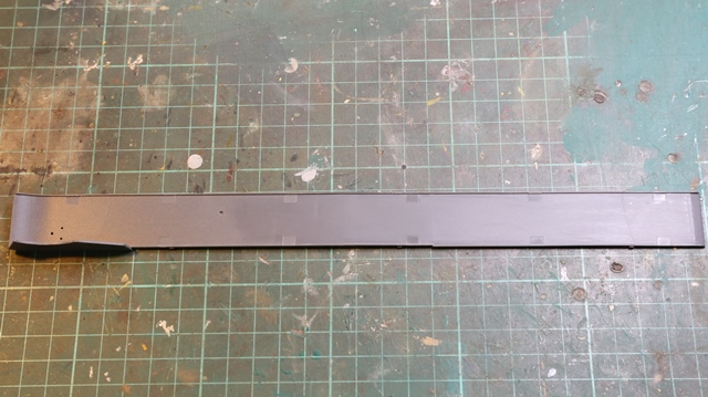

部分部件須開孔,以便安放驅動軸。
將車側部件切割,以便分為上下部分安裝。
下車體前部分的部件亦須切割,以便偷位安裝摩打。

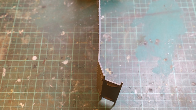

車低有些微彎曲,須用風筒加熱屈宜。
 樓主| evsc 發表於 2018-12-5 08:59:33 | 顯示全部樓層

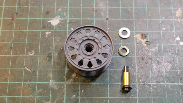

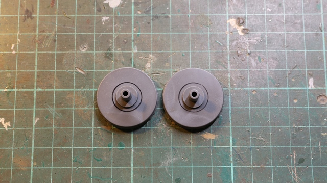

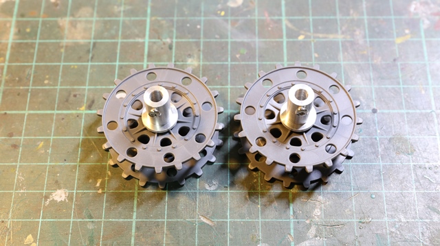

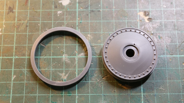

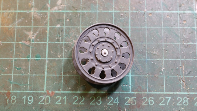

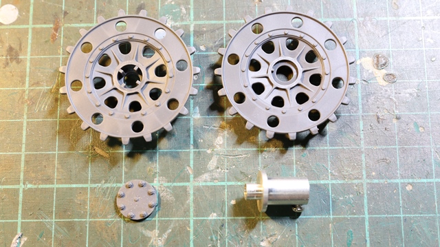

組裝驅動輪。

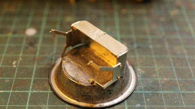

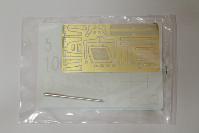

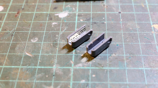

引擎蓋可以用蝕刻片造成打開,但車體剛性不足,都係用膠水黏實。

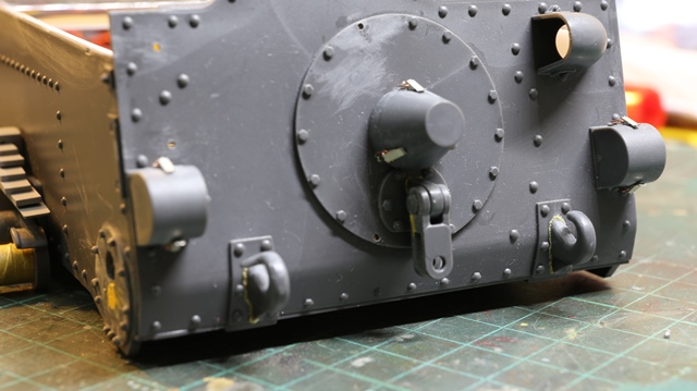

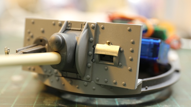

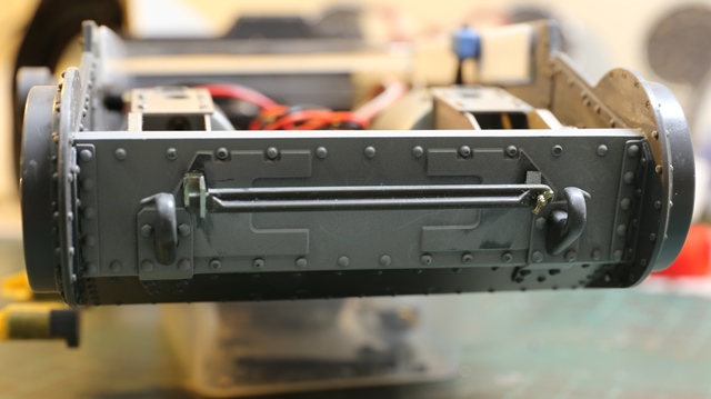

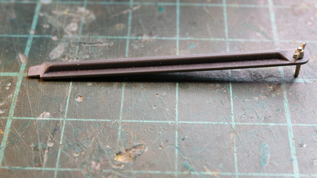

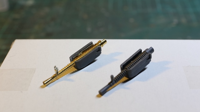

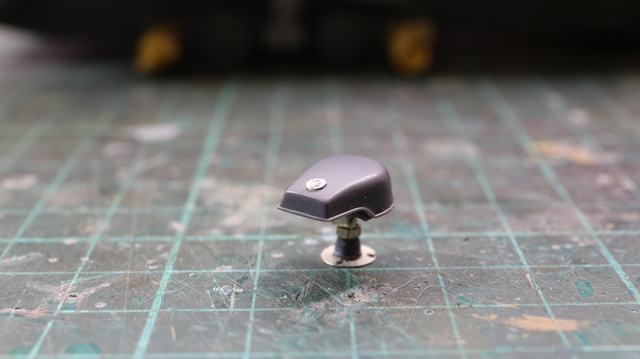

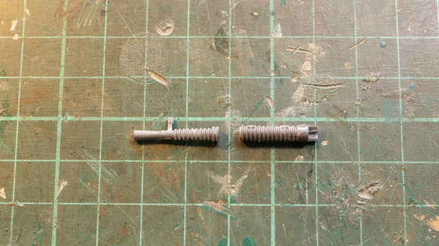

下車體機槍,可全用補品。

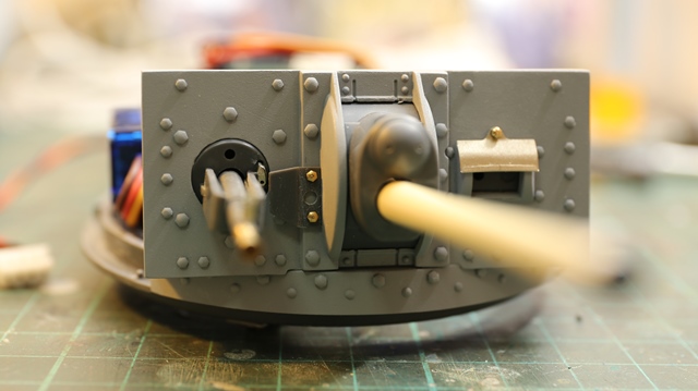

炮塔同軸機槍要先分開兩段,以便鑽通安裝光纖。
更換補品六角螺絲。

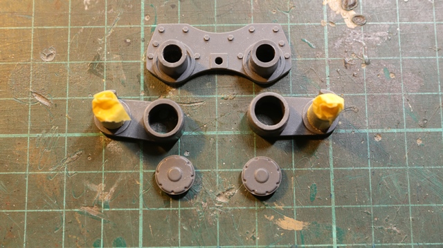

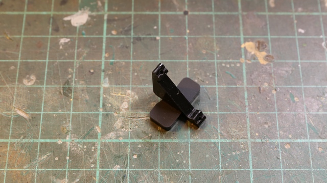

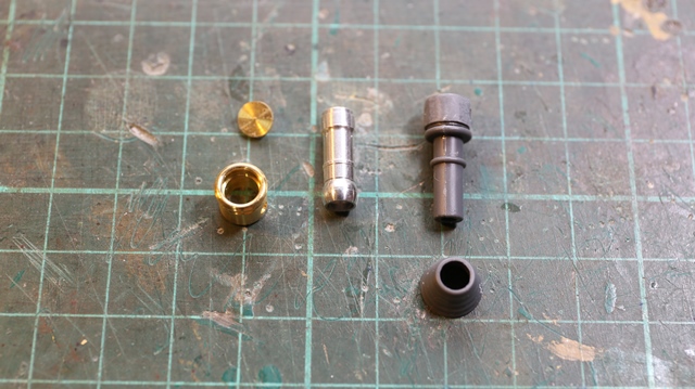

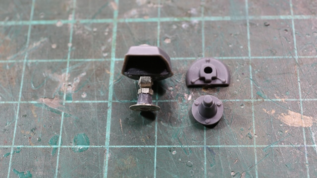

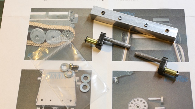

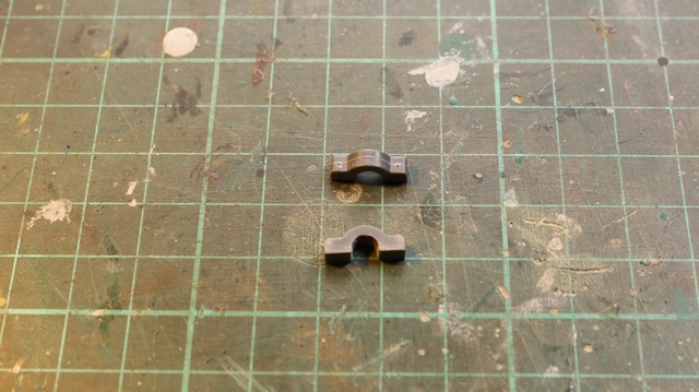

又有補品到。

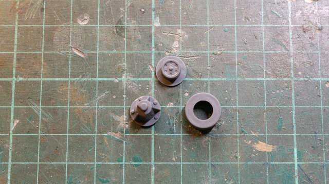

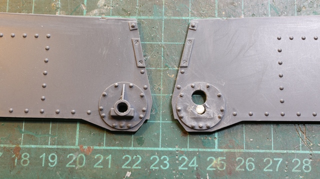

需要擴孔才可安裝銅套。

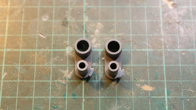

須重新開孔調整位置。

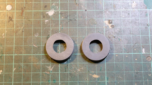

 樓主| evsc 發表於 2018-12-6 08:57:36 | 顯示全部樓層
需鑽安裝。

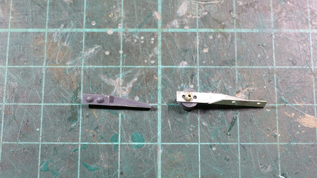

將輔助輛改為活動。

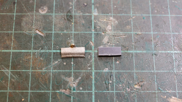

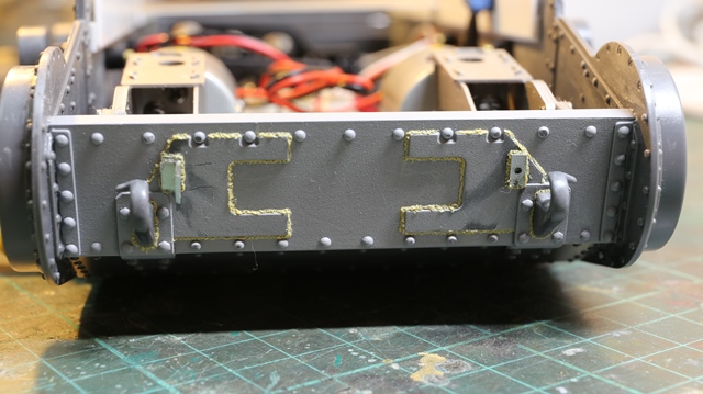

原廠已偷薄邊沿,有heart。
追加焊接痕。

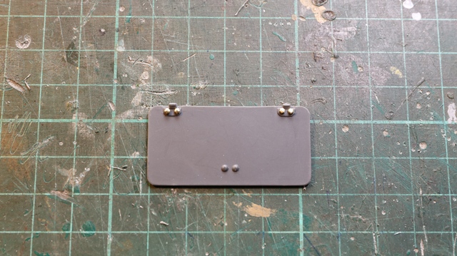

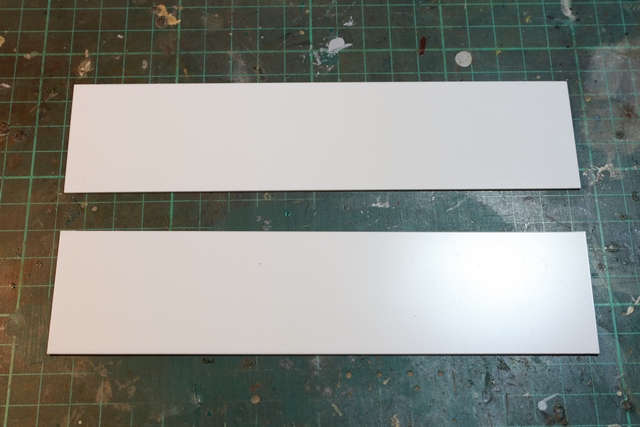

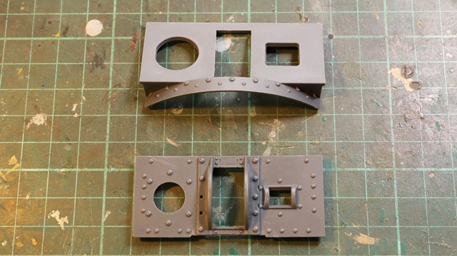

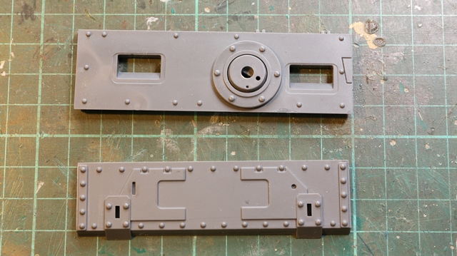

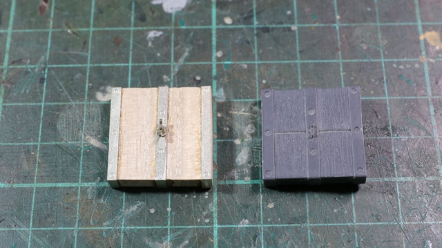

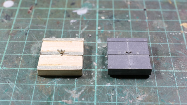

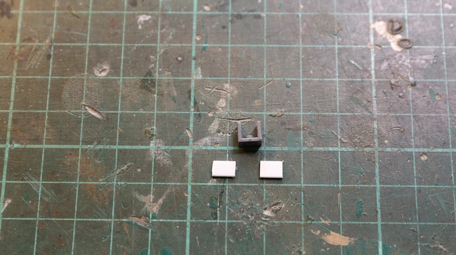

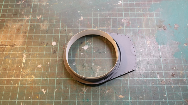

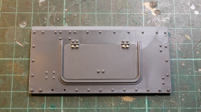

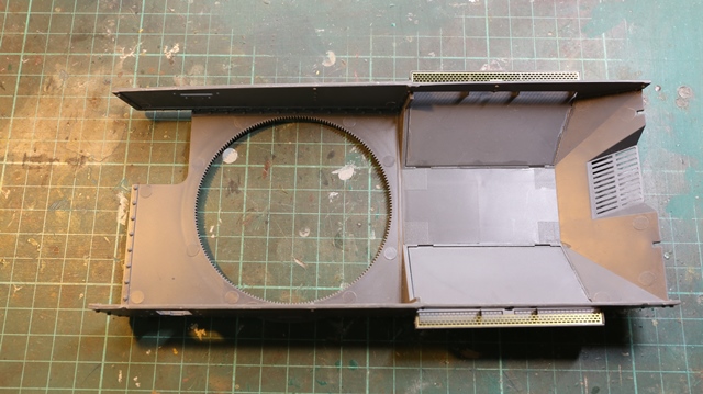

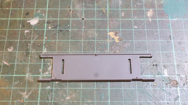

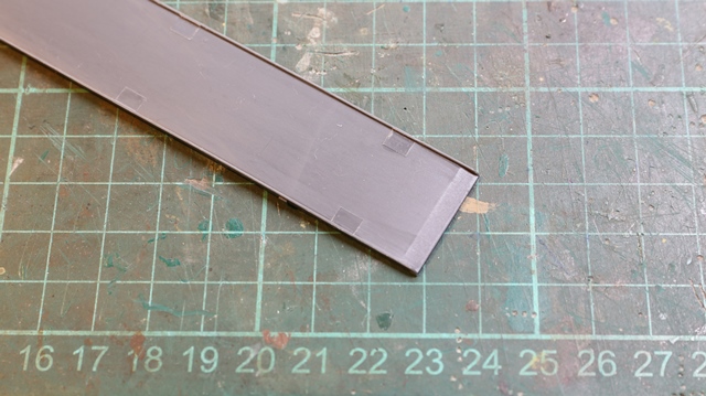

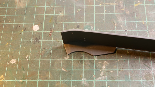

用膠片製作上下車身接合位。

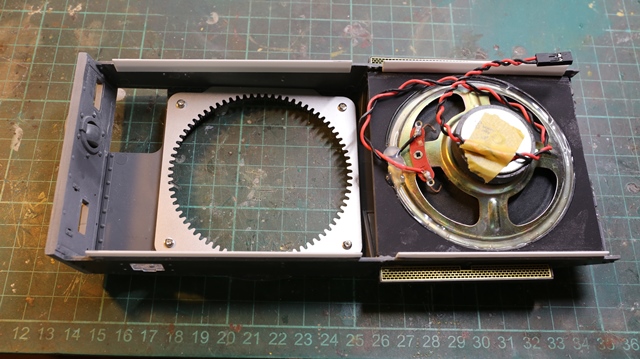

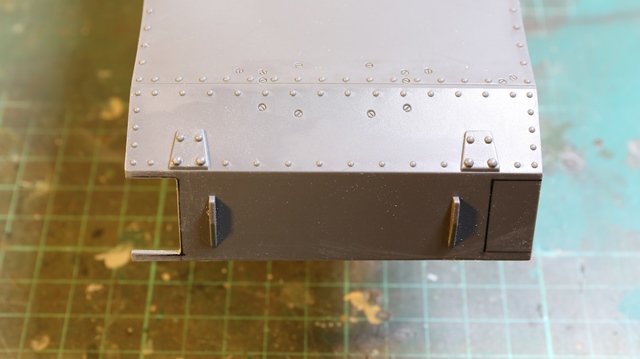

 樓主| evsc 發表於 2018-12-7 08:42:25 | 顯示全部樓層

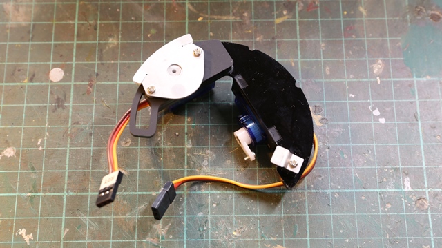

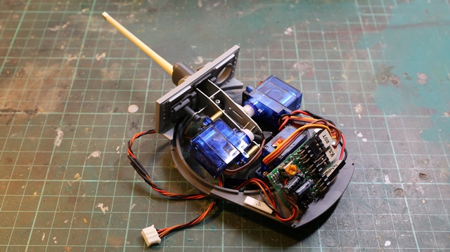

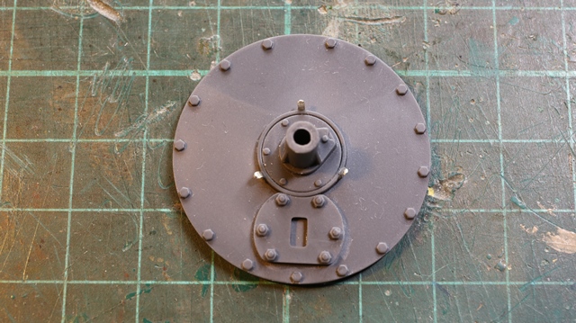

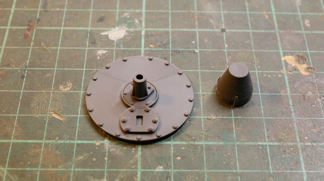

用紙圈對炮塔進行定位。
用膠片製作炮塔開合位。

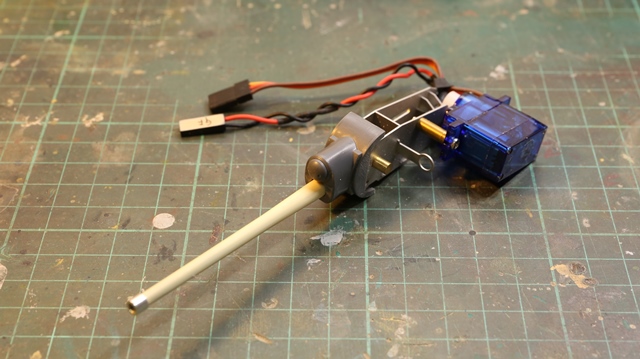

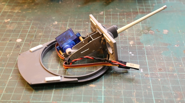

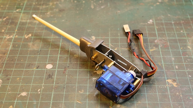

炮管連recoil裝置一體成型。
炮管上下活動及炮塔旋轉裝置一體成型。

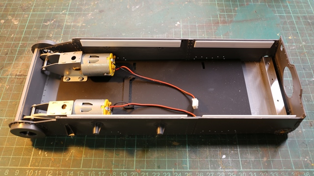

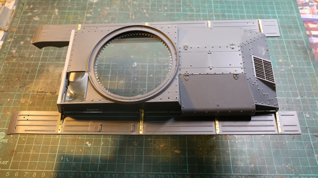

繼續下車體組裝。
下車體有少許內彎曲,妨礙同上車體對接,要用膠條撐回原位。

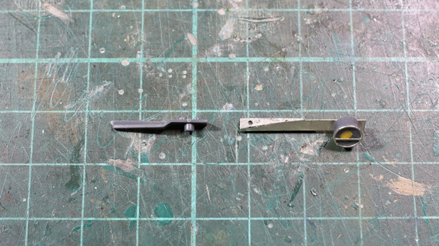

 樓主| evsc 發表於 2018-12-7 08:59:07 | 顯示全部樓層

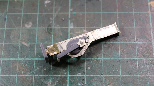

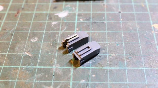

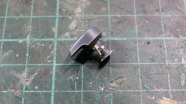

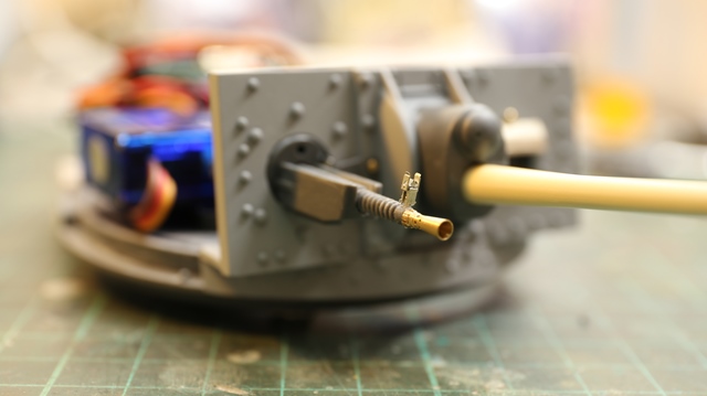

炮塔同軸機槍可用部分蝕刻片加工。
進行細部加工。

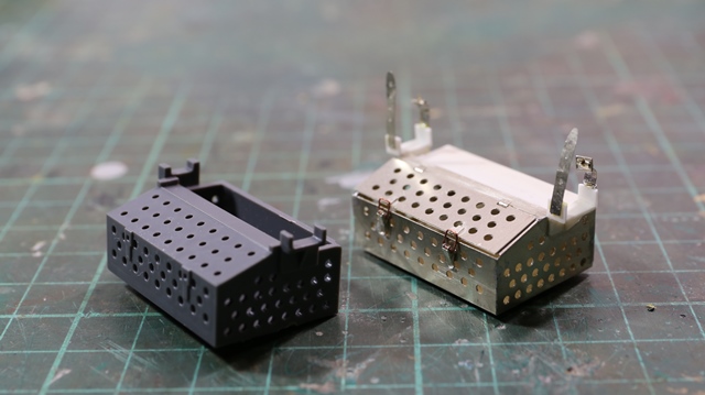

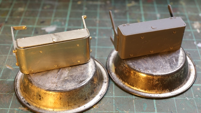

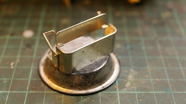

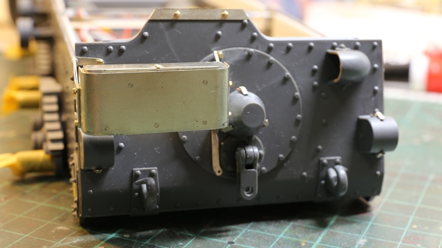

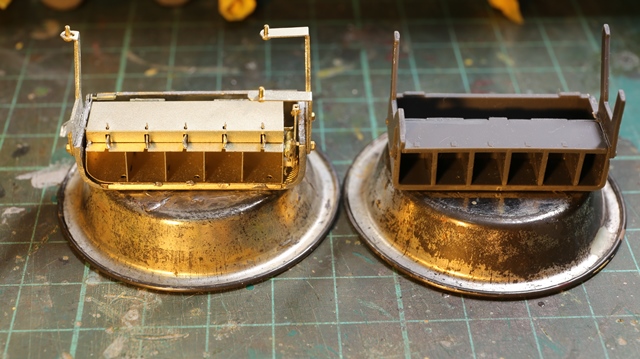

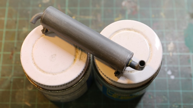

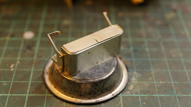

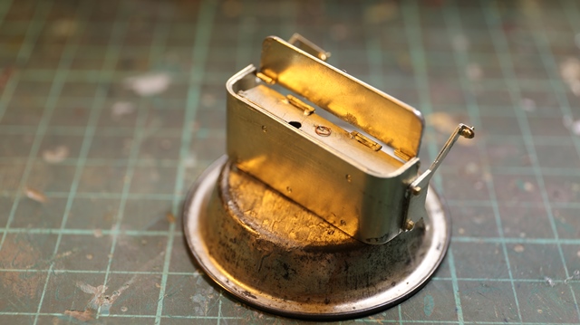

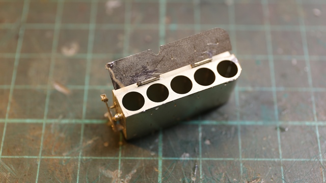

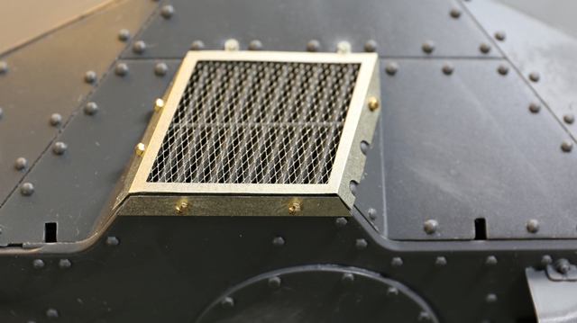

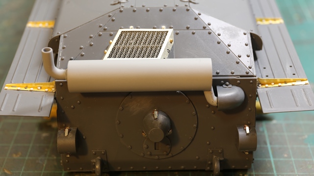

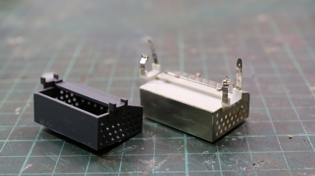

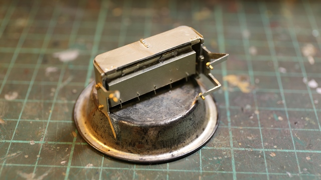

繼續上圖。整套蝕刻片中較為複雜的部分 - 車尾煙霧彈發射器。

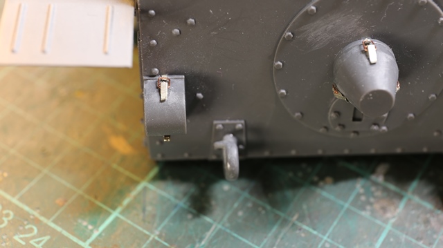

追加焊接痕。

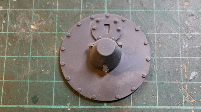

 樓主| evsc 發表於 2018-12-11 08:45:33 | 顯示全部樓層

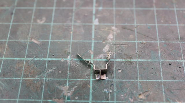

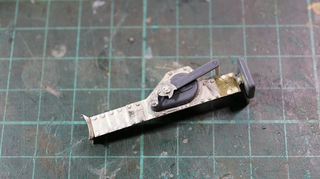

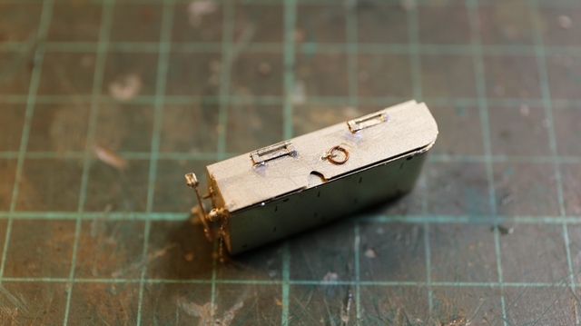

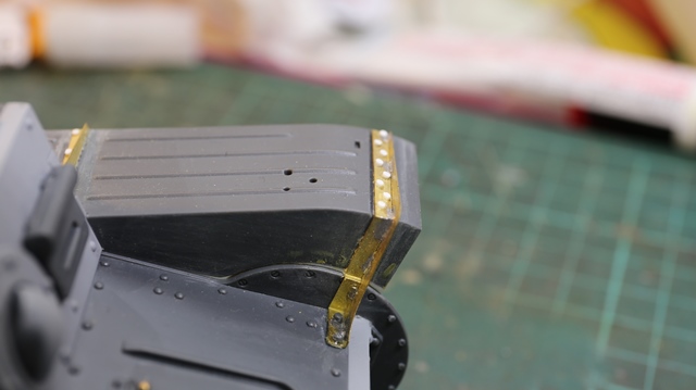

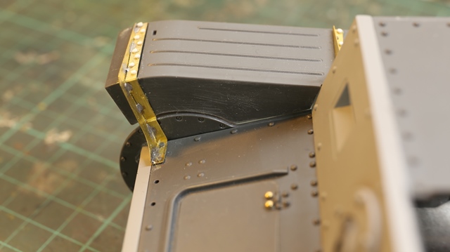

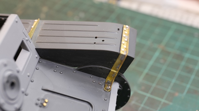

炮塔機槍盡量追加蝕刻片。

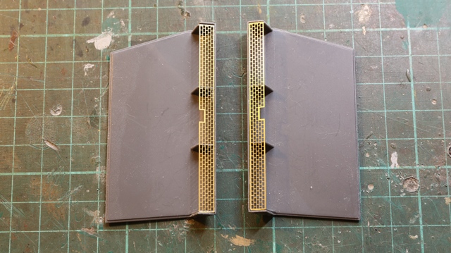

用膠片及混合筆地填補fender與下車的空隙。
