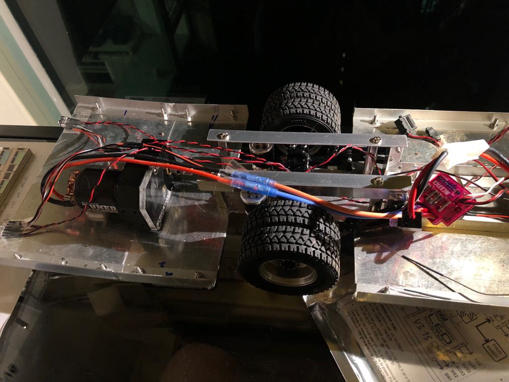

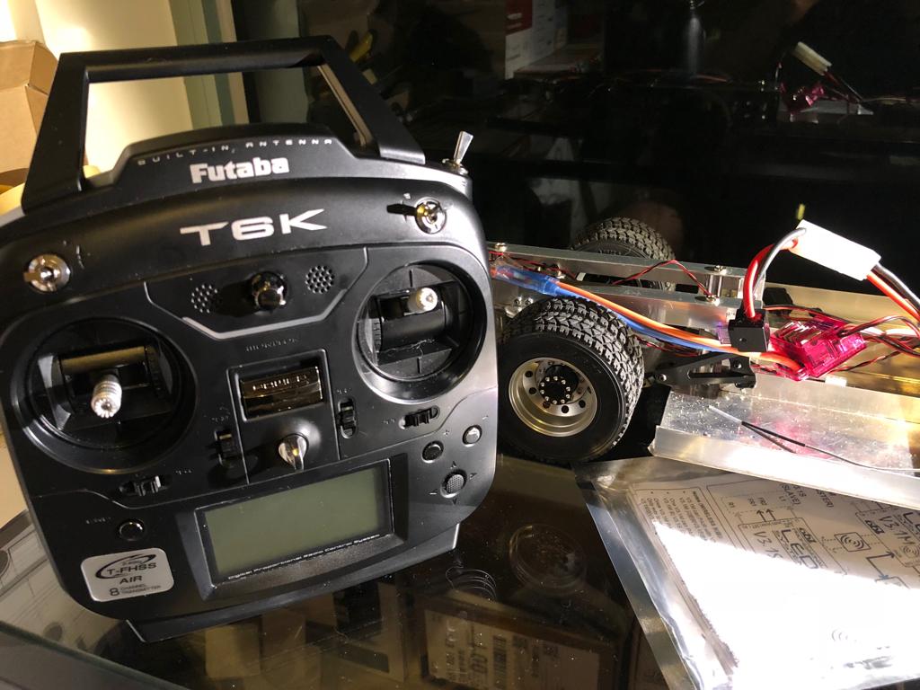

啱啱接觸遙控巴士 想請教 c hing 幾個問題,
宜家部車係用鋁板做底盤,加鋁角裝其他零件,之後再做車身。
電子零件方面:
遙控 FUTABA T6K 接收 R3006SB
電調 MC331CR
摩打 TUNED MACHINE 35T
波箱 RC4WD V2 Crawler transmission
舵機 FUTABA S3003
電池 INTELECT 7.2V NIMH 5000mAh

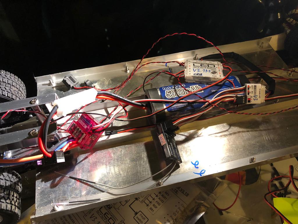

燈 OB1RC V3.1M 冇另外加聲
有問題想請教下 各位c hing,唔該曬。

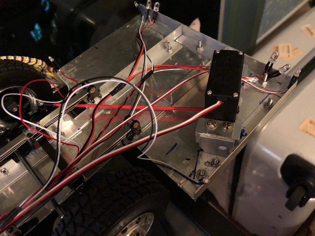

1***. OB1RC V3.1 Brake/Reverse 燈點set? 宜家分段開燈/轉彎OK,但係煞車/倒車 燈用唔到。
有時停車會好快閃一閃brake 燈,有時一路行一路著燈/有時紅燈,有時白燈。
可以點 set 到好似真車咁,停車著brake燈? 系遙控問題 定系 ESC 問題?
唔該
ob1-RC 發表於 2018-10-9 19:18:47 | 只看該作者
1) 開電keep住中位, v3.1開電會自動追所有channels 中位
2) V3.1 DEFAULT 係第一下BRAKE, 第2下係REVERSE, CHECK下與ESC配唔配合
3) 建議你去FB GROUP / 專頁問, e.g.
    https://www.facebook.com/groups/278207268872708/
