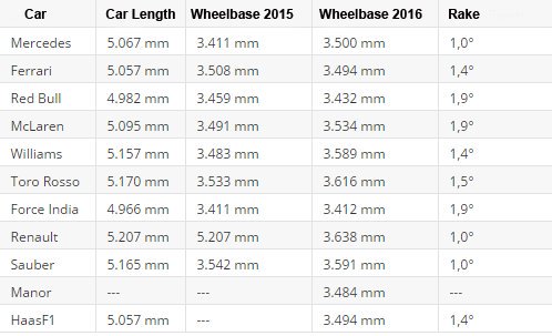

其實FGX 嗰wheelbase 係幾長?
 樓主| rk2 發表於 2018-5-31 09:25:24 | 只看該作者
brianych 發表於 2018-5-30 23:32
FGX 說明書寫 wheelbase = 275 mm。

真車5m, 1/10 應該要50cm 才夠像真

Carinni 發表於 2018-5-31 12:48:07 來自手機 | 只看該作者
Carinni 發表於 2018-5-31 12:40
扣返头尾摌,也差不多要40cm wheel base. 現時流行的wheel bass 是F104 做落的,是Ferrari f60 有fuel refill 時的長度。与時並進,應該加長
 樓主| rk2 發表於 2018-5-31 12:56:07 | 只看該作者
本帖最後由 rk2 於 2018-5-31 12:59 編輯
扣返头尾摌,也差不多要40cm wheel base. 現時流行的wheel bass 是F104 做落的,是Ferrari f60 有fuel re ...
https://www.f1technical.net/forum/viewtopic.php?t=25999
1:10 , 要由270 mm 加到350 mm 左右。
