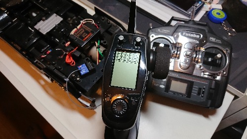

入手GT5後,一步步將FM/AM控 fade out。
由於GT5可以用到6ch,試改過去先,要思考下用ch3定ch4.....
仲有改電變由101BK做105BK,因為105有low voltage cut。
今晚開工。

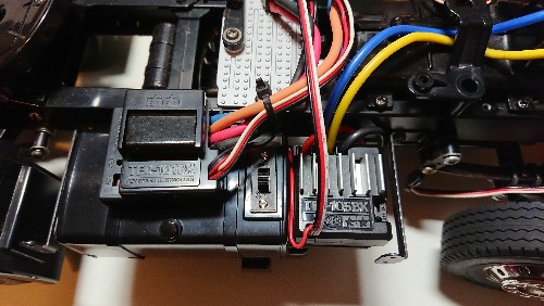

咁啱有個105,咁就換走個唔太啱宜家用嘅101。
101除咗冇protect外,亦要多條線攞電,其實都麻煩。

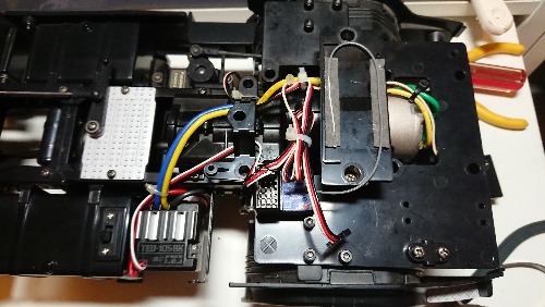

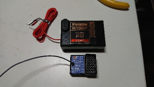

新舊接收對比,當然2.4g細隻得多啦。
布局好咗,亦都唔駛伸天線出嚟。

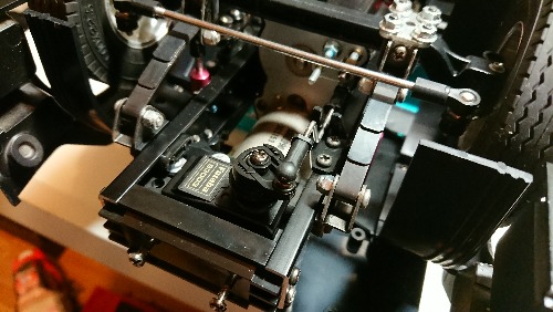

跟住就係要睇用邊一個CH做二波轉波用。
睇返佢VIDEO入面介紹每一個CH O既特性,3CH應該足夠用。
用咗就可以按一下上二波,控一下又去返一波。

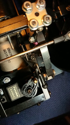

 樓主| AMAT 發表於 2018-5-13 01:07:41 來自手機 | 只看該作者

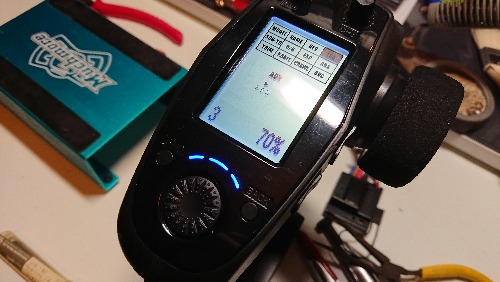

Set之前先鬆開晒個推桿,避免一按時死推。
因為跟據佢個用法,其實個行程並唔係行晒,左右郁係有分別。
先調到佢地左右EPA各50,再微調返上去。一波宜家約70%,二波就65%左右便可。

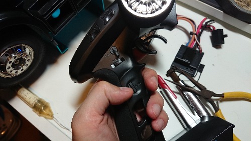

 樓主| AMAT 發表於 2018-5-13 01:12:03 來自手機 | 只看該作者
Set好就可以用槍控做轉波動作。
其實好多槍控都有3ch,亦都係類似操作。
所以只要用同樣方式去set,3ch按都可以做到相同function。
淨返果啲channel就可以做其他嘅function~
其實換控目的都係想唔好咁多支控,減少啲同用2.4g。
好容易咁就搞掂~
