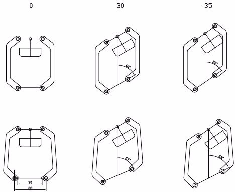

近日入手三脚鸡,转向完全靠跪,见好多c兄都改到跪到尽。不如大家研究下点样跪咯。
 樓主| xuzb2000 發表於 2018-4-11 13:49:41 來自手機 | 只看該作者
第一张图,系田宫原装结构,对应车桥两对孔位隔结构图。大家可以睇到,舵机最多转35度就顶住,在两种结构下,最多可以跪35度

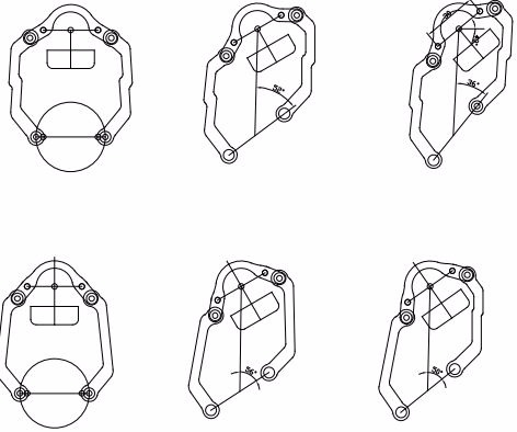

 樓主| xuzb2000 發表於 2018-4-11 13:54:17 來自手機 | 只看該作者
第二张图,系改善干涉位置,等原装结构去到尽。舵机转几多就跪几多。理论非常线性。但系,舵机转向角度有限,多极就系40度左右

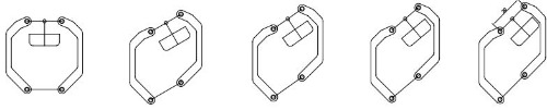

 樓主| xuzb2000 發表於 2018-4-11 13:57:10 來自手機 | 只看該作者
之后,小弟改变原装个几何结构,有两个方案。可以睇到,舵机转35度左右,就可以达到原装要转40度以上隔效果。当然,有一种变化好剧烈,唔够线性。有一种比较折中。

tamiyafan 發表於 2018-4-11 20:51:08 | 只看該作者
我都玩緊, 原裝摩打龜速轉到彎, 但用快摩打高速了就跪了都唔轉彎或好大彎, 我估應該係要加大角度, 要差不多貼地才可以, 正在研究中
 樓主| xuzb2000 發表於 2018-4-12 22:06:26 來自手機 | 只看該作者
对,要跪到尽先得
