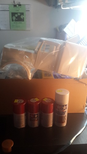

剛入左部 KingHauler , 第一次噴硬殼。 老細推薦我買支Fine Surface Primer 和 買三支TS 噴油。 問題1. 真係要用Fine surface primer 嗎? 噴幾厚先夠? 問題2. 真係要三支TS 油先夠? 3. 有無要特別注意事項? 請指教。
 樓主| Tam 發表於 2018-2-7 23:17:49 來自手機 | 只看該作者
相片。。。。,

先洗浪干,再底灰噴均衡就得,再上色 ,如不上底灰會令色油流眼淚

記得先洗潔精洗殼,掛干勿粘上塵,硬殼最好係要噴底灰打實個底,好似噴沙咁就不會令色油流來流去流眼淚咁,直接上色的話會透底,
底灰好大作用,不會令色油一達達
一支色未必夠,兩支差不多ok , 第三支以防萬一
sean2013 發表於 2018-2-8 12:14:28 | 只看該作者
色油完成後再噴多支透明叻架 , 效果就晶亮

唔噴底灰都得,但噴咗再上色會更潤更滑更純。
