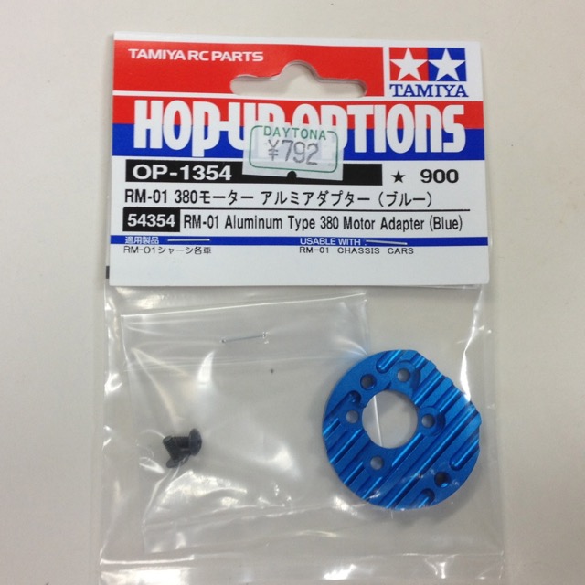

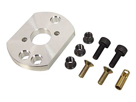

手痕,想做個 380 轉 540 摩打 adaptor。不過見網上的資料,星星出品的是用偏心380 摩打孔,而其他兩間廠是用同心380 摩打孔。 其實,為何要用偏心380 摩打孔呢? 有無師兄指點下呢?
 樓主| rk2 發表於 2017-11-28 09:39:05 | 顯示全部樓層

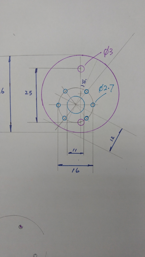

本帖最後由 rk2 於 2017-11-28 09:40 編輯
偏心380 摩打孔草稿。
1BM 發表於 2017-11-28 22:48:12 | 顯示全部樓層
可能系將摩打重心降低掛
 樓主| rk2 發表於 2017-11-29 18:30:49 | 顯示全部樓層
可能系將摩打重心降低掛
thanks.
GigaRacer 發表於 2017-12-1 08:18:02 | 顯示全部樓層
380 smaller diameter.  and Tamiya's 380 have fixed pinion.  if not 偏心, pinion can't reach the spur gear.
 樓主| rk2 發表於 2017-12-4 08:27:37 | 顯示全部樓層
380 smaller diameter.  and Tamiya's 380 have fixed pinion.  if not 偏心, pinion can't reach the spur ...
Thanks for the info, will study this.

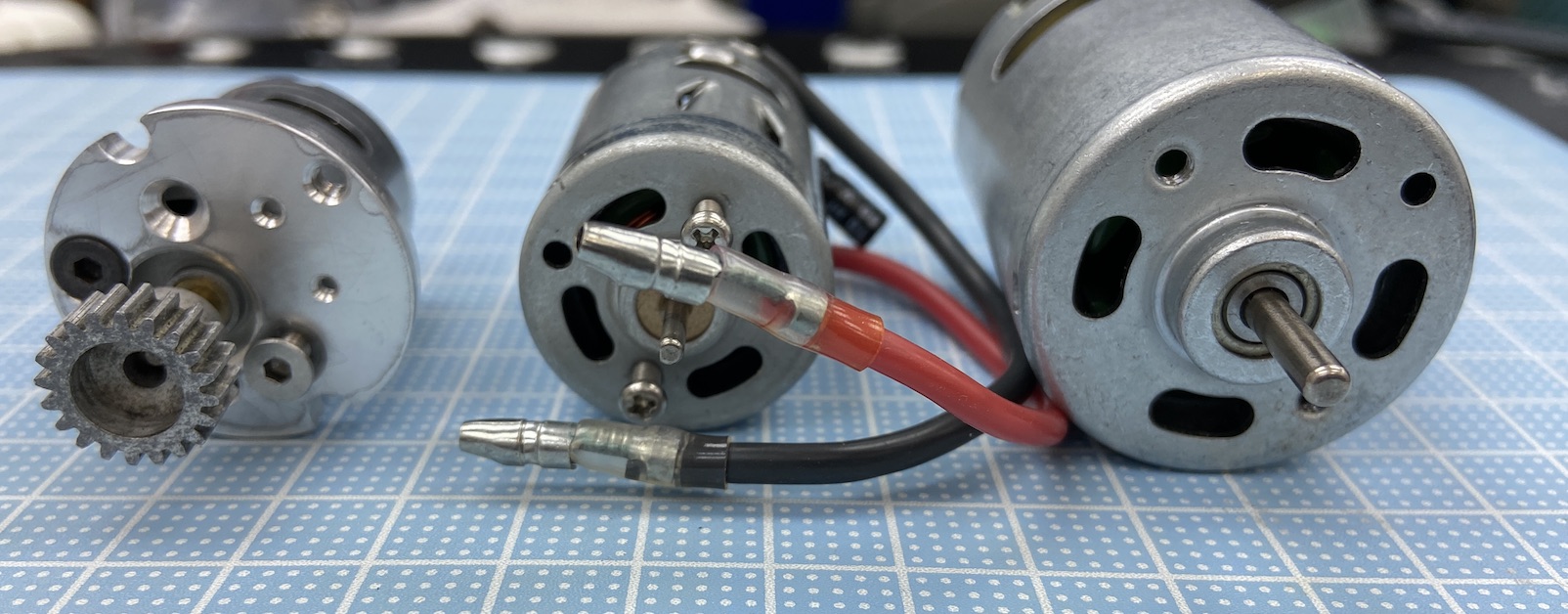

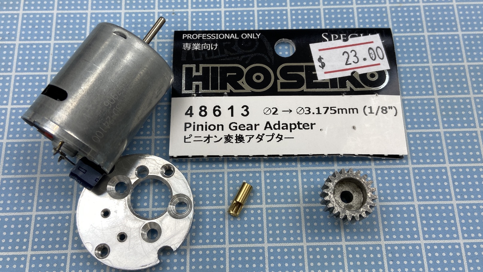

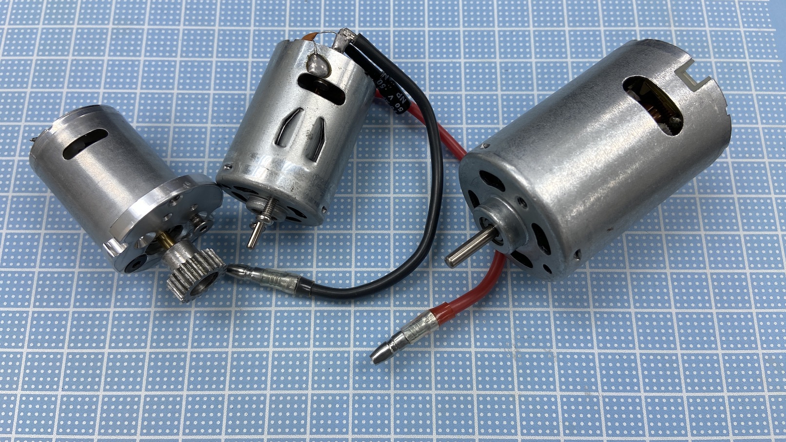

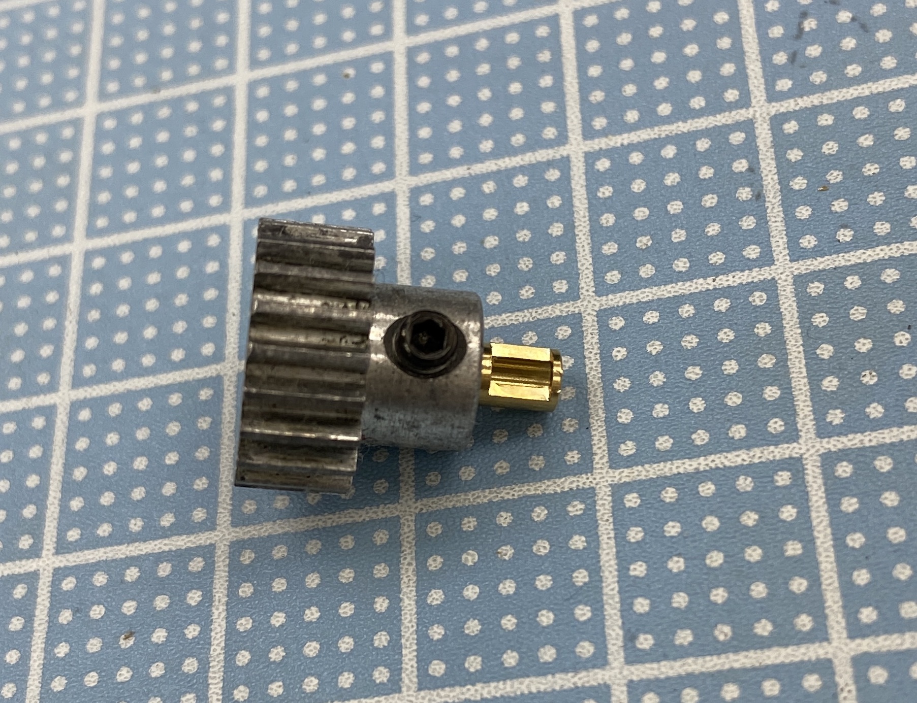

事隔多年,現在才的起心肝完成佢。 附上 370 /380 /540 摩打尺寸對比一下。
 樓主| rk2 發表於 2023-8-11 13:47:47 | 顯示全部樓層
rk2 發表於 2023-8-11 13:40

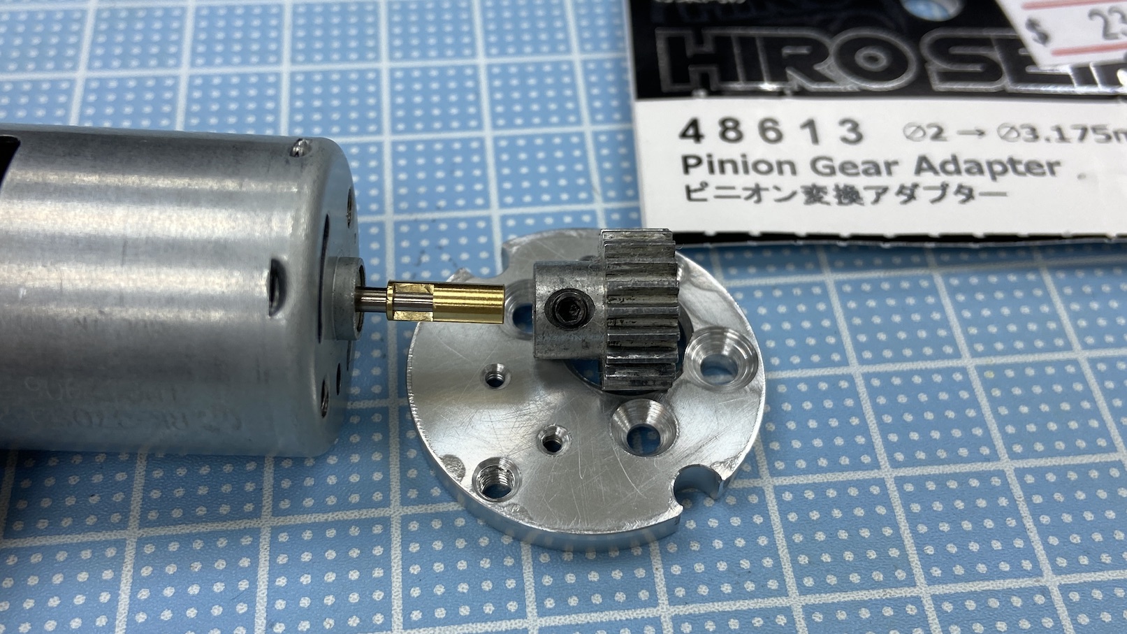

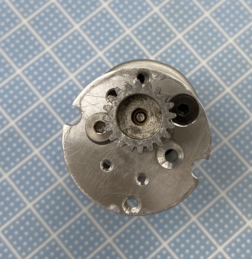

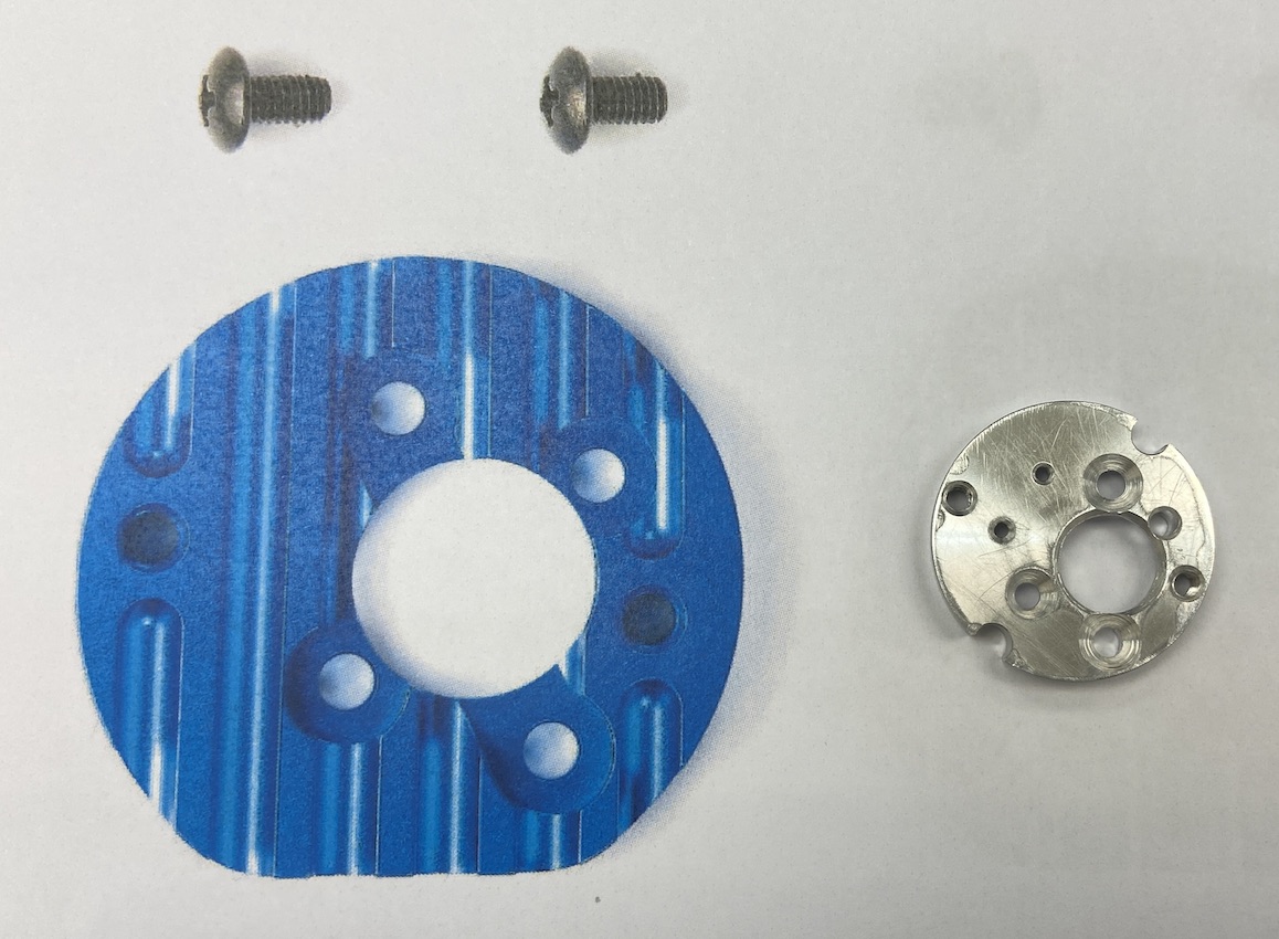

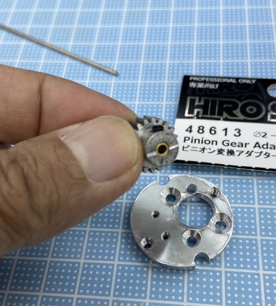

用手上一塊舊鋁散熱片,參考星星的圖片,粗略完成咗呢個370/ 380 /540 轉換片。 重點係要買一粒 2 mm 軸轉 3.17的 PINION GEAR ADAPTER。370 摩打 行 2 mm 軸, 380 摩打 行 2.3 mm 軸。或者要將 2 mm 軸的內徑自己鑽大到 2.3 mm才可以。
 樓主| rk2 發表於 2023-8-11 13:54:08 | 顯示全部樓層
本帖最後由 rk2 於 2023-8-14 17:04 編輯
用手上一塊舊鋁散熱片,參考星星的圖片,粗略完成咗呢個370/ 380 /540 轉換片。 重點係要買一粒 2 mm ...
附回星星圖片和我的劣作對比。 換軸的做工算精密。

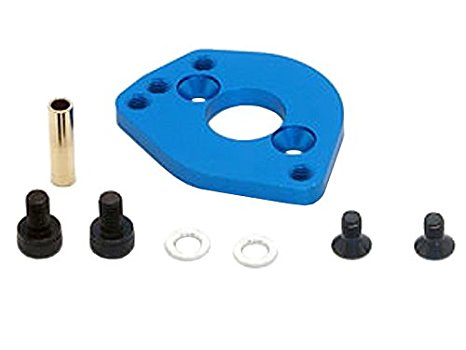

 樓主| rk2 發表於 2023-9-6 13:49:41 | 顯示全部樓層
本帖最後由 rk2 於 2023-9-6 13:51 編輯

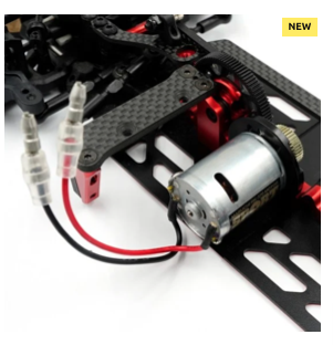

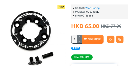

剛見到 YR 這個新製品。 有adaptor + 軸套。https://hk.rcmart.com/yeahracing/yeah-racing-aluminum-540-motor-mount-conversion-for-370-380-motor-ya-0720bk-00125683
YEAH RACING ALUMINUM 540 MOTOR MOUNT CONVERSION FOR 370 380 MOTOR
