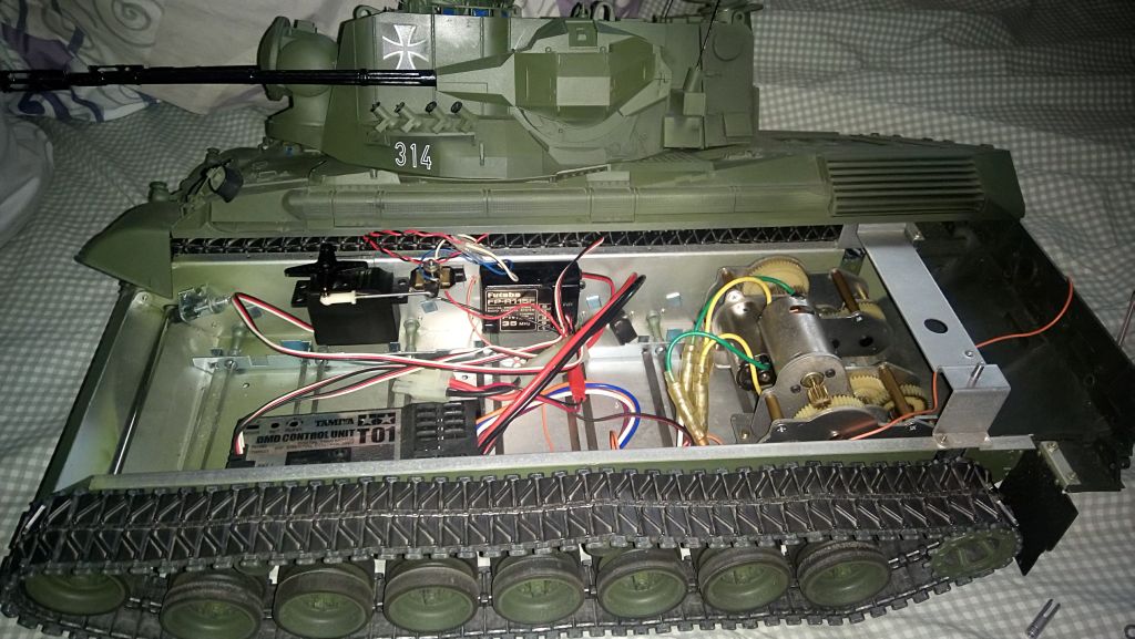

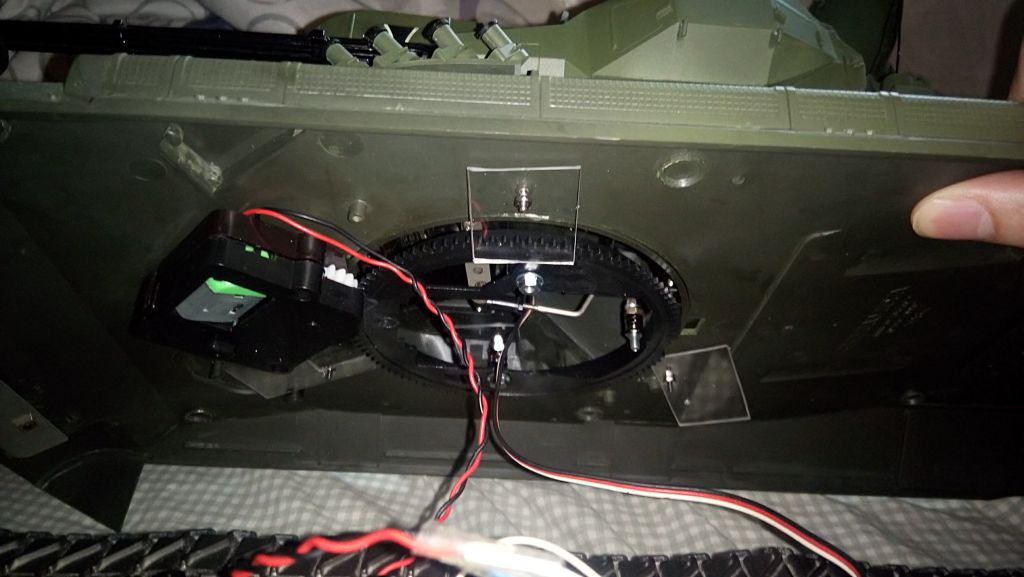

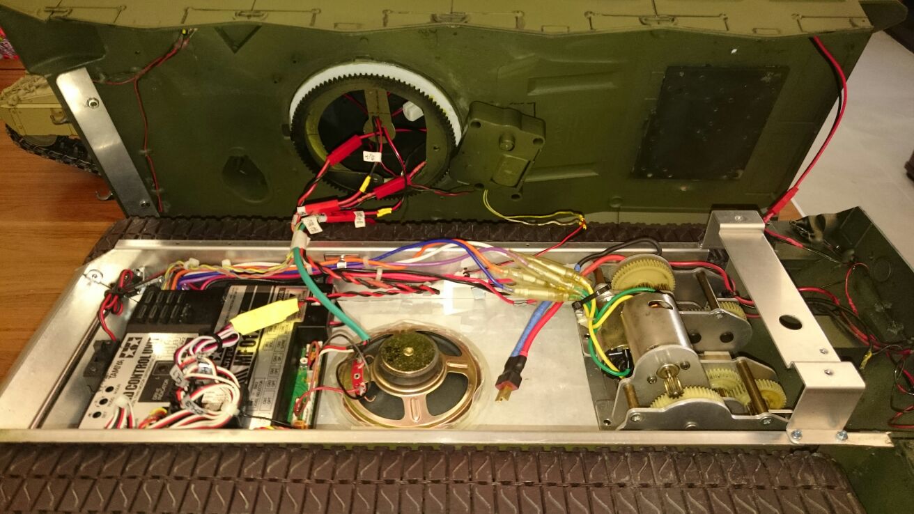

各位,小弟之前用了display版本的Gepard改裝做RC,之前只是改了加波箱前後進同用servo使到火神炮上下移動,還未解決炮旋轉問題,早前終於在淘寶訂了個恒龍坦克用的炮塔波箱及炮塔環,幾經努力及嘗試加上自己DIY一些配件,炮塔終於可以旋轉,過程中就比較辛苦,因要不斷修改及試位,花了很多時間,但出來的成果都算滿意的。以下有圖片給大家分享。

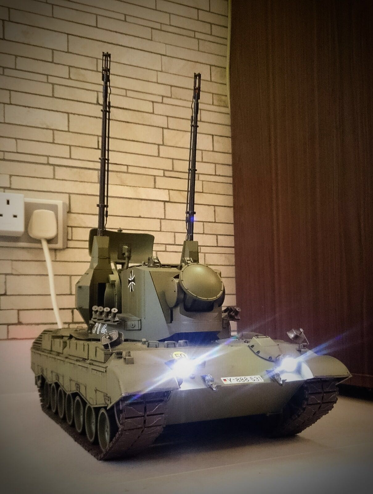

我部改了好耐,火炮可上下,開火有聲有光,炮塔可以360轉

師兄,你那架都改得好pro呢。如果改到你那架的功能,應該好複雜,所以我都係改到有基本功能就ok。

尾雷達可以用遙控開關轉動,前面火控雷達未搞
