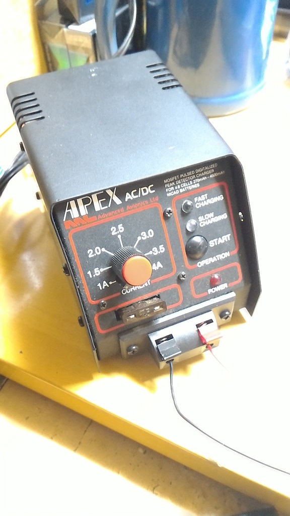

我有部舊o既APEX AC/DC 充電器, 佢係以前用NICD的電用的, 但而家主要都係NIMH電O既天下, 但又唔想掉咗佢
所以想問下, 其實可唔可以用得番黎叉aaa電?
如果可以, 電流果度應該點SET?

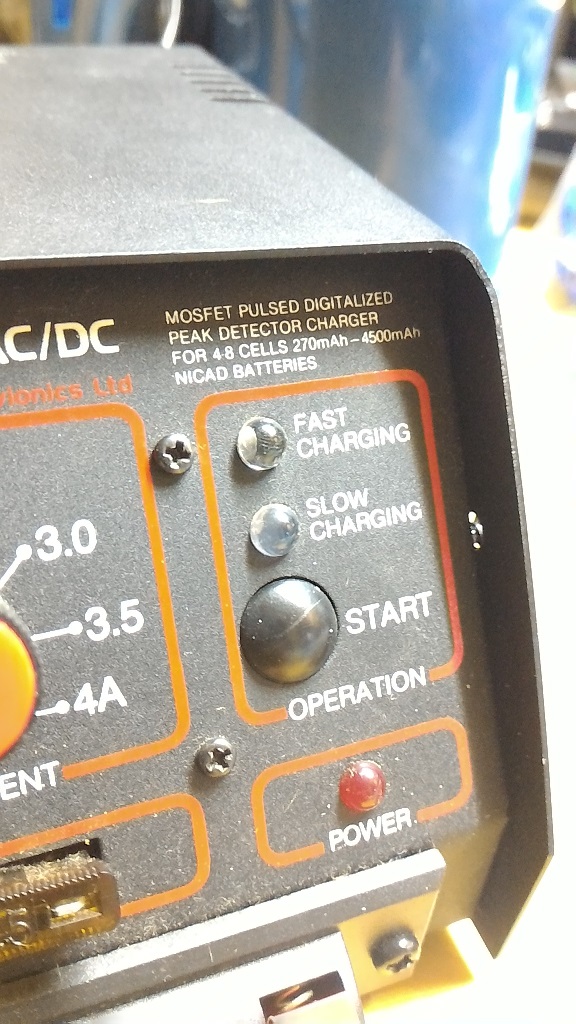

首先聲明:我沒用過這部機,從面板所見,它用 pulse peak detection 的方法(即測量當時的峰值電壓)去測度電池是否充滿,而 NiCd 及NiMH 的電壓都是 1.2V ,所以當充滿(到達部機所set定電壓)就會停.
至於充電時間就要視該電池本身的容量,所餘電量及充電電流. NiCD 及NiMH 對充電電量的容忍度很大,不知道這部充電機的"急充及慢充"是否自動(因看不到選擇制),所以你用大電流充它就會當你急充,否則就當你慢充.至於用多大電流要視該電池本身的容量(可參考說明書),例如早期的充電機(全手動)就用電池本身的容量的 1/10 的電流充 ~14 小時(慢充).
其實無論甚麼容量的電(1比10大車的電,AA遙控電,AAA電),只要是充電機指定類型(eg. NiCd NiMH)都可以.充電時間當然不同.
要充 AAA 電,當然要用適當的電池架(去鴨記整一個很平).
