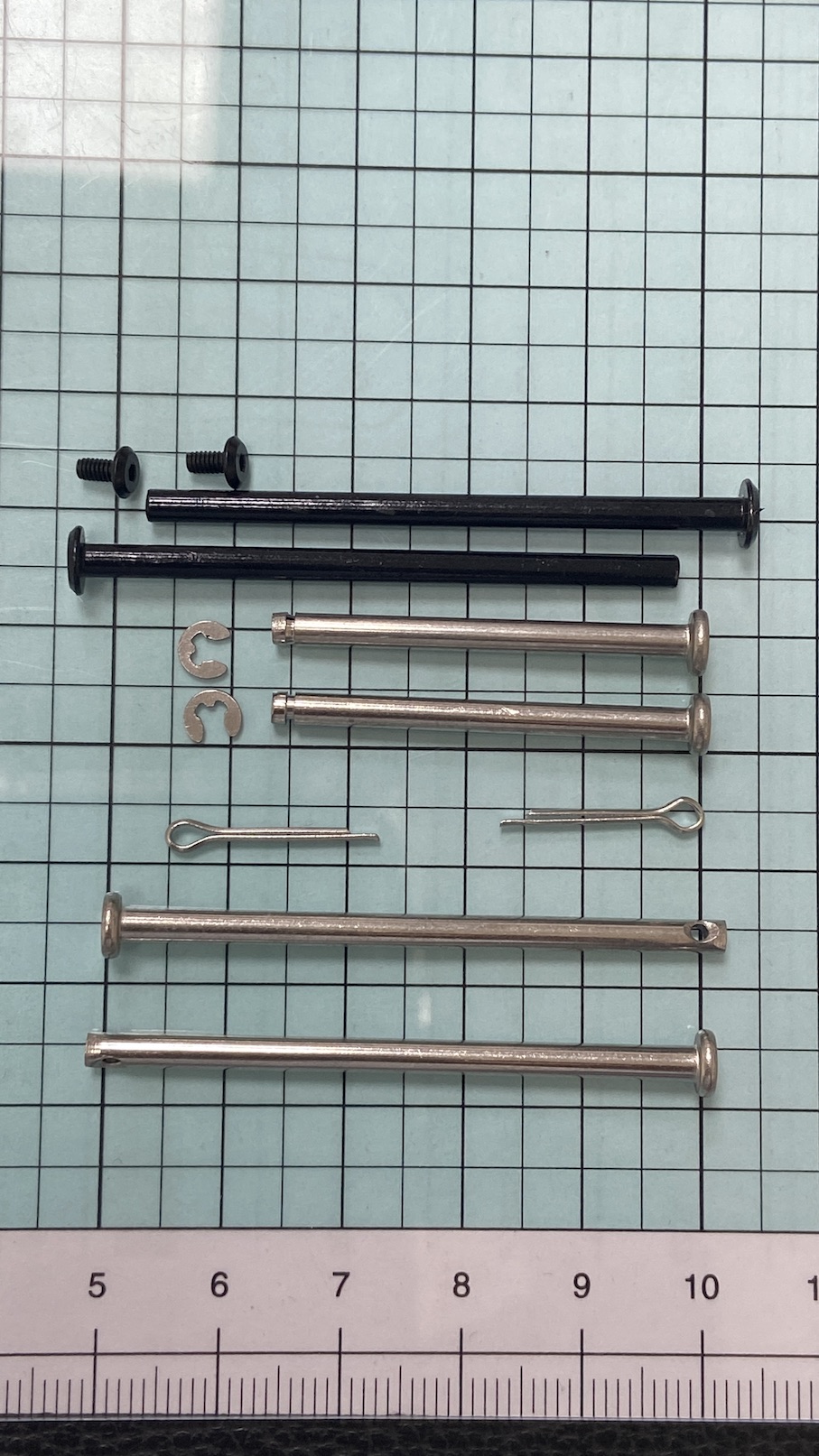

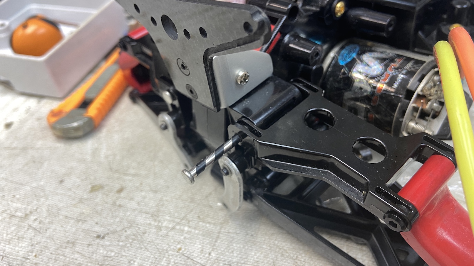

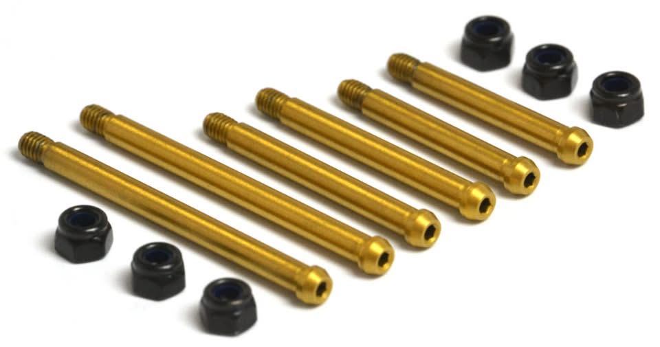

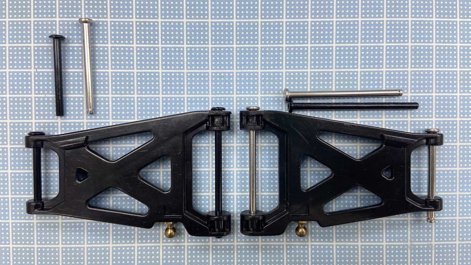

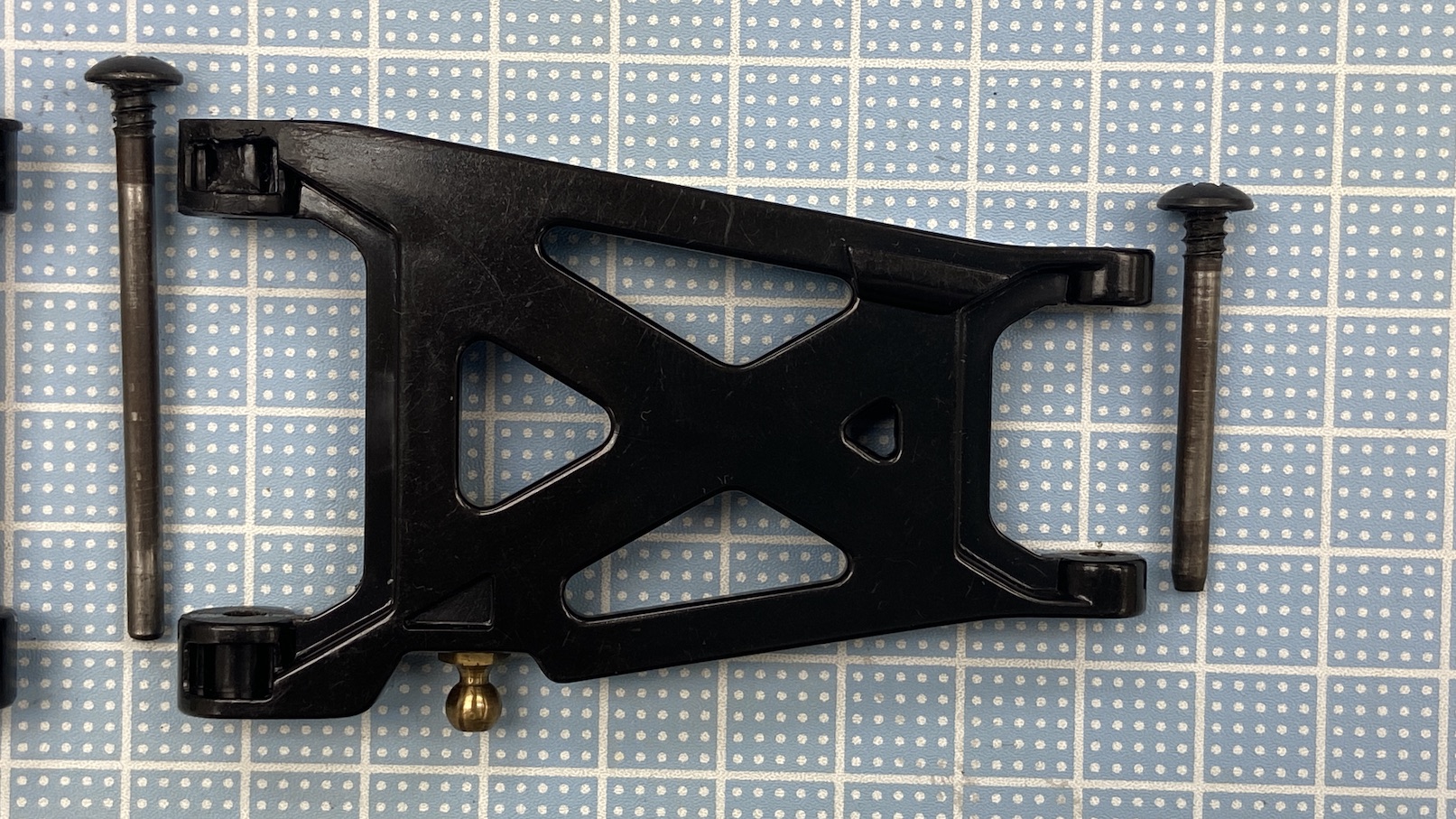

先講下搖臂,全新膠搖臂,組裝好,放了 3 - 5 年; 因穿 PIN 是用咬牙收在搖臂孔內,搖臂孔它自動爆開了。最近見復刻的電越有用新款的螺絲解決 穿 PIN問題,似乎可以借鏡。當然這都是度身訂造的尺寸給復刻車用,買回來也未必合 HOTSHOT。咁我去TB 找到了 : 1是 用 E夾固定前後位。2. 是 用孔位穿銷軸固定。3. 是用收螺絲固定。膽粗粗,3 樣都買齊回來,看看哪個合用,好用。

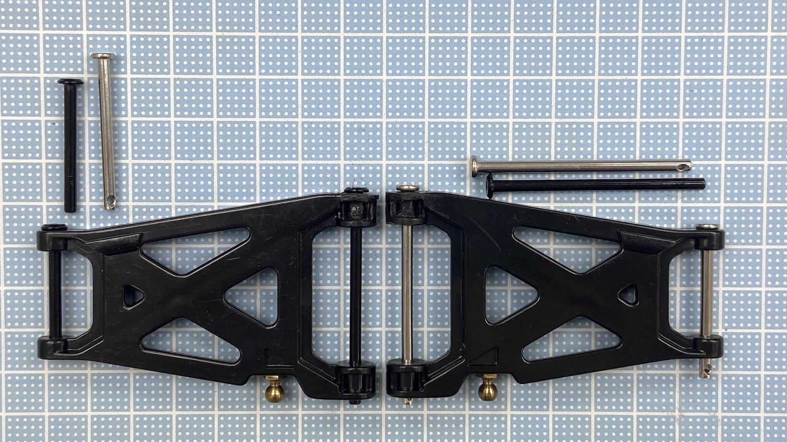

 樓主| rk2 發表於 2026-5-11 15:57:00 | 顯示全部樓層
與原廠的穿 PIN 收螺絲對比照。長度必須等於或長過原裝少少。

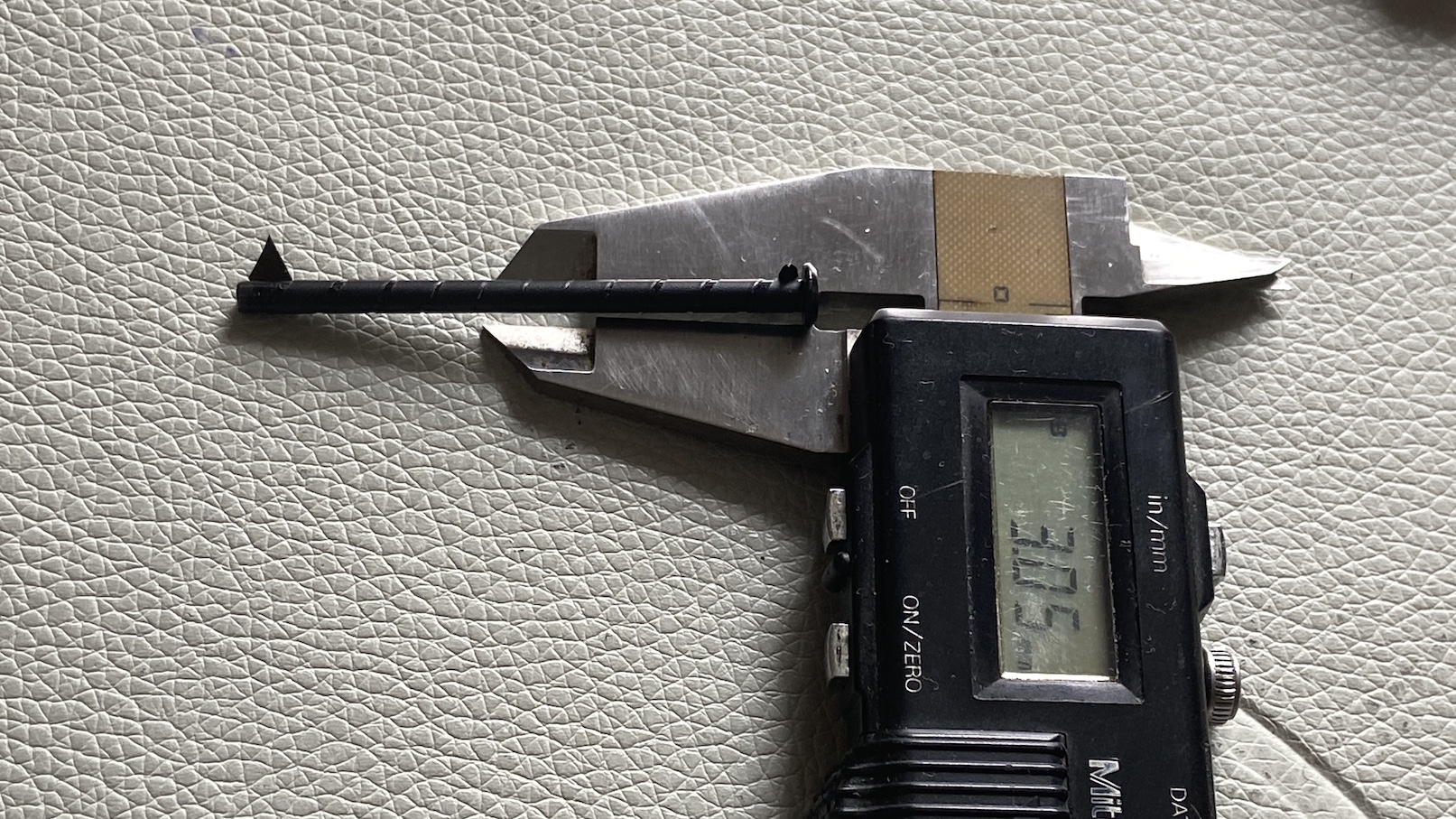

 樓主| rk2 發表於 2026-5-12 13:52:23 | 顯示全部樓層

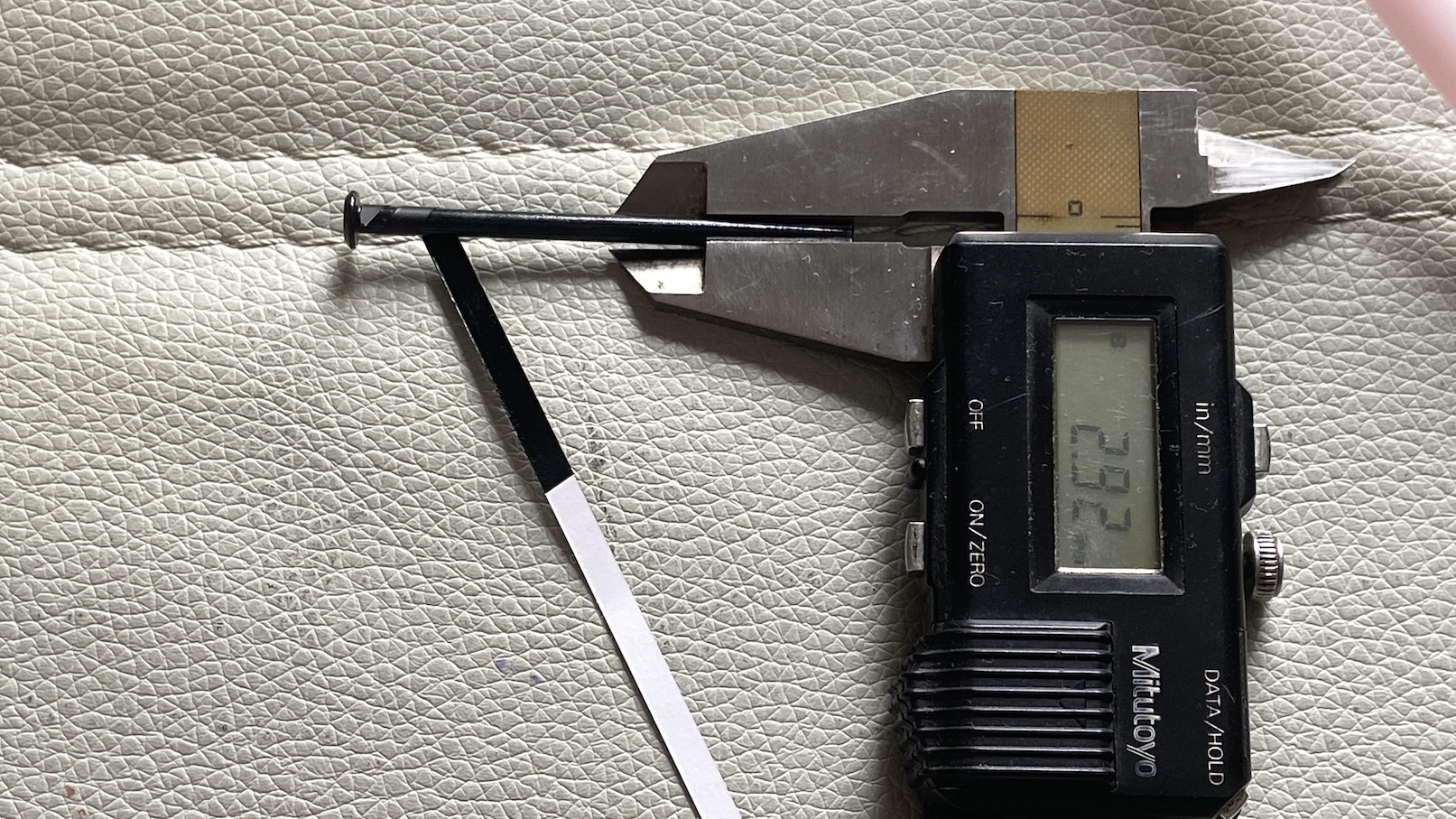

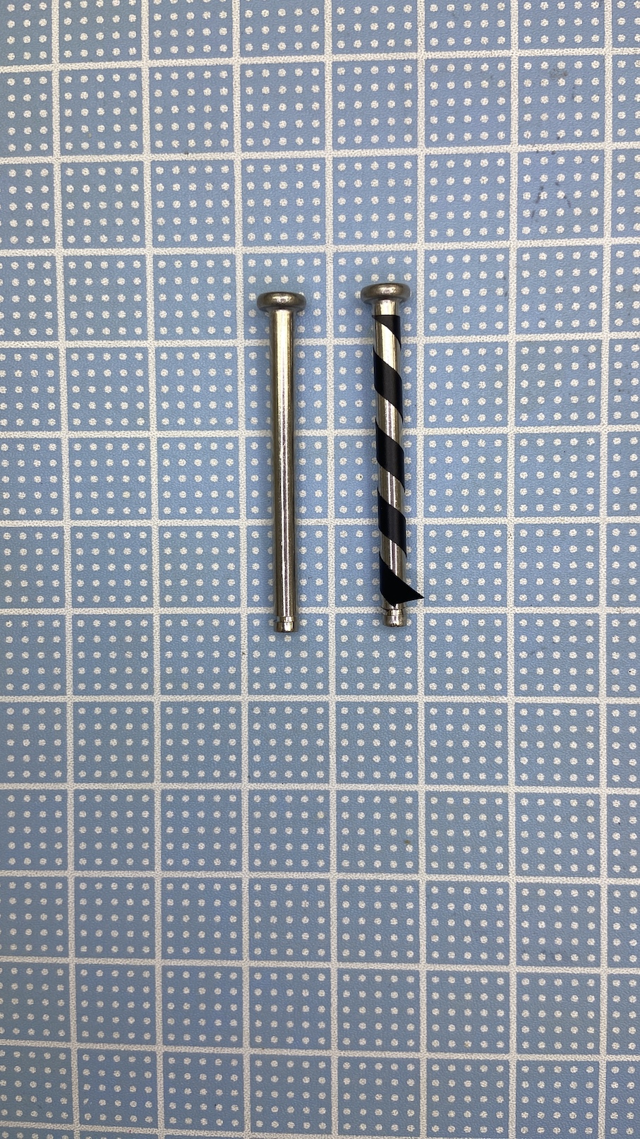

由於此車的設計及生產年代古遠,以今日的要求,前後搖臂的虛位實在太大,不可接受。因此,我用 0.1 MM 的有粘力 黑色 PVC 膠紙打斜纏在鋼 PIN 上。原本直徑 2.9 的 PIN 成了 3.1左右 。又將所有孔位用 3.1 MM 再開一次。效果好好,可以自由落下又不會太鬆。

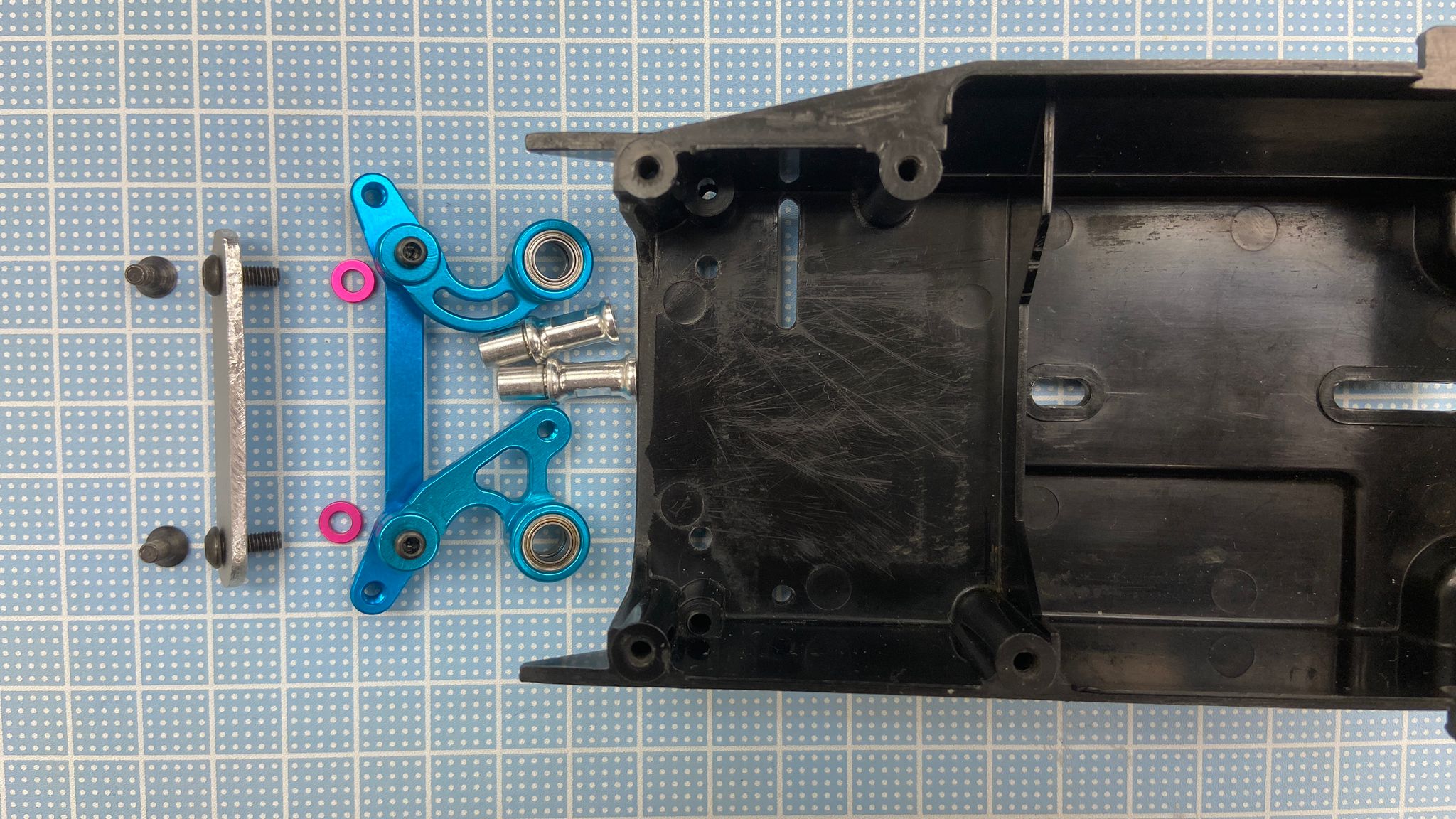

 樓主| rk2 發表於 2026-5-13 08:58:52 | 顯示全部樓層
本帖最後由 rk2 於 2026-5-13 09:00 編輯
由於此車的設計及生產年代古遠,以今日的要求,前後搖臂的虛位實在太大,不可接受。因此,我用 0.1 MM 的 ...

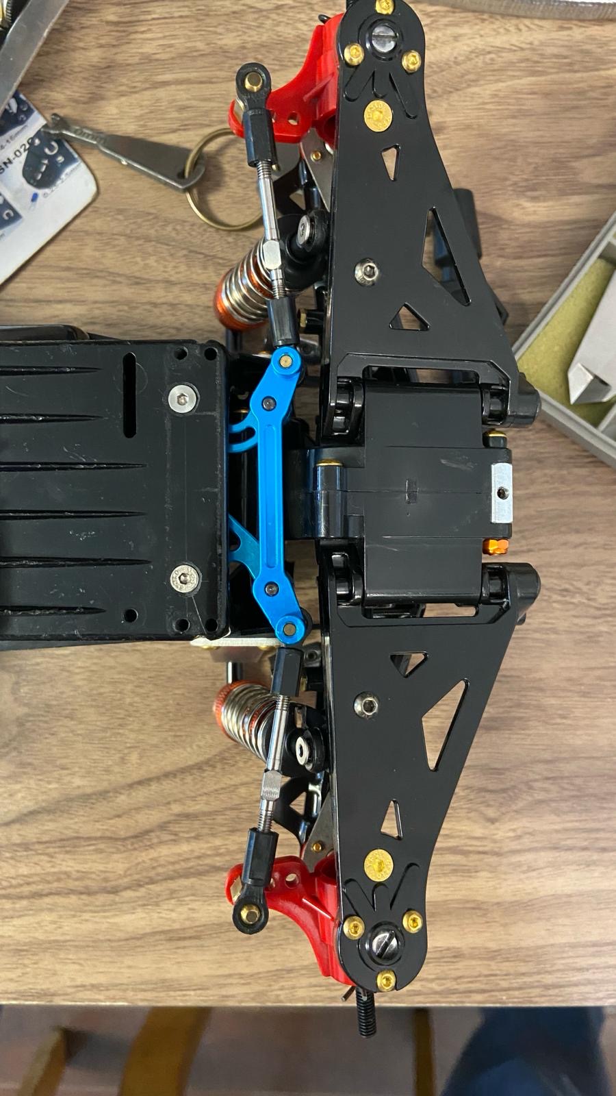

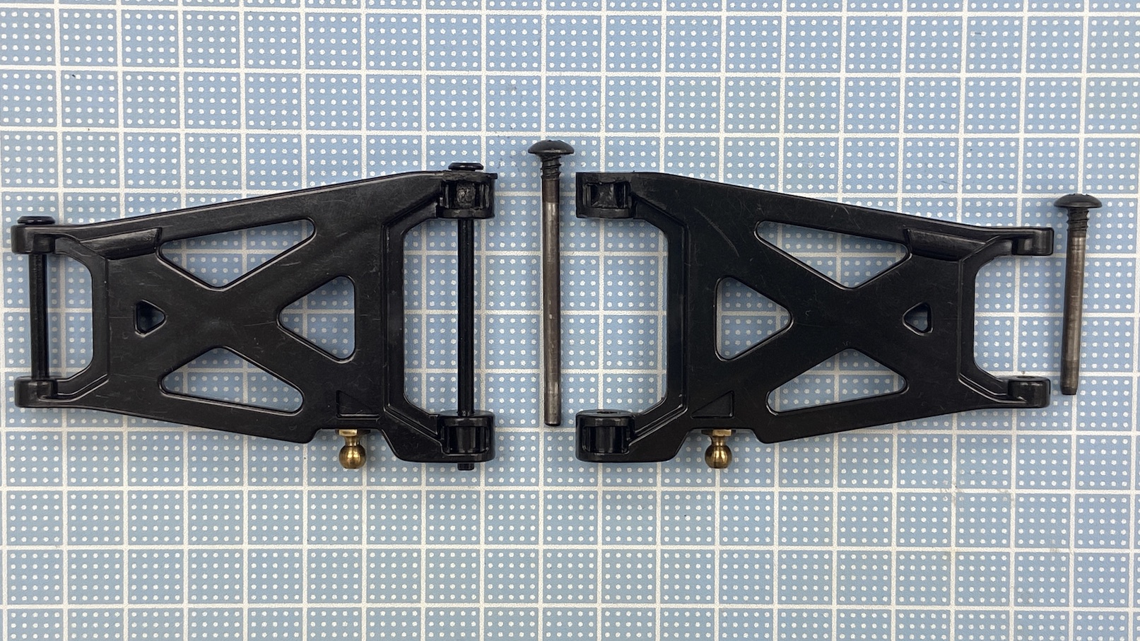

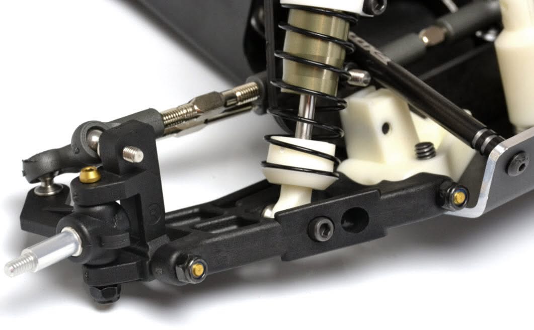

後懸掛上臂,因收螺絲 PIN 不夠長,只好用 E 夾版本。前後懸掛就這样完成了。

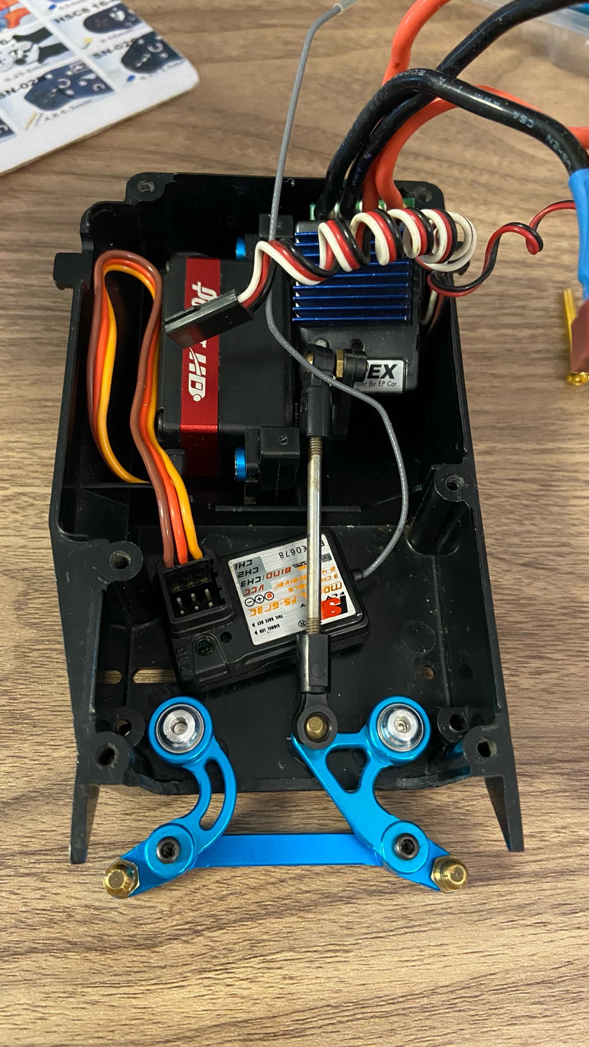

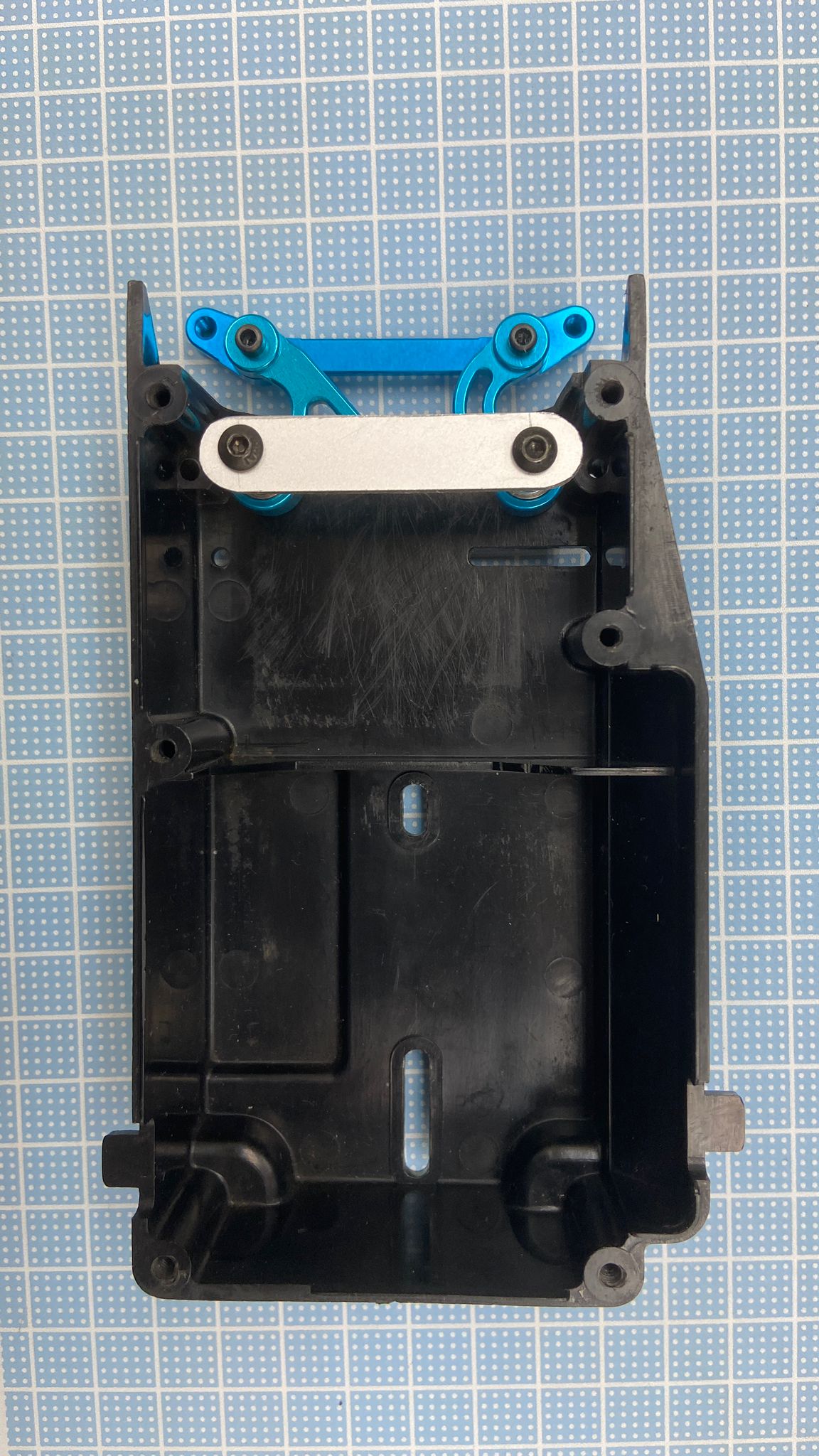

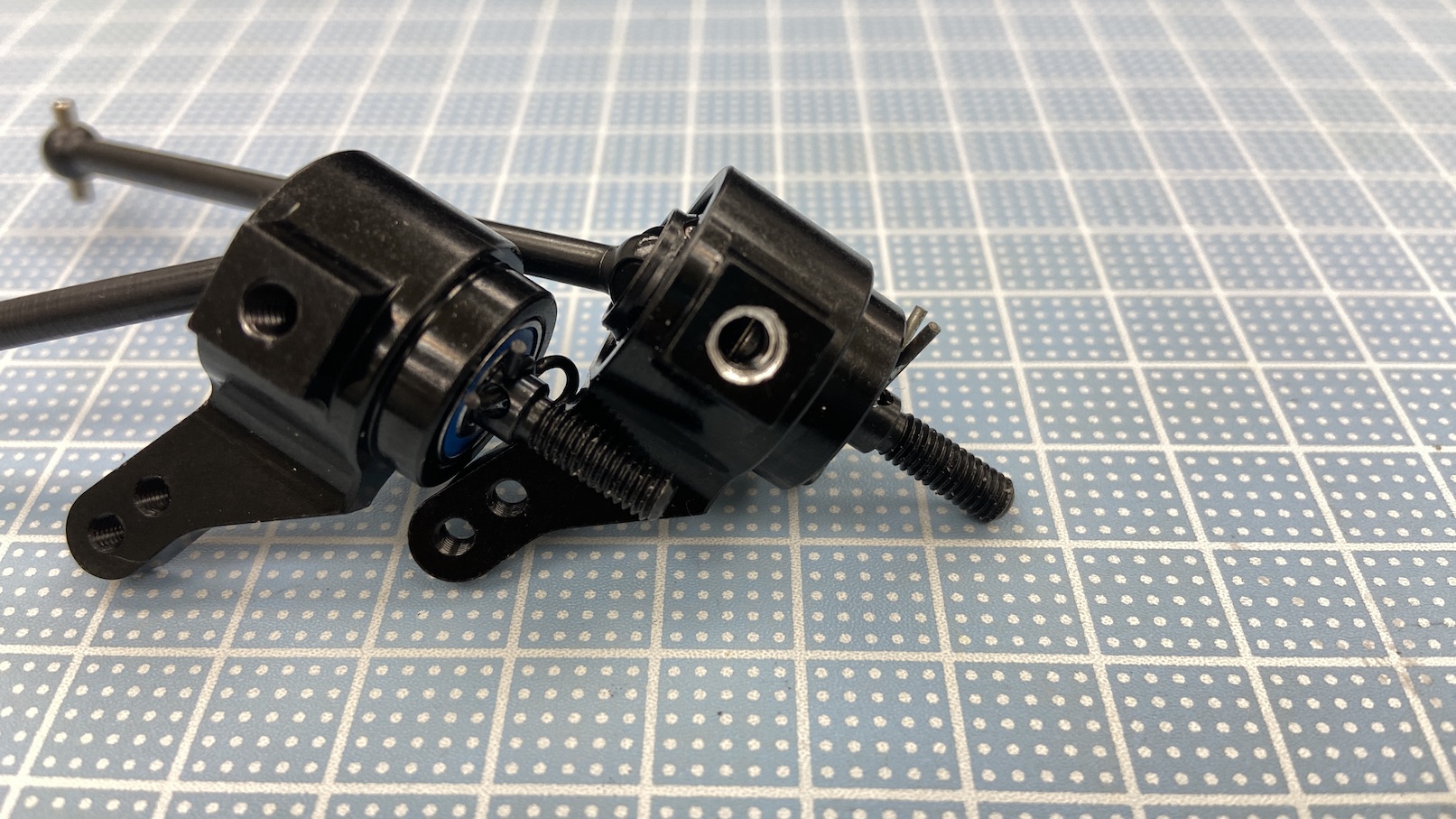

另外,轉向也參考了網上的資訊,改用 M05 的鋁合金組件。。。。
 樓主| rk2 發表於 2026-5-13 10:04:56 | 顯示全部樓層

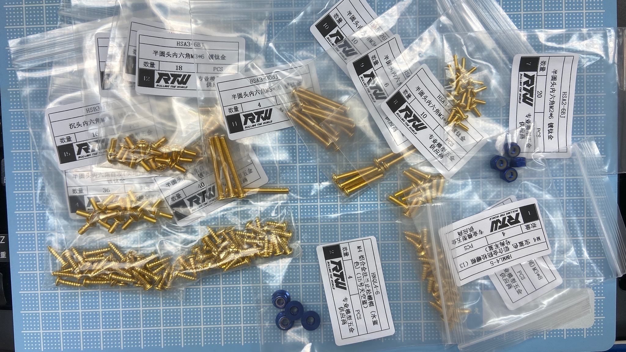

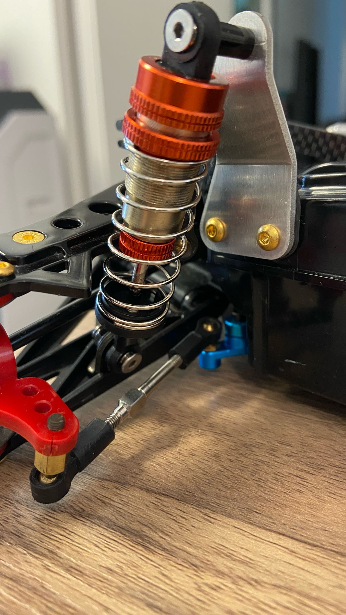

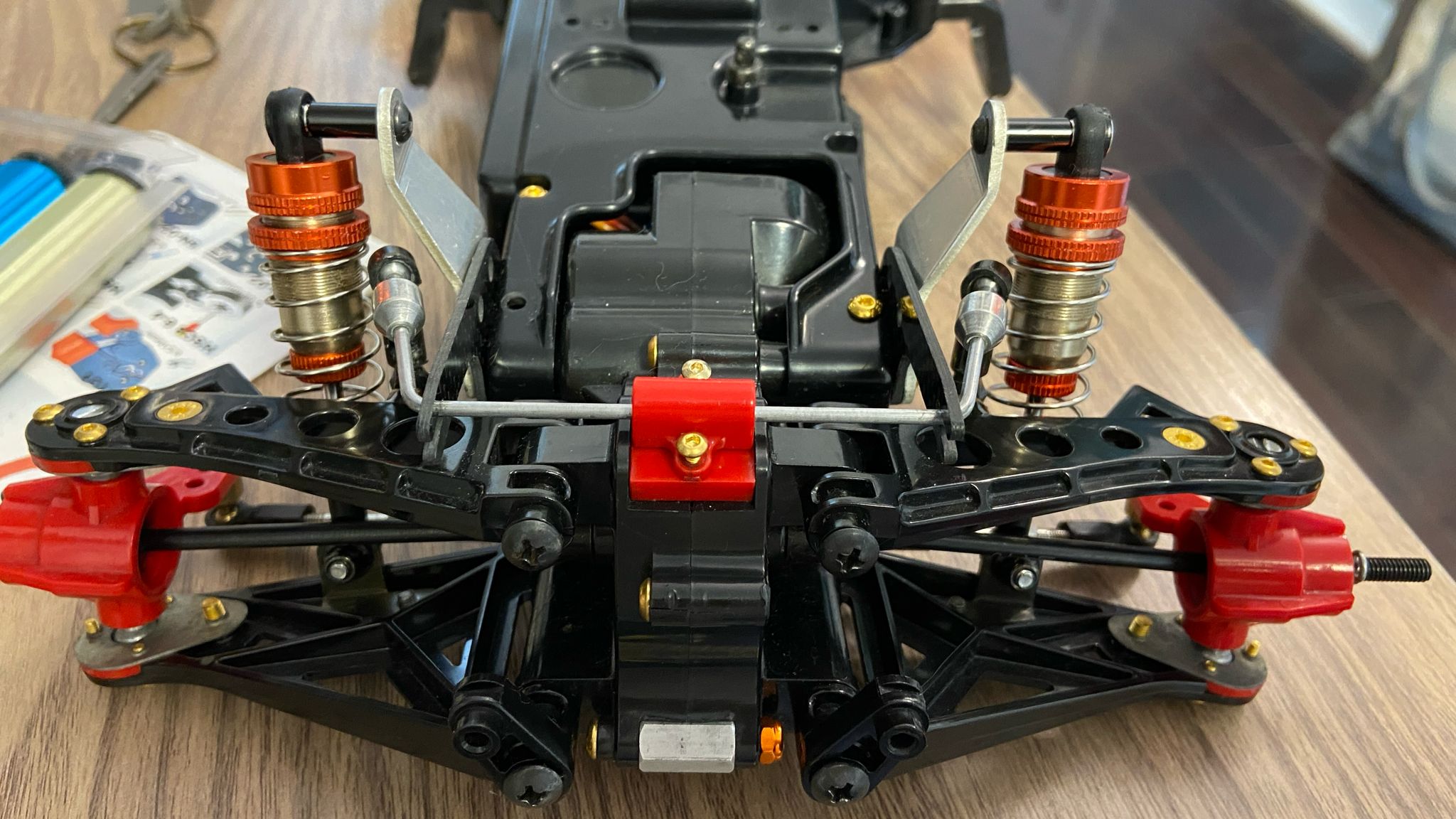

全車改用 RTW 鍍金螺絲。前避震改為左右獨立。

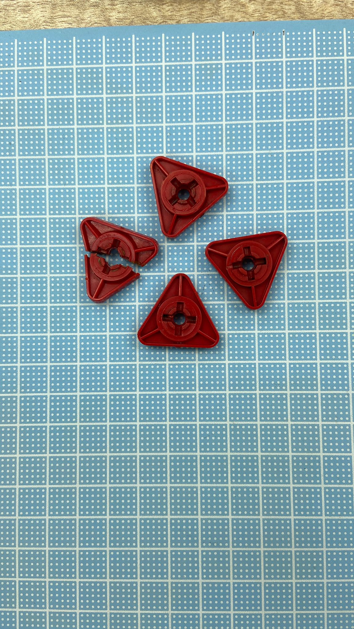

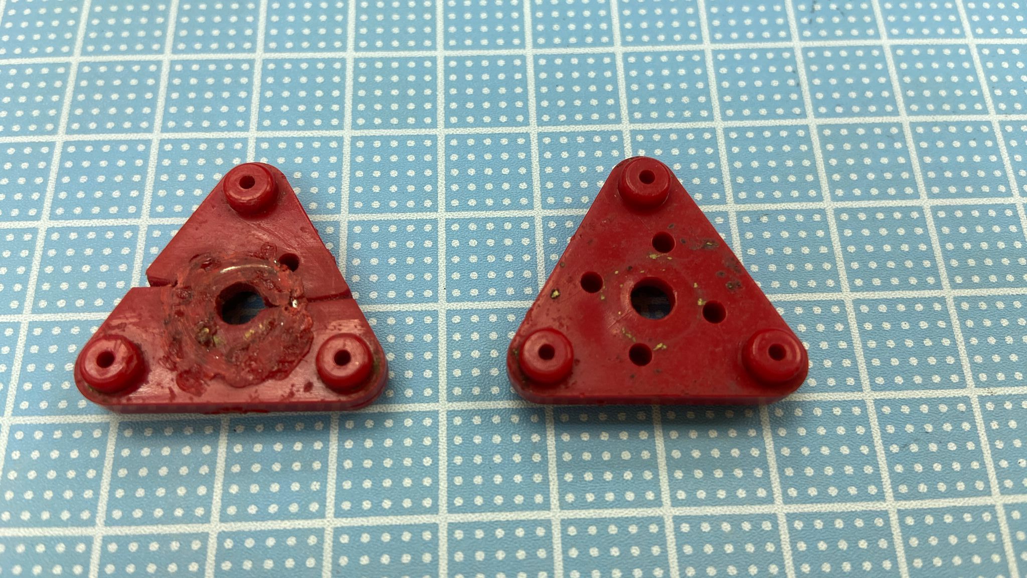

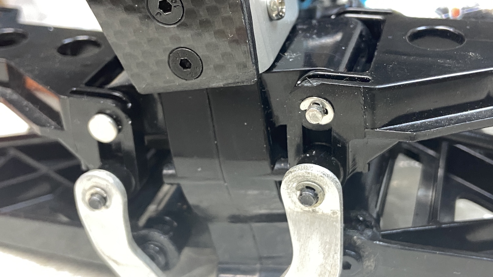

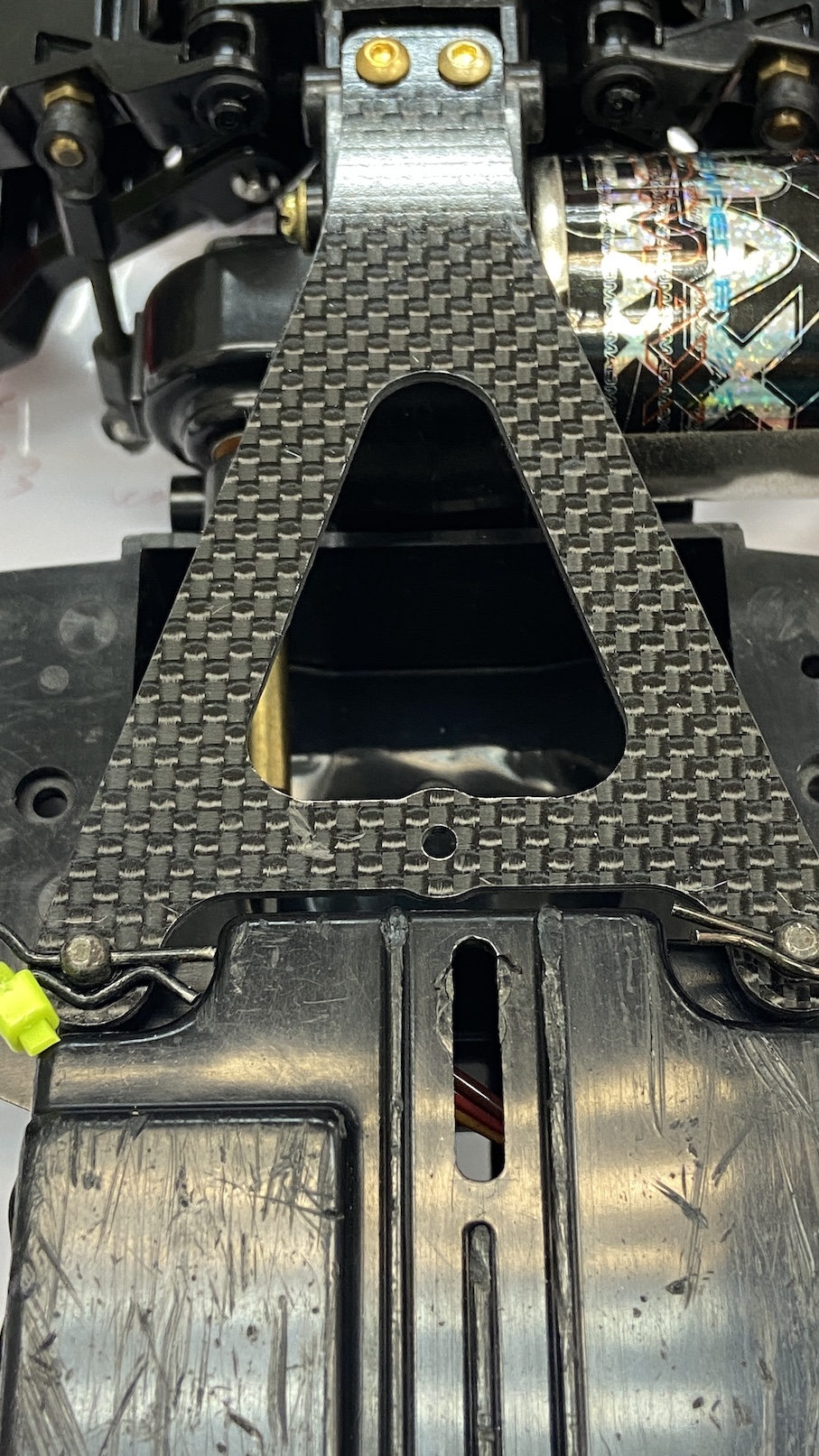

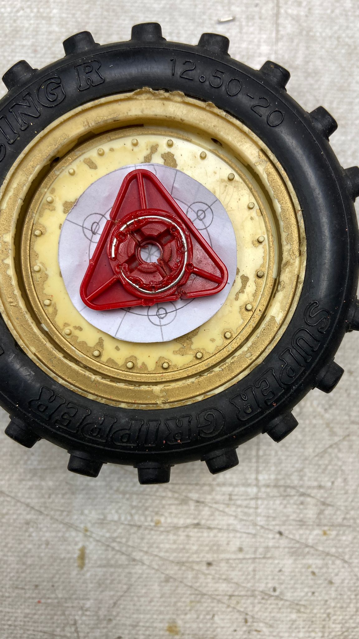

 樓主| rk2 發表於 2026-5-15 10:32:17 | 顯示全部樓層

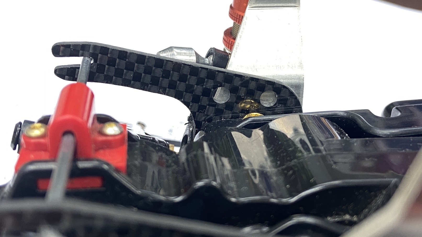

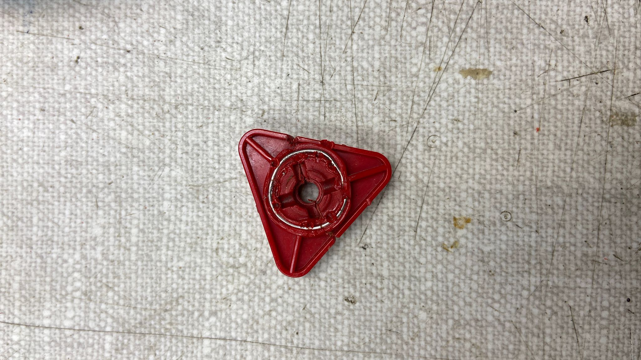

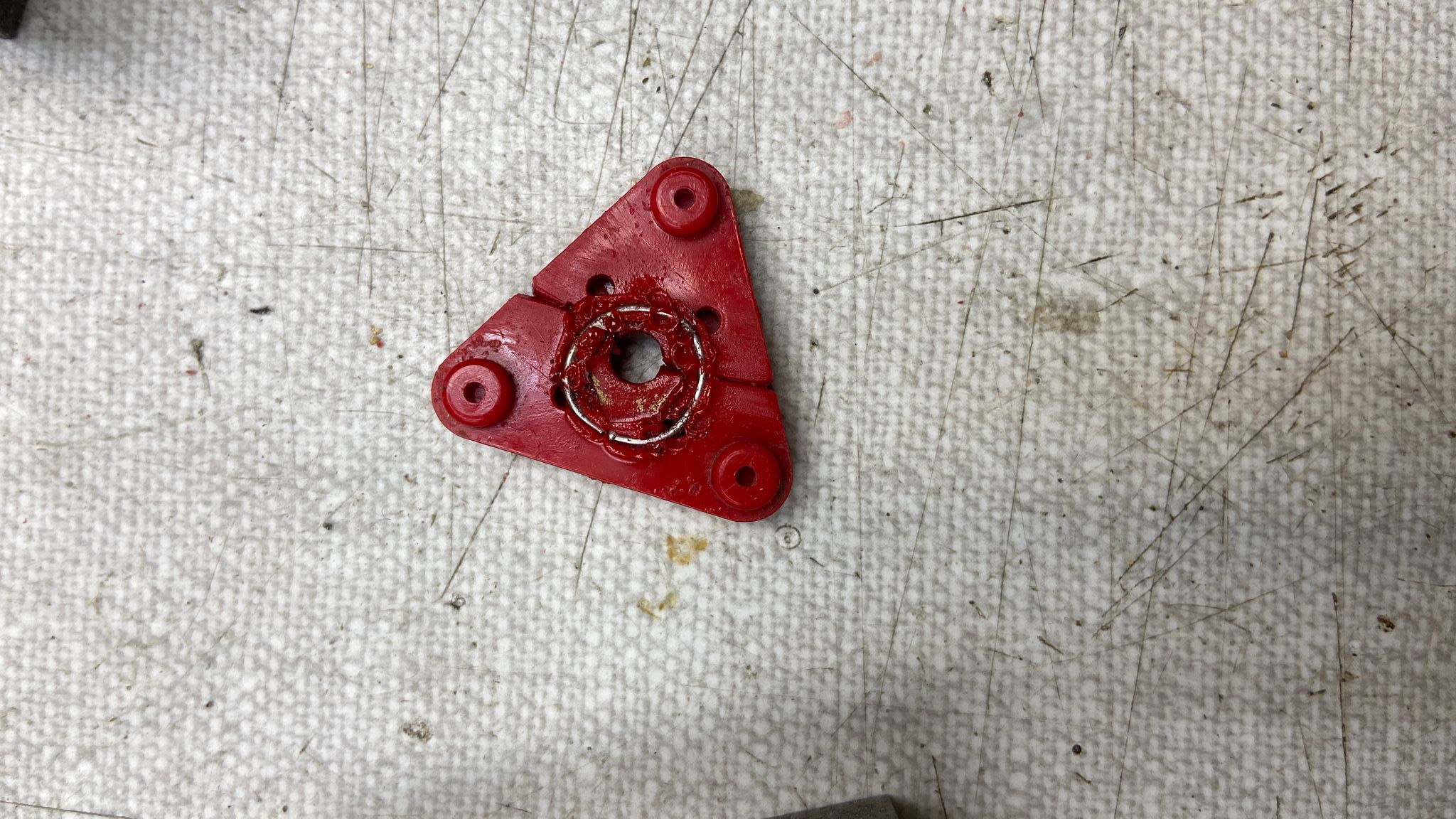

也將損壞了的三角接合器修復及將 電池倉蓋,前防傾桿支架改為碳纖板。

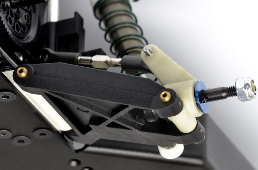

AMAT 發表於 2026-5-22 12:59:10 | 顯示全部樓層
果件三角應該有得買呢個金屬版。
AMAT 發表於 2026-5-22 13:03:35 | 顯示全部樓層
仲有你隻轉向杯裂晒,都應該換咗佢好啲。
 樓主| rk2 發表於 2026-5-22 15:29:05 | 顯示全部樓層
仲有你隻轉向杯裂晒,都應該換咗佢好啲。

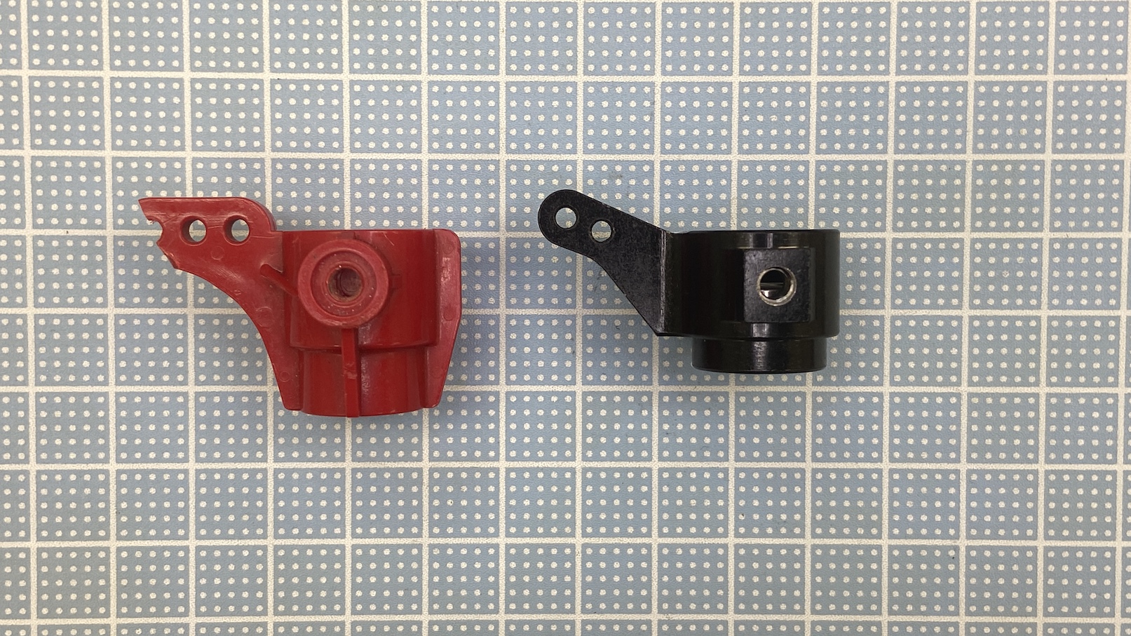

果張相係我換轉向杯之前影的。 做咗少少功課,TA 02 轉向杯可以與 HOTSHOT 共用。誰不知,兩者長短有不同的,TA 02 鋁轉向杯是短了,會頂狗骨。。。。。。只好買返膠件更換。。

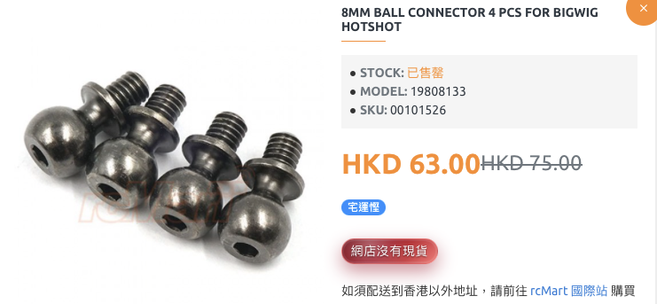

 樓主| rk2 發表於 2026-5-22 16:00:24 | 顯示全部樓層
果張相係我換轉向杯之前影的。 做咗少少功課,TA 02 轉向杯可以與 HOTSHOT 共用。誰不知,兩者長短有不 ...

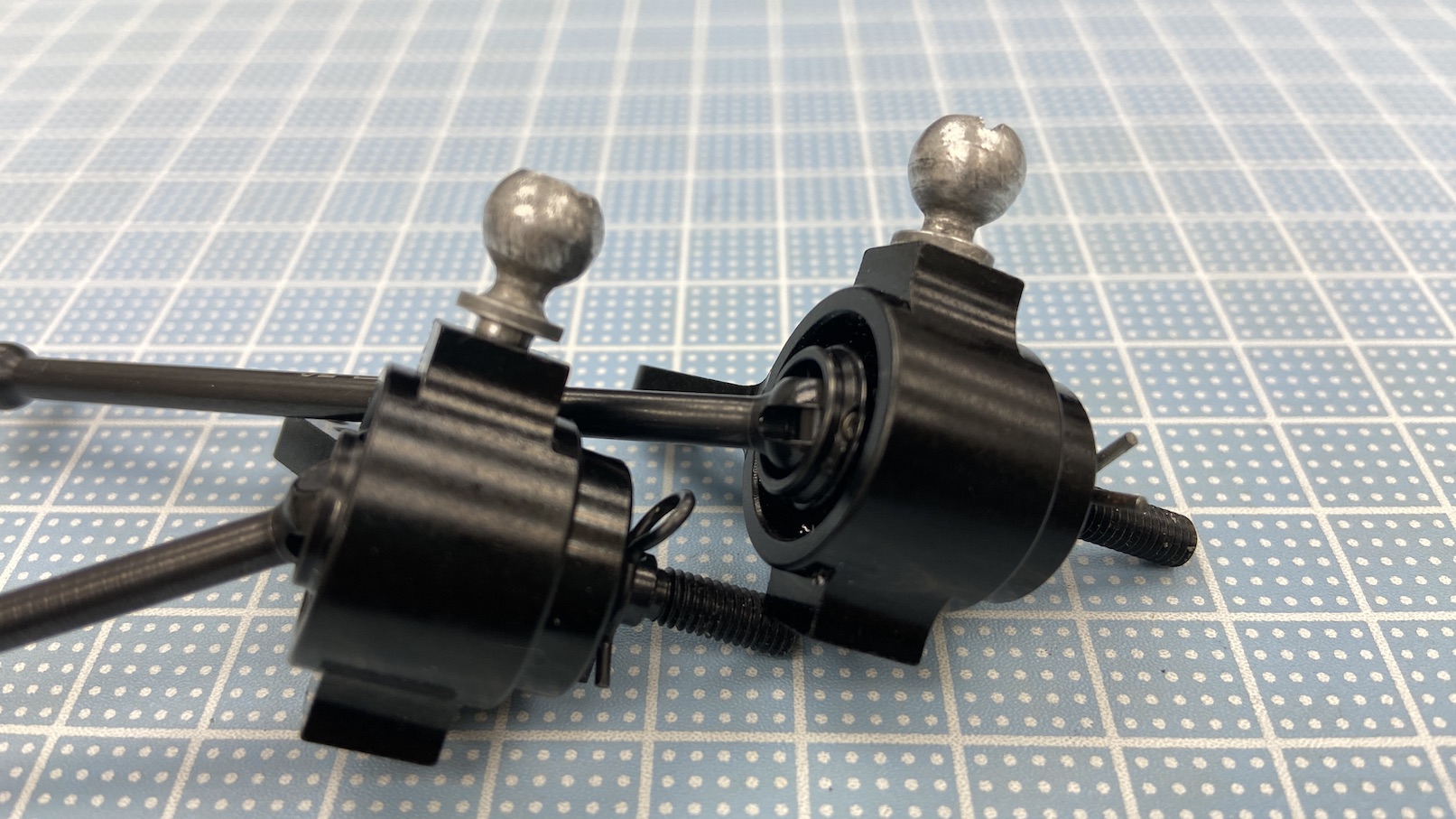

前懸掛左右轉向波子,初版是鋁的。用得耐了會有損耗。。。。。都係換翻做鋼波子好的。
