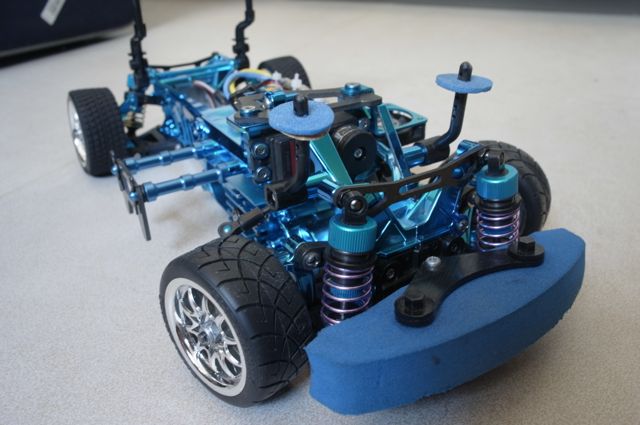

話說我部M-03改埋套TRF油壓之後,
係橋底PARTY出奇地好跑,
連轟七排電都無異樣.
但隔左幾個禮拜後再落去就突然間走晒樣....
直頭連直路都行唔到!!!
跟住再CHECK....原來個十二仔SERVO SAVER可能因撞擊而破裂~~
所以對上個次FRIDAY PARTY要提早收工返屋企.....(其實都夾硬轟左六排電~~)
今日放假終於得閒整埋佢啦~~
舊個個SAVER可以清楚見到爆裂位置~~~(又四十幾蚊.....)
主角出場~~~~低磨擦5MM波頭同3X23藍推桿~~~
二十分鐘後......完成~~~等待有機會再試車~~

有, 但視乎你要虛榮OP件定普通件基本的話如...
TRF油壓
金屬轉向杯(可用M-05)
轉向推桿(自己度啱呎吋去配推桿同波頭)
油壓軸(有碳纖同金屬中空偷輕)
黑膠齒
一體化A髀
萬向狗骨
偷輕尾軸
金屬六角
防傾桿
都可以係KWS各位店鋪或丫佬司媽到搵到

個藍低兜我諗你可能真係要行多幾間搵,又或者上ebay搵,
因為先個排有個師兄就一連bid左兩個,唔記得由澳洲定英國空運到港
仲有個heatsink...3racing好似有出。。。但官方網話已discon...但你可以照去kws搵搵撞一撞手氣
但我諗都係銀色多。。。不過3racing個個其實低買過孖星個個好多,因為佢跟埋一個藍色金屬摩打座!!
如果孖精原廠只有係M-03R跟車個個先係藍色。。。但依家有得賣M-03R既地方。。。佢個車價同架top mini只係掙七百蚊內。。
其他都好易搵得到架啦!!!
仲有一點注意,如果你話你架03收藏超過十年以上的話
當你要換05金屬轉向杯,就一定要連C座同king pin鑼絲一拼更換,否則呎吋係唔一樣,
到時又要行多轉~~~

用藍推桿如一般鋁做的會好易彎,除非用7075或用鈦,否則用原压好過.
依樣我都好清楚...
但推桿好早期買落,
用埋先啦~~~
