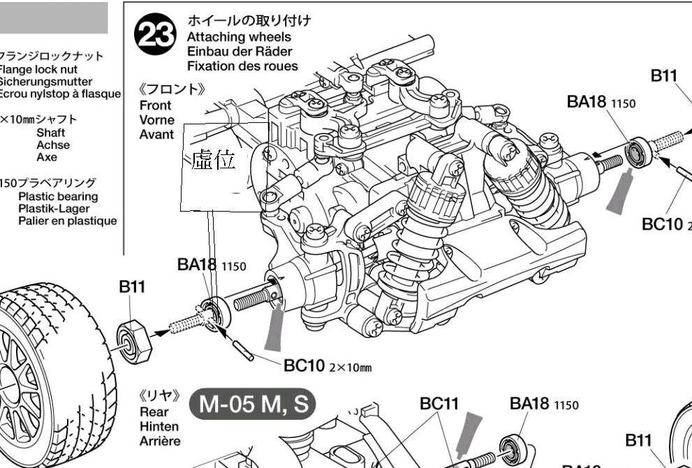

今日細老終於記得要問下咁多位CHING,
我砌完部車之後呢, 發現4 邊轆, 將圖中的BC10 插入個洞之後,
發現同個BEARING 有約1MM 的虛位. 咁係咪冇問題??
但架車行起上黎又偏右. SET 過晒都係咁樣.
我玩架TC 6.1 又冇呢個虛位WO.....
alan0108 發表於 2013-5-7 18:22:57 | 顯示全部樓層
你slip d 介子係果個位到
情況應該會有改善

jypepe 發表於 2013-5-7 19:32:56 | 顯示全部樓層
係咪用緊原裝膠六角?
我換左星星金屬六角有少少改善,
聽有師兄會再落介子,
視乎係咪覺得有影響, 照計零點幾MM虛位就唔會點影響, 除非你玩到架車好盡
另外行車徧右應該唔關呢個虛位事, CHECK下轉向, 避震, 呢D位出事機會大D
丘比凸 發表於 2013-5-7 19:40:33 | 顯示全部樓層
本帖最後由 丘比凸 於 2013-5-7 19:42 編輯
我攝好多的解決虛位
有人攝入面
有人攝出面(影響車闊度)
 樓主| lawrencechan 發表於 2013-5-7 20:31:05 | 顯示全部樓層
係咪用緊原裝膠六角?
我換左星星金屬六角有少少改善,
聽有師兄會再落介子,
唔該CHING, 我用膠六角, 轉向個D 我都CHECK 佐啦~ 都冇問題~
我只換佐油壓, 3 RACING 轉向,
 樓主| lawrencechan 發表於 2013-5-7 20:32:44 | 顯示全部樓層
我攝好多的解決虛位
有人攝入面
有人攝出面(影響車闊度)
CHING 我頭先都攝佐個1 MM< 而家好好多啦, 但FEEL 落都係有0.0幾的虛位,
食完飯落地試下行唔行到直先~

[email protected] 發表於 2013-5-7 22:26:10 | 顯示全部樓層
食完飯落地試下行唔行到直先~
攝得太多到裝轆時會夾死架
丘比凸 發表於 2013-5-7 23:45:37 | 顯示全部樓層
咁你都知既
所以差少少要0.1,0.1咁試囉
