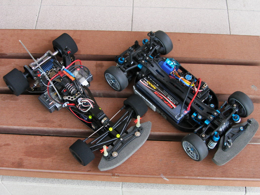

車架係用F103GT原裝料+DIY FRP板塊 (原裝兩部跟車彈簧避振廢物利用) , 放棄用查查 , 四隻腳係F103RM , 以上兩部原裝車都已經upgrade to 碳纖板version , 所以多出黎的Parts足夠砌出第三部落場版F103 , 起初聽過有C兄講 : 原裝跟車的F103 Formula 呔 在JV非常去呔快, 原來真係冇講錯 , 新呔玩左3排電, 頭呔已經損毀到底板離地約1mm  , 都係用Touring呔 經濟好多.
IBM兄 , 你部TT01都set得幾好跑wo  , 星期六再玩過

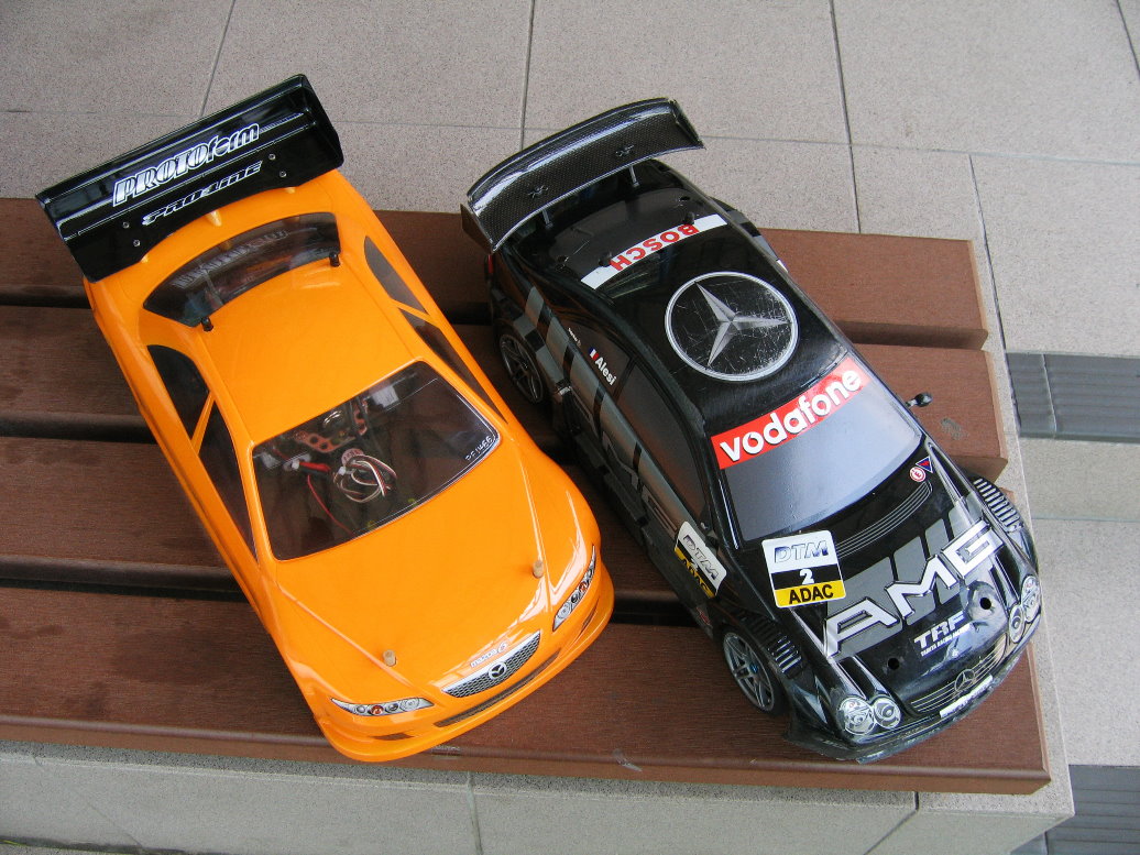

F103GT 配190mm 車殼當然無問題啦 , F103RM (由於用Formula呔鈴有200mm wide) , 用200mm 房車殼 / 利曼殼 ...都好Fit , 之前見過有C兄Post過 F103 配200mm利曼殼之後 , 我都買左幾個 , 而其中的ABC 200mm VDS For F103RM 車殼外形最有12仔 Feel ,不過都唔平 , 2000日元[快節]計9算 ($180)

用GT殼冇問題 , 想更好跑就最好用200mm利曼殼 , 事關190mm好似唔覺有利曼殼 , 如果想4條車輪更Fit 200mm , 可以考慮買 220mm GP用的綿呔 , Offset wide好多 , 例如 http://www.xceedrc.com/product/Tyres/all/22 , $90一對 (前後呔一樣價) , 我都買左6盒 , 價錢話平唔平, 但係比起F1 綿呔連鈴來計 , $90一對唔算貴了 , 不坊試試^^
