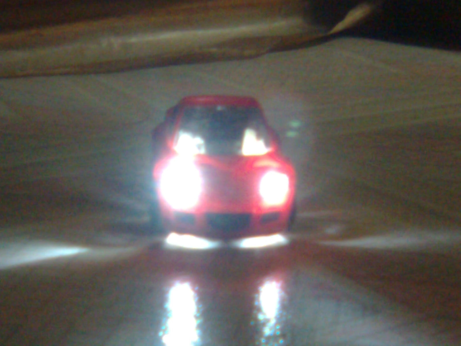

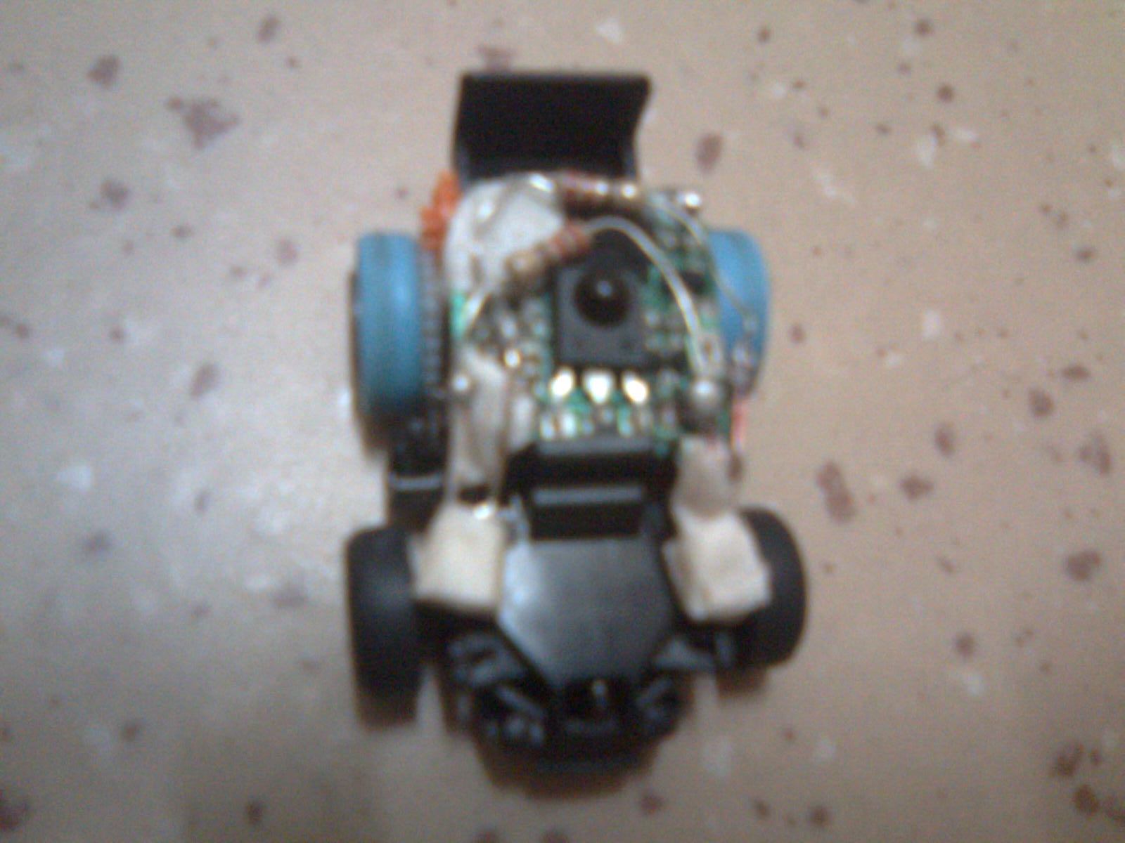

搵電阻搵左幾日..加上又要返學,搞左幾日終於俾我整到la
但第一次整..手工真係麻麻..

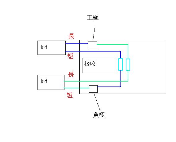

forgetmyla 發表於 2009-2-19 18:21:15 | 只看該作者
4.5v   50ohm就夠   (我之前用6v 都無用電阻..不過轉彎會暗 )
電阻連接係邊@@?(照理係連去負極串聯led,但好似連去正極都得)
d人話唔好用一個電阻並聯2個led,會光度唔同
但我上次試過  肉眼睇又睇唔出有咩分別= ="

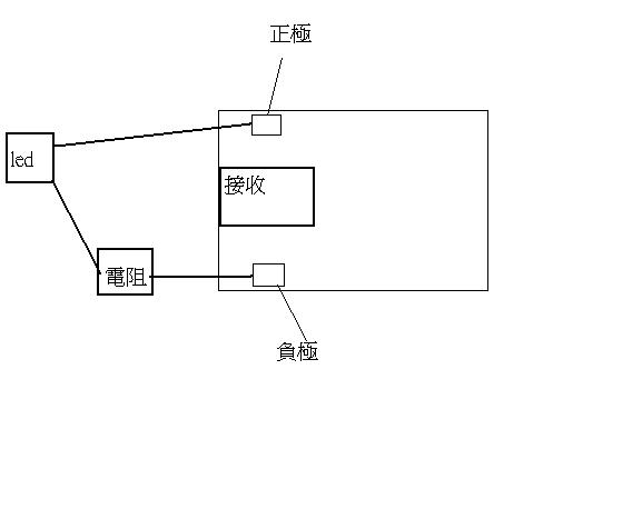

 樓主| heilok1989 發表於 2009-2-19 18:27:13 | 只看該作者
我唔明點係串聯呀...可唔可以畫個圖黎睇睇呀??@@
thx!!!!!!!!
forgetmyla 發表於 2009-2-19 18:37:15 | 只看該作者
 樓主| heilok1989 發表於 2009-2-19 19:03:46 | 只看該作者
好..唔該晒..整完交report先..xd
做咩整走左幅圖gei..
[ 本帖最後由 heilok1989 於 2009-2-19 19:07 編輯 ]
forgetmyla 發表於 2009-2-19 19:11:44 | 只看該作者
=口=我唸住你會明  唸del左佢
 樓主| heilok1989 發表於 2009-2-19 19:17:44 | 只看該作者
forgetmyla 發表於 2009-2-19 19:25:34 | 只看該作者
原帖由 heilok1989 於 2009-2-19 19:17 發表
加返加返...清楚D好..XD
放番啦0 0
 樓主| heilok1989 發表於 2009-2-19 19:29:35 | 只看該作者
原帖由 forgetmyla 於 2009-2-19 19:25 發表
放番啦0 0
THX!!!a邦

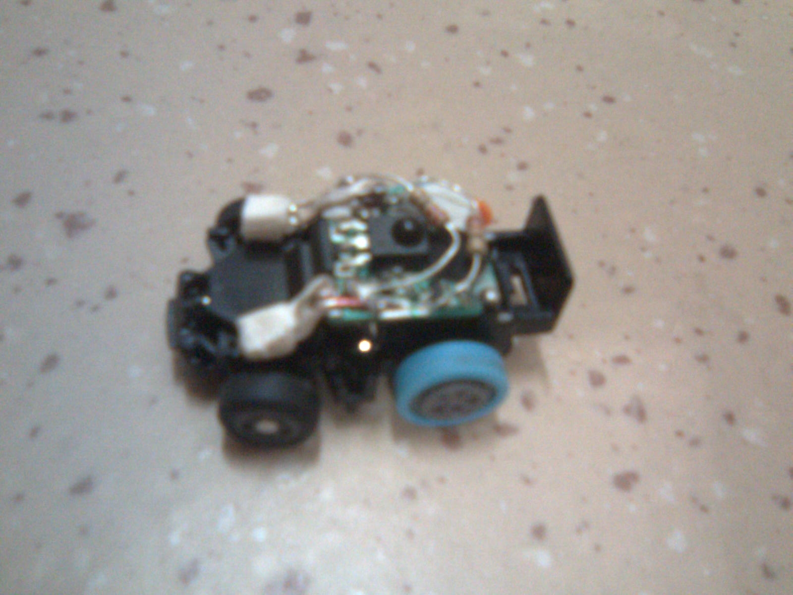

relo 發表於 2009-2-20 00:09:22 | 只看該作者
記得led有分極性, led 腳較長個條要駁去正極
 樓主| heilok1989 發表於 2009-2-20 00:34:33 | 只看該作者
我知呀..
我而家都係煩緊用電線好定就咁用隻腳好..
relo 發表於 2009-2-20 01:30:02 | 只看該作者
如果用腳就最好用繞過前懸掛既辦法, 因為原裝led腳本身含鐵, 靠近前懸既磁石會干擾轉向
但因為鐵導線穩陣set位易, 冇咁易變形. 要俾d耐性慢慢就位
如果真係想係前懸掛上面上線就要用銅質導線(用粒磁石試下冇吸住就係), 但要注意銅質導線太軟身set led位有難度, 要睇實際情況諗計
兩種方法各有各好啦. 俾心機
 樓主| heilok1989 發表於 2009-2-20 01:44:19 | 只看該作者
即係離開前面個頭蓋??
如果用d焊鍚包住隻腳又點呢??會唔會磁到?
forgetmyla 發表於 2009-2-20 12:27:48 | 只看該作者
回復 15# 的帖子
真係試過先知
relo 發表於 2009-2-20 22:44:23 | 只看該作者
就算用膠套都唔得
因為磁力既穿透力極高
