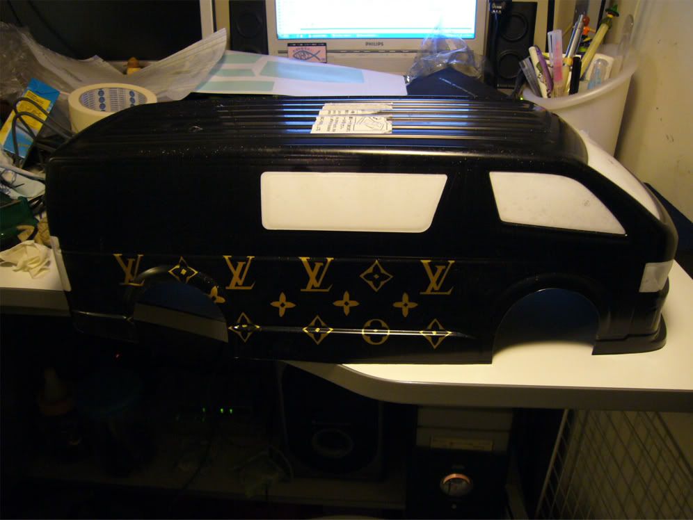

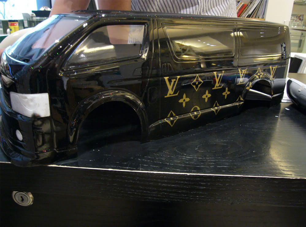

今次.小弟做一個hiace車殼.影下過程給大家分享
第一步:確定款式及用料

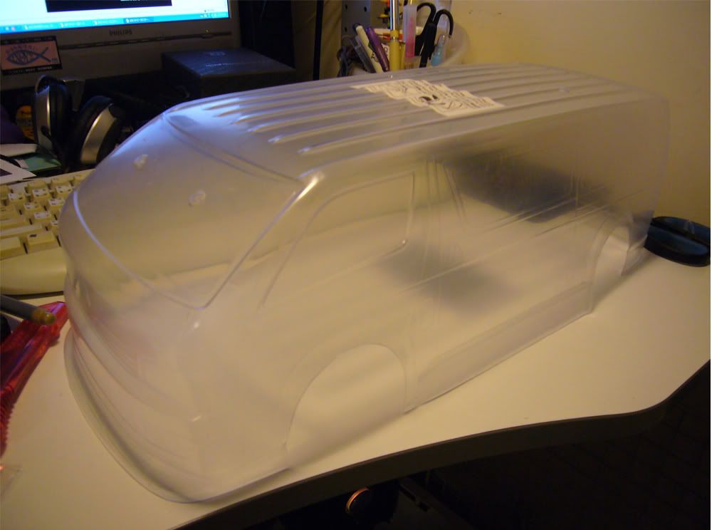

本人選定了做lv圖案作拉車花,所以要準備lv圖案的草稿/周紋膠紙.而噴油方面,選用了閃粉/純黑/砂金/電鍍銀(特別色).還有少不了一定是hiace殼啦

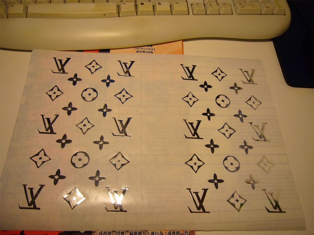

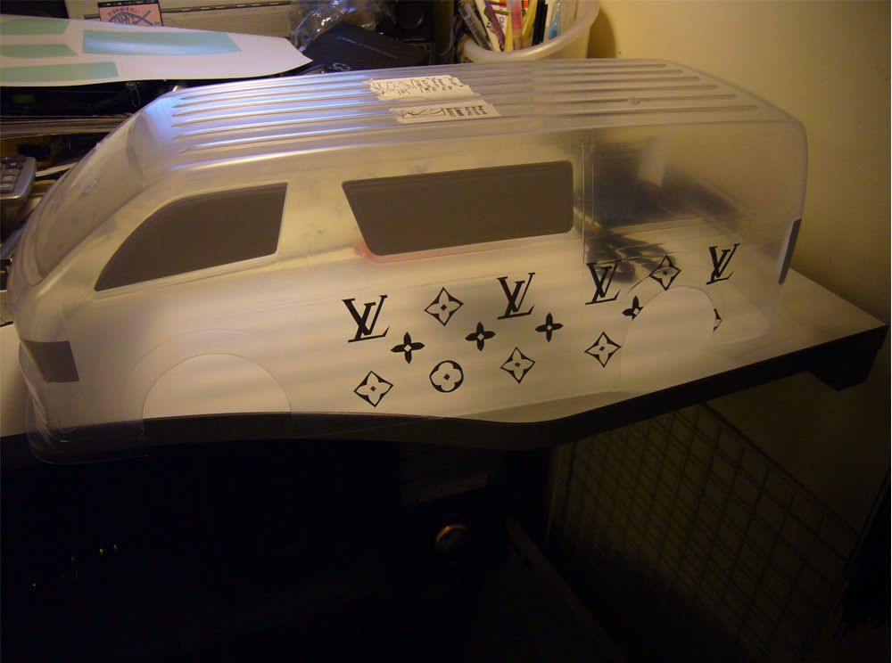

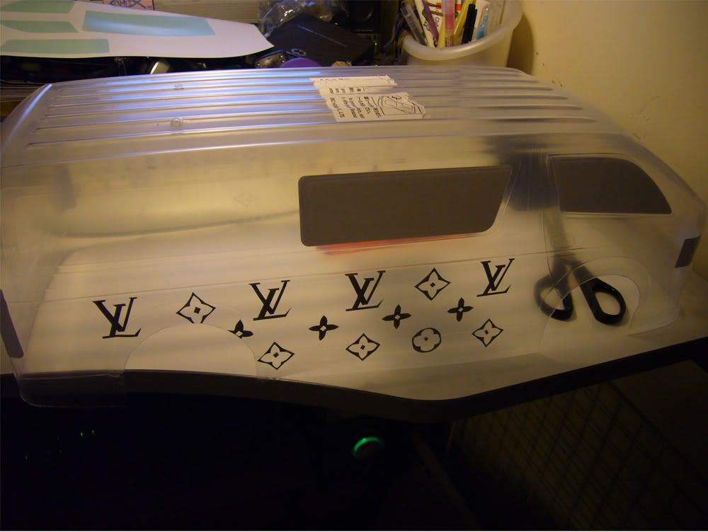

第二步:製作lv圖案掩埋噴漆貼紙及貼殼

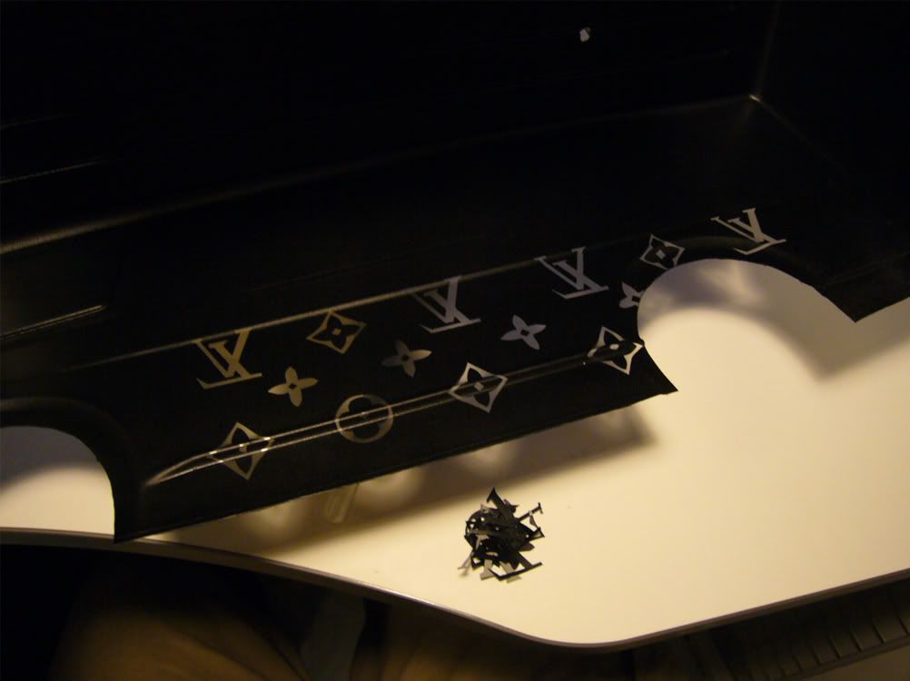

準備牆紙,把lv圖案草稿用膠紙貼在牆紙上面.跟住用少介刀小心介出.介好後把不要的位置(不貼在車作幅蓋的牆紙)絲走.跟著用周紋膠紙貼在牆紙面上.貼好把周紋膠紙斯下.(因為周紋膠紙痴力可以把牆斯下離開底紙.又方便有排位的圖案),最後把周紋膠紙貼在車殼裡面(這個步驟緊係要自己對番個圖案花啦).又跟著張周紋膠斯下,因為牆紙痴力集中在車殼上.所以周紋膠紙就會脫離啦...敢就完成第二步啦

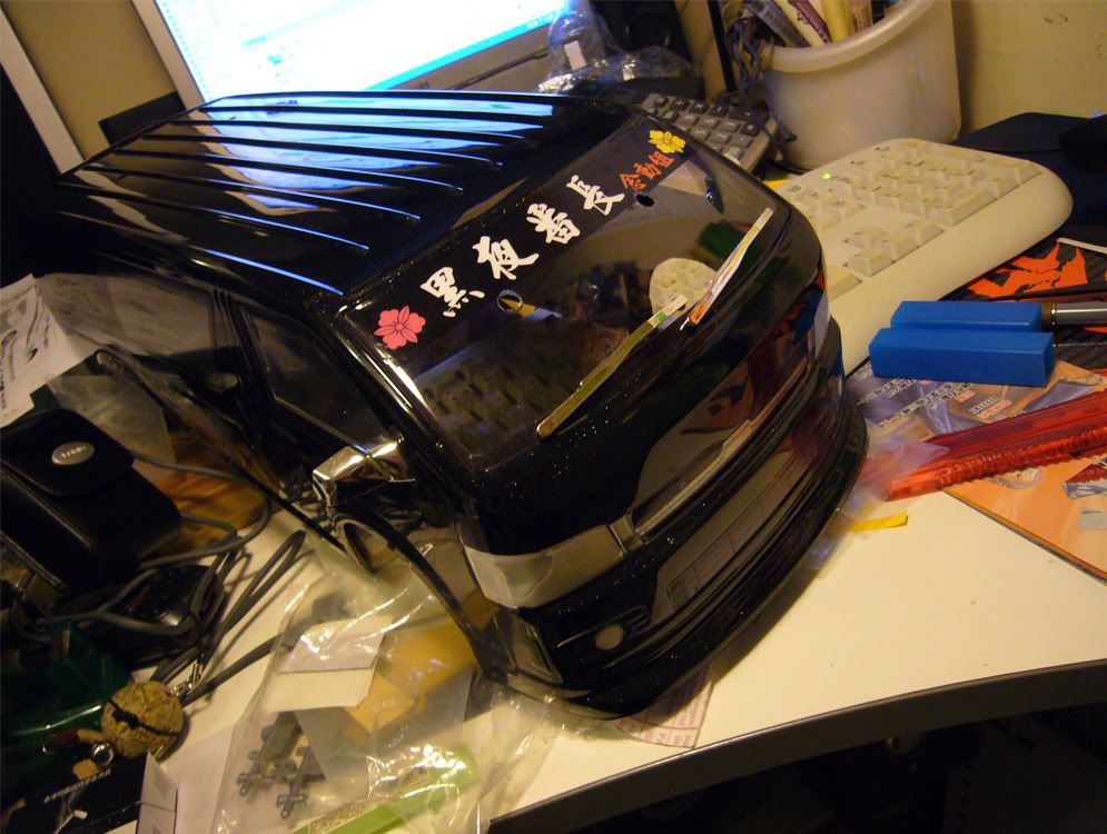

第三步:噴殼
噴殼前先留意空氣通唔通風(唔好學我係自己屋企個廚房噴,d野有排汁手尾架)

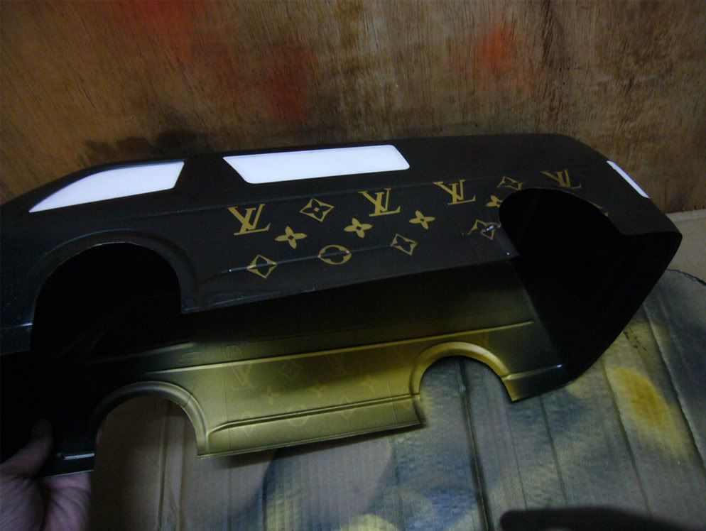

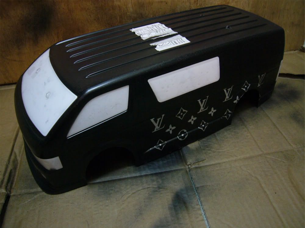

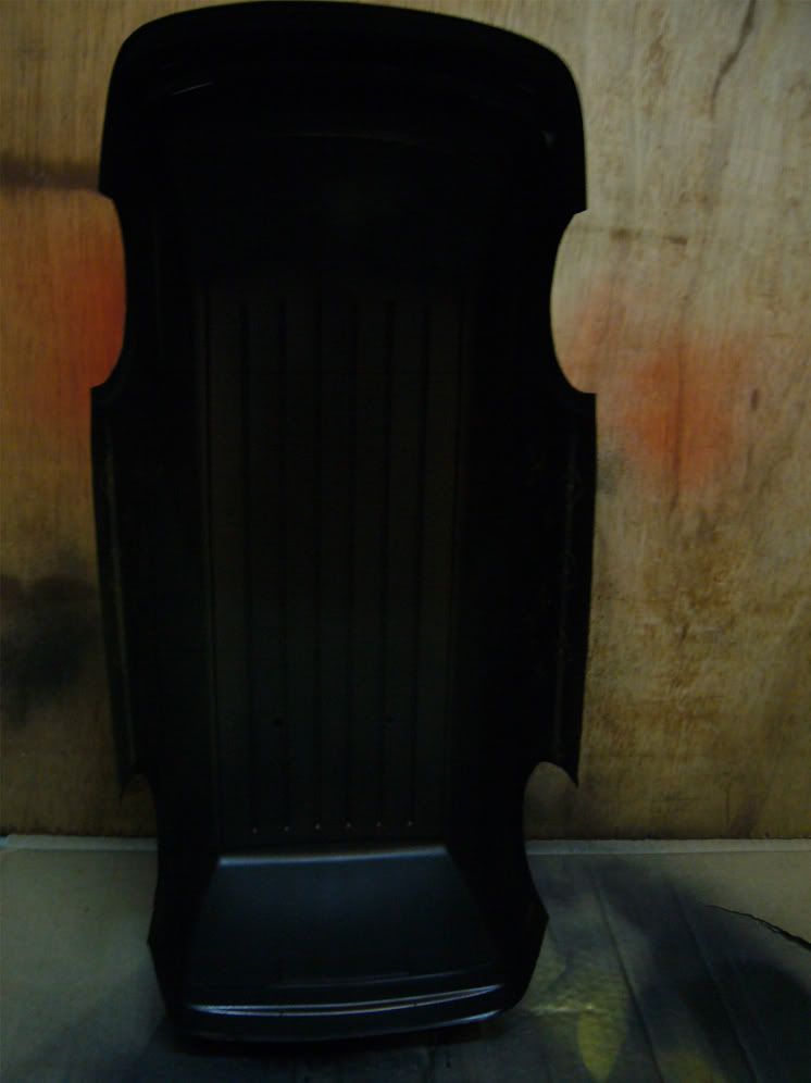

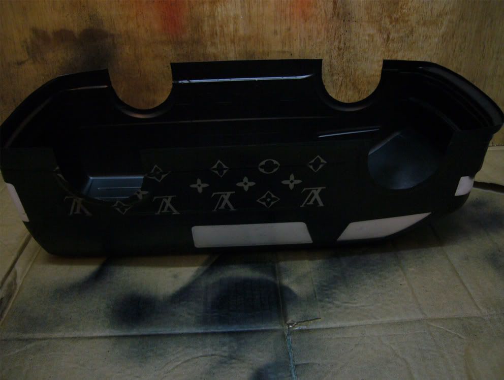

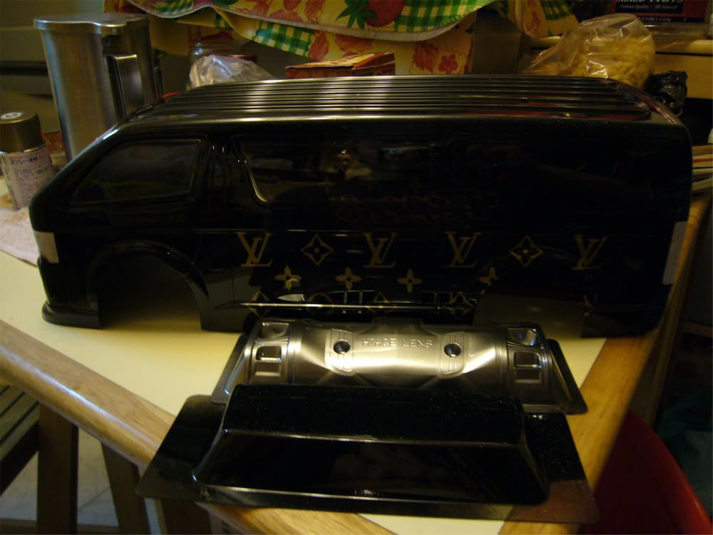

噴殼只有兩個手勢~~上至下 及下至上 不要番手按緊支油~這樣很容易噴出唔平均效果,噴好黑色後~~把lv圖案掩蓋紙斯掉,再噴砂金色噴油.不要以為攪掂.金色因為半透明色要噴3~4層.再噴多一層黑色噴油係個表面度~敢樣.金色lv圖案就唔會禁透光啦.個殼大至都ok晒.敢就要噴其他配件尾翼及燈杯(燈杯留意因為電鍍銀係半透色~一樣要噴3~4層再噴層黑色係面呀~敢樣又完成啦

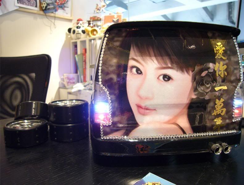

第4步:飾面裝飾

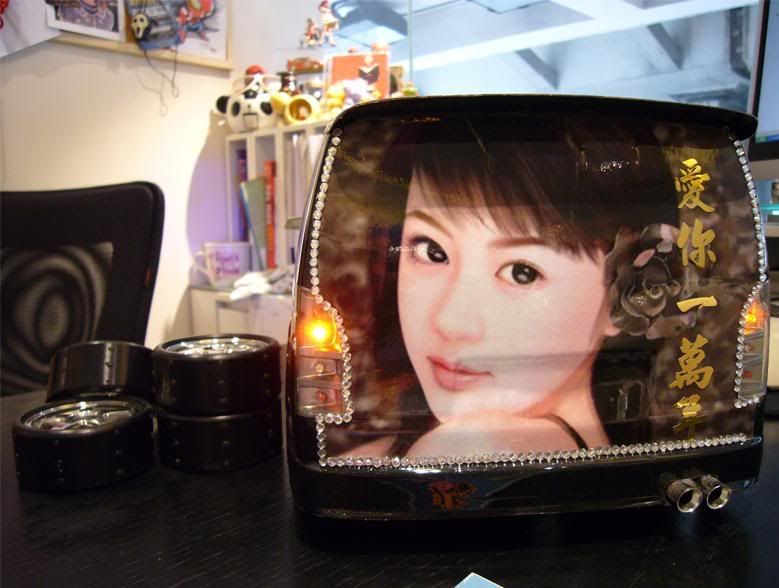

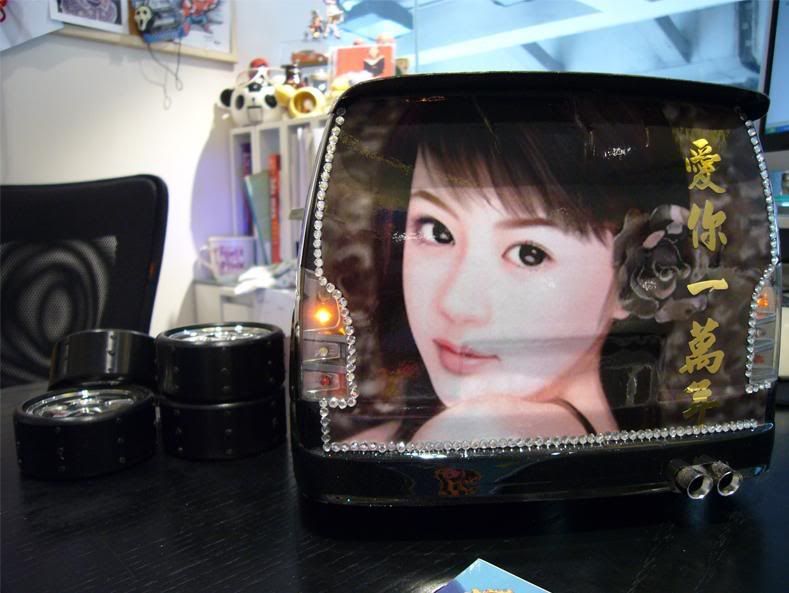

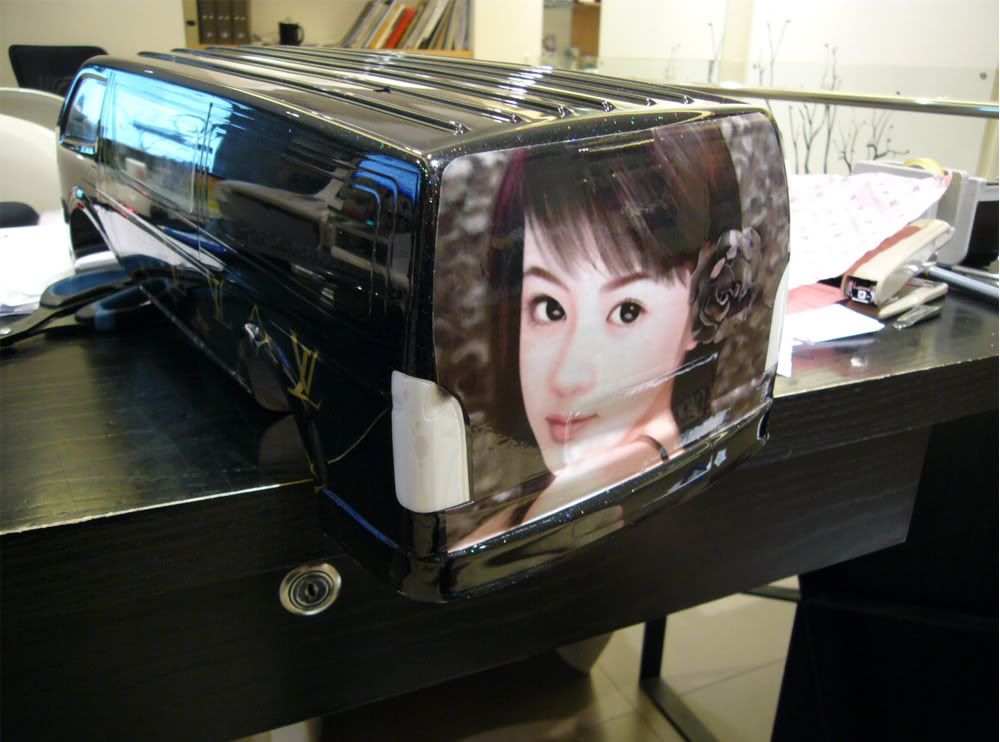

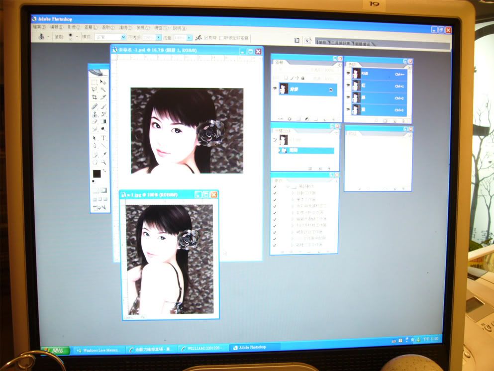

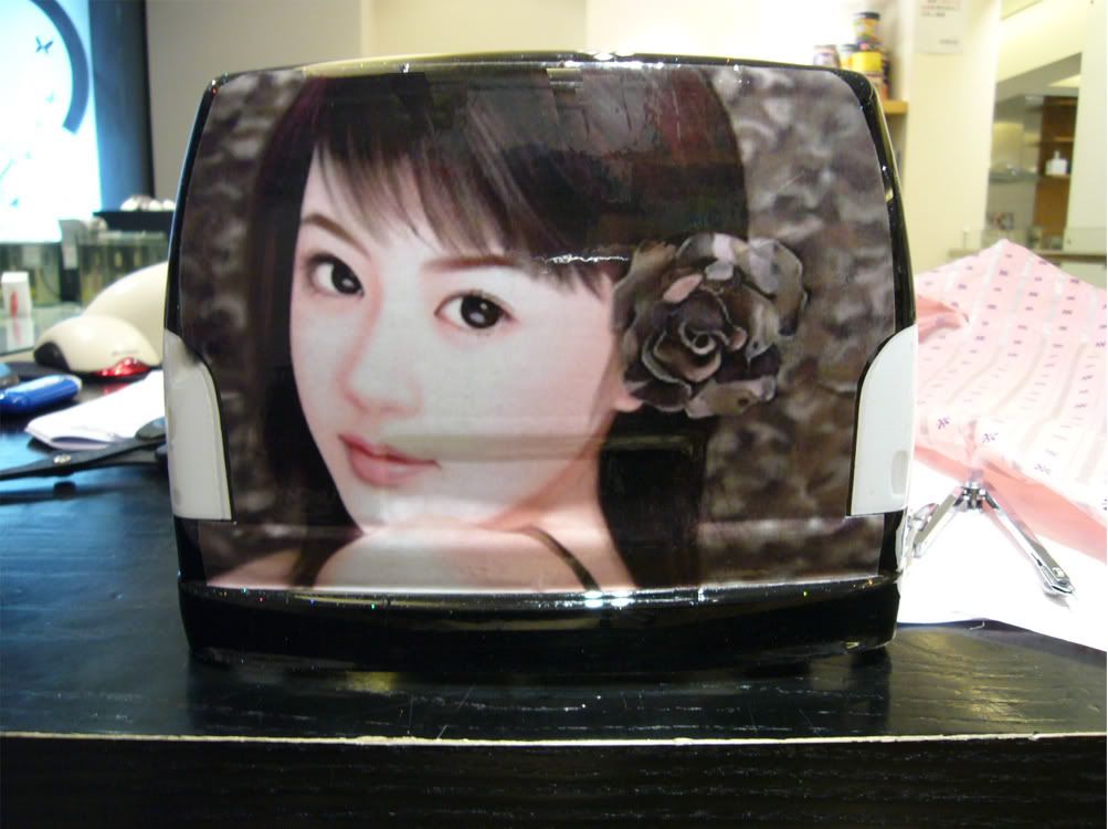

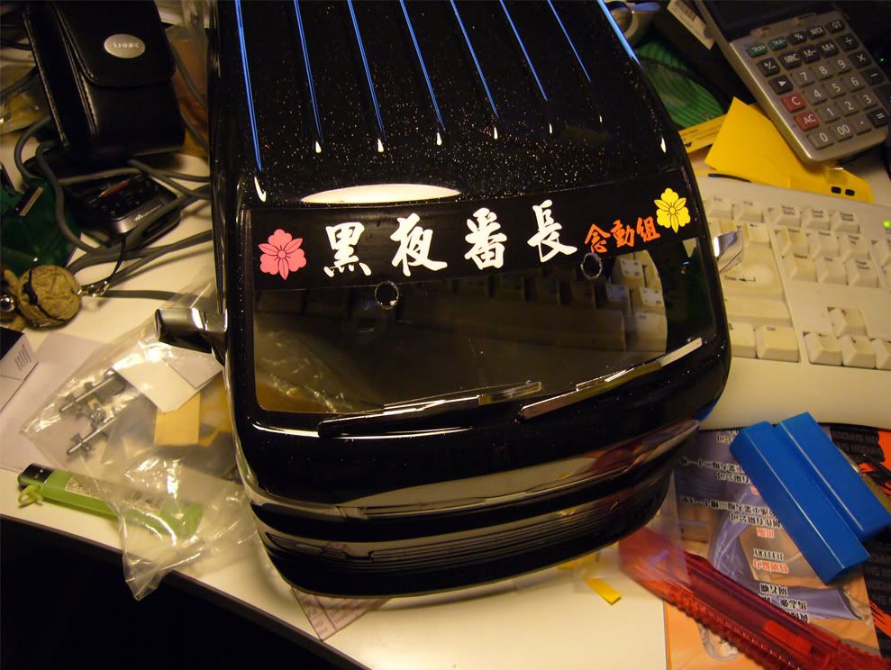

講到飾面人人有所好.小弟就用上少女圖比大家參考參考.先買a4 size 單面貼紙(可以放在打印機打印的),和在網上找到想選用的圖畫.用photoshop把圖調好你所需要之呎寸.用單面貼紙打印出來.剪好所順的呎寸後面再加一層透明牆紙作保護.然後貼在車子上~其他果d唔洗教啦~~跟著咪貼番d窗框/架鬼面杯/燈杯/倒後鏡/等等囉~~~~大家有咩唔明再問我啦~我都收工lu
最後加燈工程(完成品)
