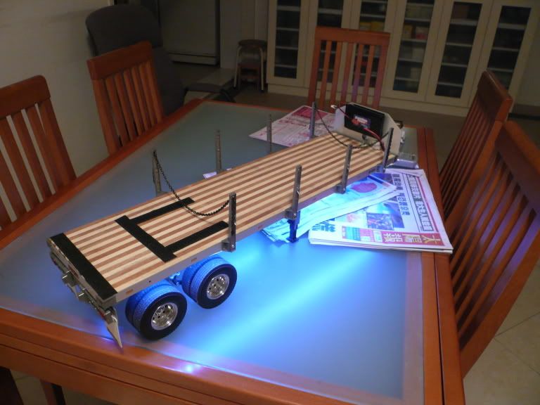

雖然馬輝隻雞貼上左青龍右白虎,但始終版中滿是臥虎藏龍之輩,他們所付出的心機金錢和時間...馬輝三樣都冇
偏偏馬輝被某位師兄言中,玩到咁上下會心思思改野
所以由最基本的燈飾著手

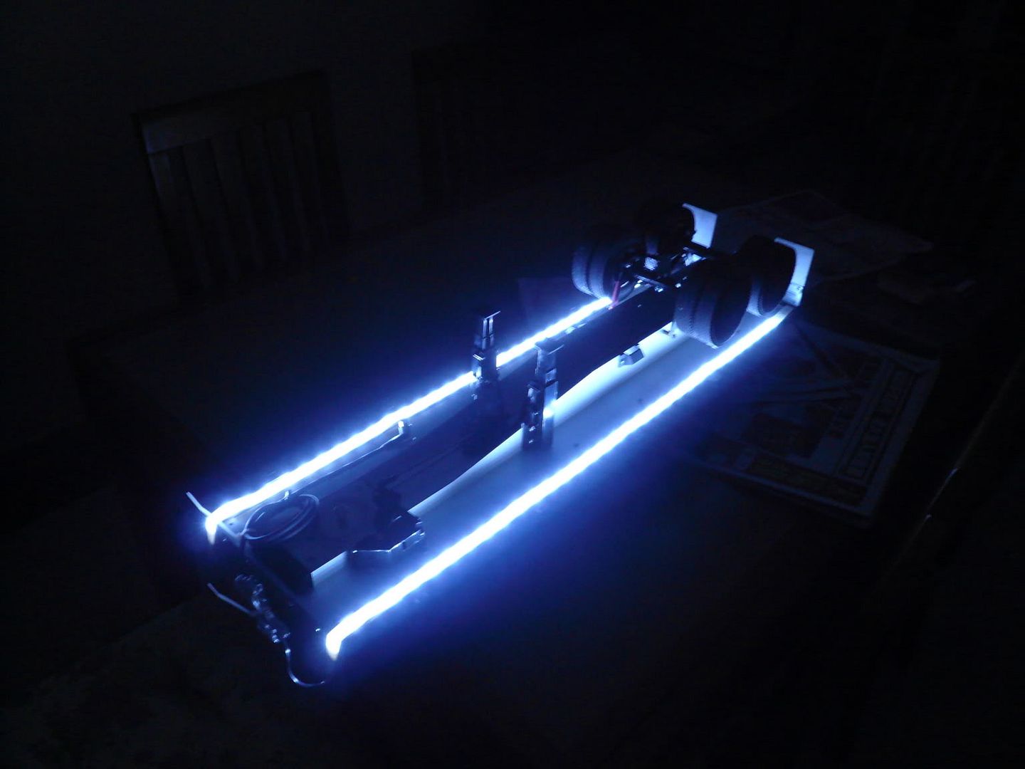

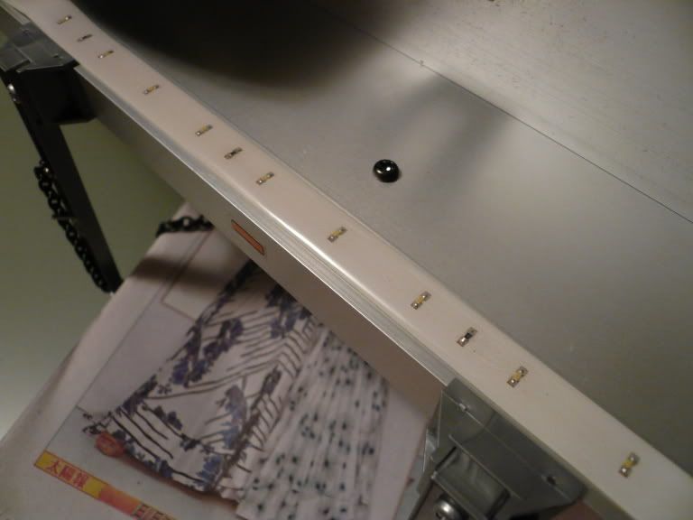

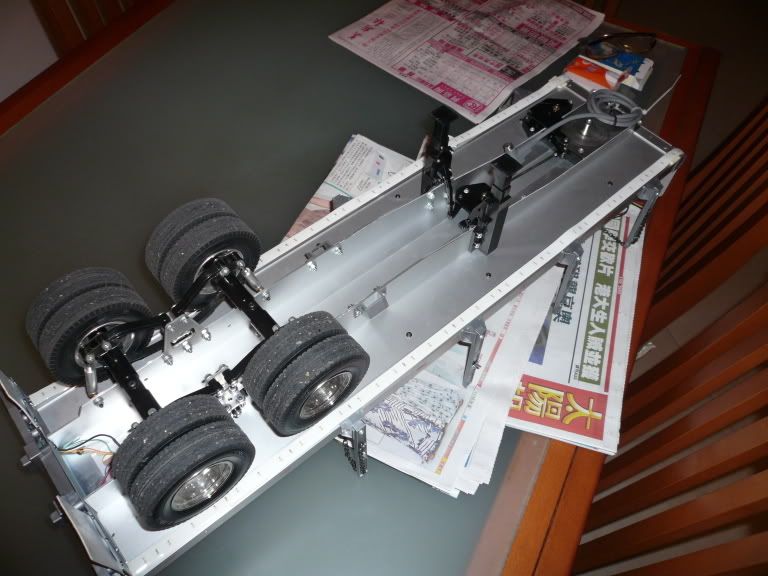

左右兩邊貼上的白條,但唔係雙面膠紙
細心一看,一條條活像銀紙上的防偽條就係今次的主角 - LED燈是也,一條呢d燈都係幾十元,仲可以貼上平板底

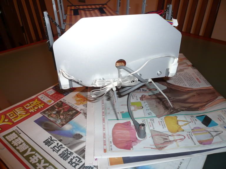

仲要有線跟埋,馬輝將之安置在平板前方

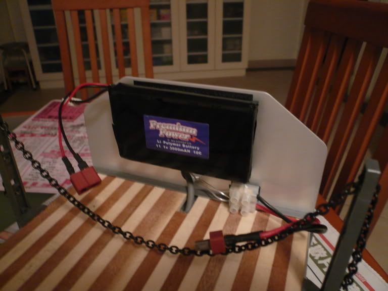

據老細講,這些LED燈行12V,這傢伙除了用來推遙控器外,用來俾電d LED燈也是好用途
唯一的不好就係要自己分正負極,用上這個方便裝拆及有需要時可以轉從新燈取電

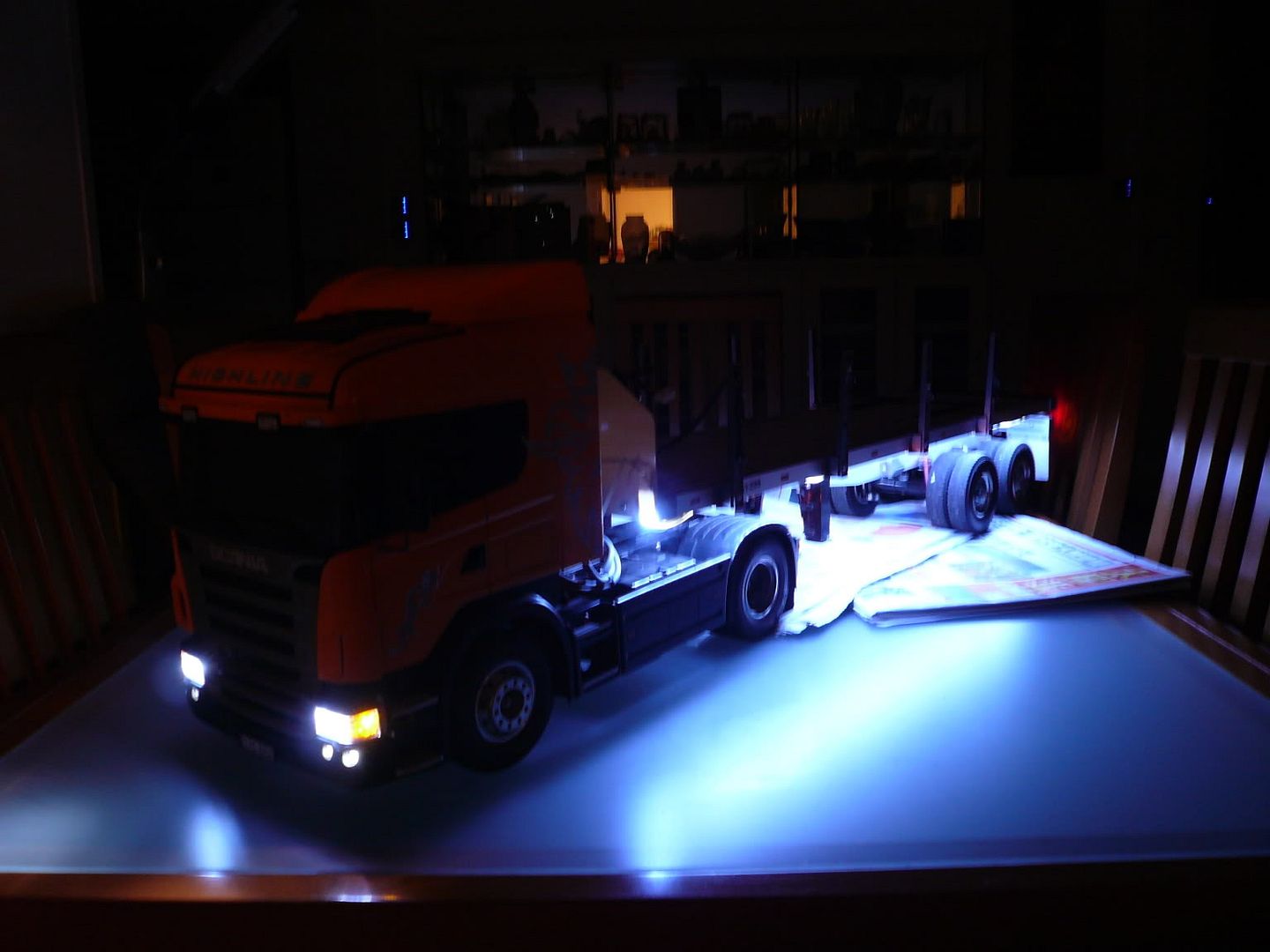

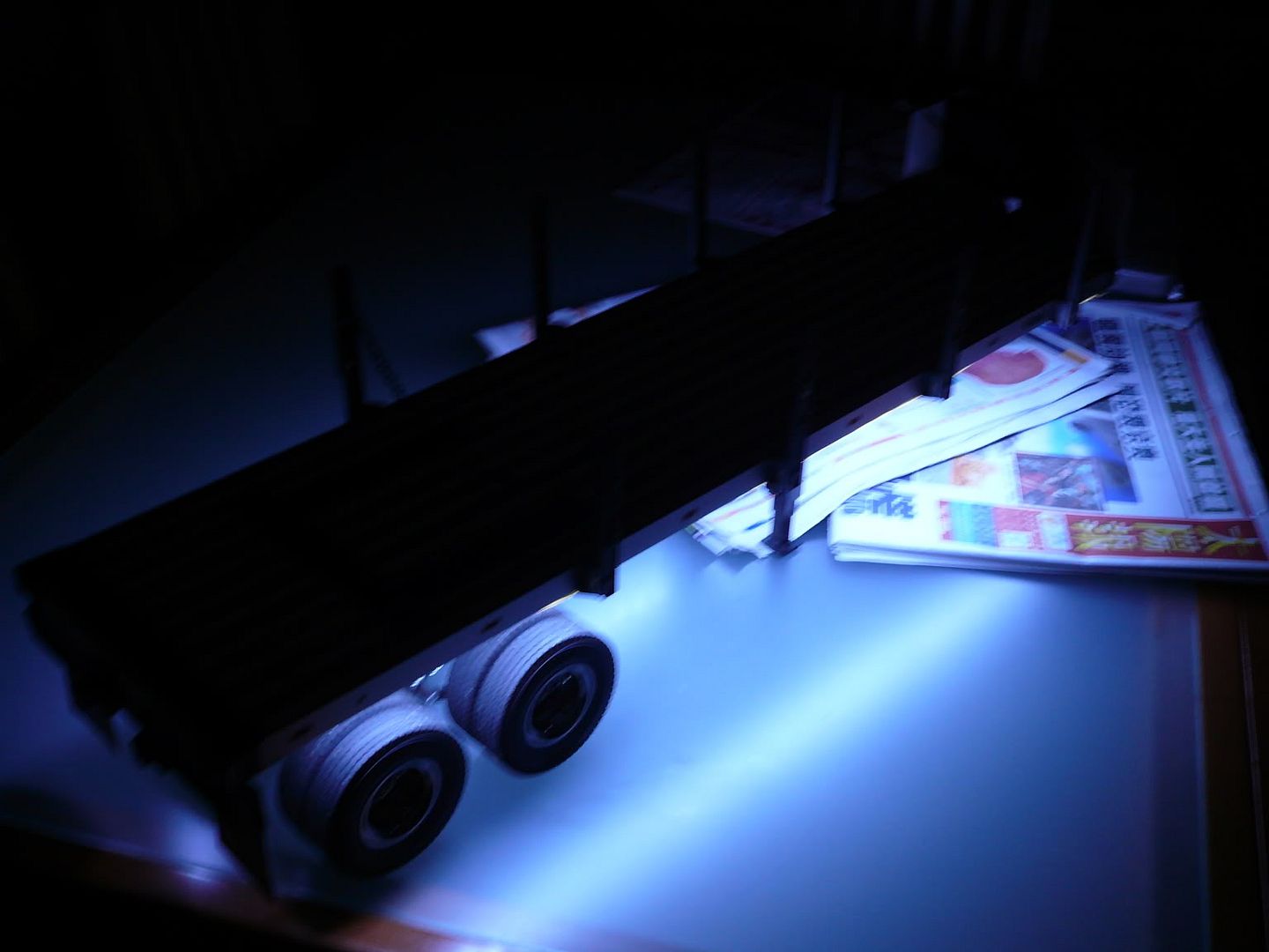

準備就緒,開燈!
關掉廳燈
鯉魚翻身
Going on a night cruise....
呢種整法埋單5xx就得(貴在舊電佔3xx),其實平d的話可以駁條新燈線從新燈取電

現用11.1V的,低dd V數應該都可以
注意:最好係DC 12V
[ 本帖最後由 馬輝 於 2008-3-11 00:40 編輯 ]

9.6v 一定得,我都用緊9.6v,3600mA,可以用到三個鐘左右或更多

馬輝係用鋰電的...仲輕
