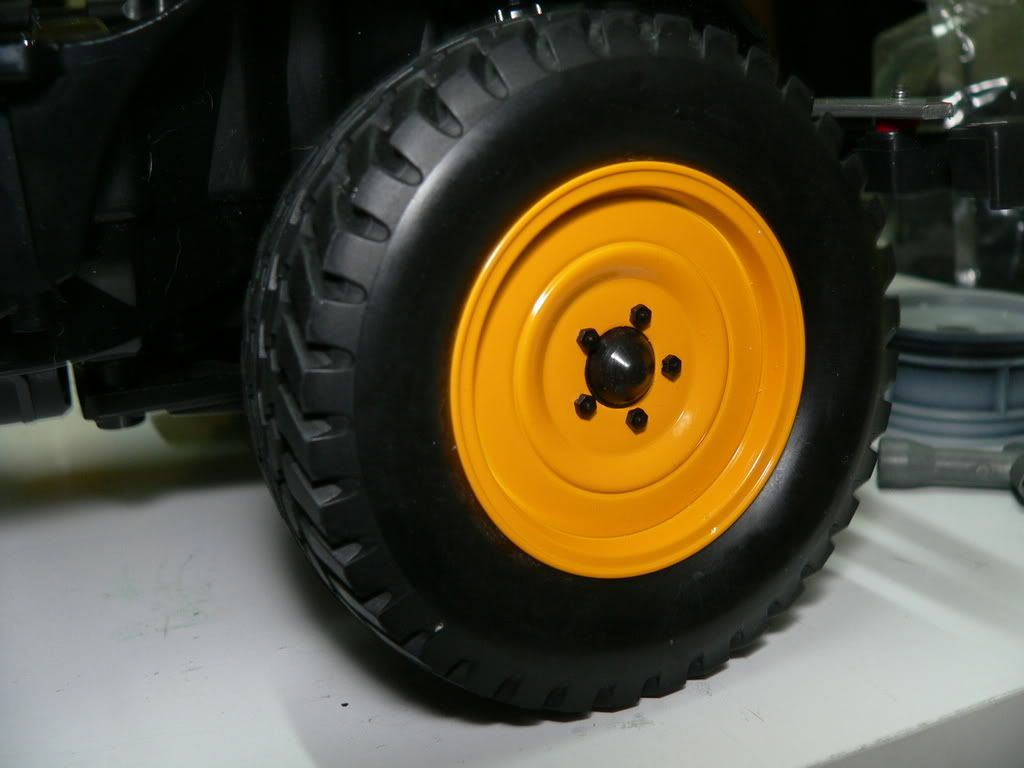

作者: gegegum    時間: 2008-2-27 23:42
原帖由 minimini 於 2008-2-27 11:39 PM 發表
用埋黑色保險絲帽 (中間最大個粒).......效果應該仲正.......
咁會唔會仲好d呢!?

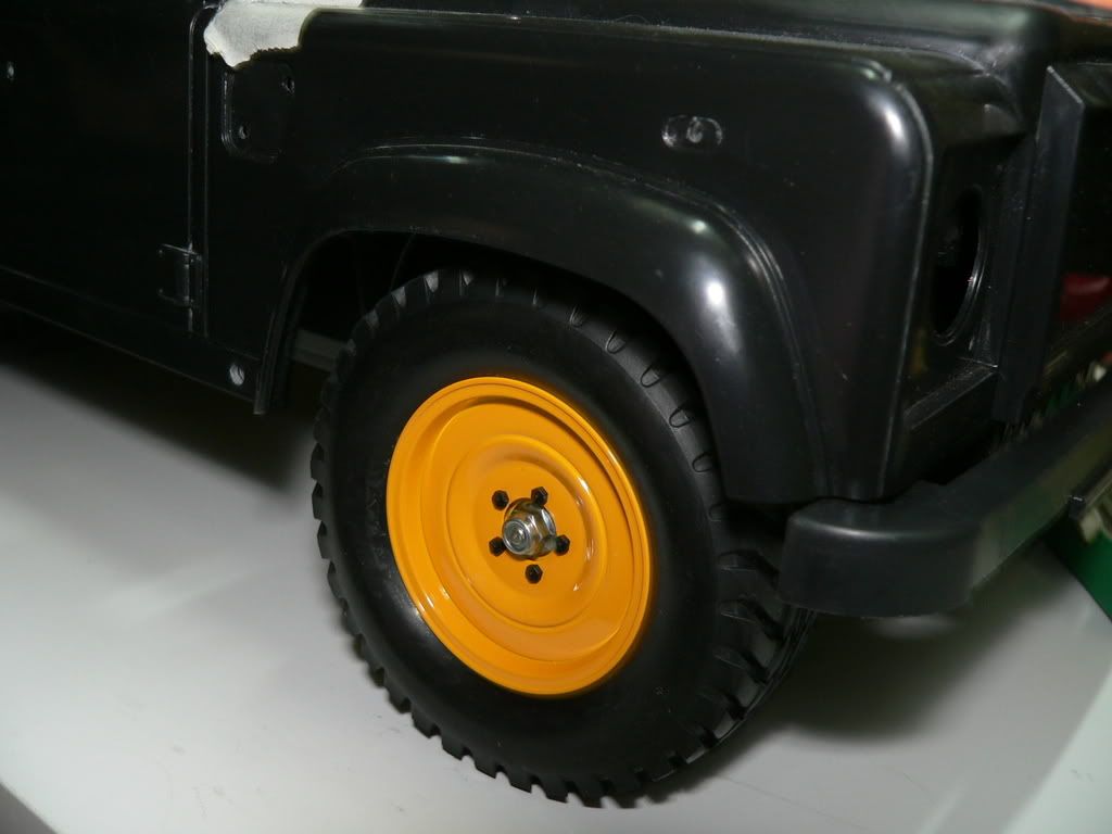

hummer鈴改出來架C兄,

請問D鏍絲喺邊到買, 同埋是什麽size 呢...
謝謝..

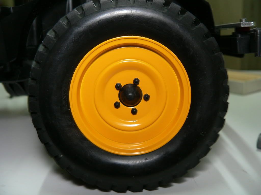

作者: 宏    時間: 2008-2-27 23:57

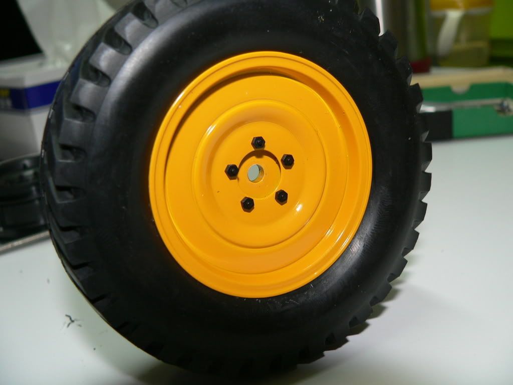

個絲帽好似細粒左小小....大粒dd會再好睇d

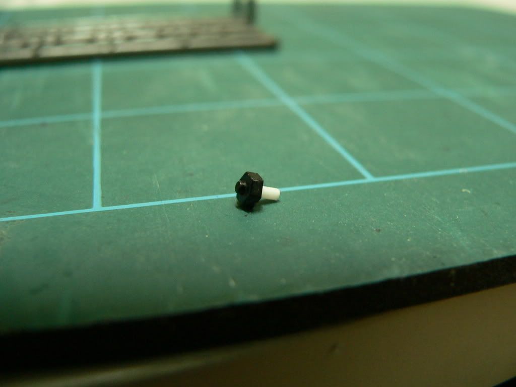

D鏍絲係模型加工件黎之嘛, 模型舖有架! 不過要加工裝上去, 唔係好易甩架!

原帖由 於 2008-2-27 11:57 PM 發表
我有大粒d架, 不過我見架1:1都係咁細!

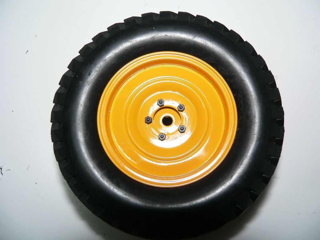

師兄:
一個軡都製作得鬼死今正,  完成品仲得了...
請問個軨是否要從新鑽五個洞位..?
同埋難唔難定果五口鏍絲位呢?
中問果個吓乜嘢呢?
謝謝

作者: gegegum    時間: 2008-2-28 00:25
呢個size好唔好d?
作者: gegegum    時間: 2008-2-28 00:27
原帖由 carmanae86 於 2008-2-28 12:17 AM 發表
師兄:
請問個軨是否要從新鑽五個洞位..?
同埋難唔難定果五口鏍絲位呢?
中問果個吓乜嘢呢?
謝謝
請問個軨是否要從新鑽五個洞位..?   ---- 係
同埋難唔難定果五口鏍絲位呢? ---- 都幾難!
中問果個吓乜嘢呢? ---- edde已經估仲咗! 隻鈴中間加咗條坑用黎放佢!

唔夠立體,

作者: gegegum    時間: 2008-2-28 00:31
原帖由 藍毛毛 於 2008-2-28 12:13 AM 發表
再唔係用銅枝錯六角形焊2mm鑼絲修入鈴。
師兄小弟學藝不精, 咁高難度真係想見識吓得唔得!?

師兄又想問吓你, 你覺得邊個size鑼絲似d?

小弟覺得圖1. 似D

作者: gegegum    時間: 2008-2-28 00:51
原帖由 藍毛毛 於 2008-2-28 12:45 AM 發表
hummer鈴本身是這樣。
當然唔係啦!!

原帖由 Swift 於 2008-2-28 12:43 AM 發表
請問c兄,
隻鈴中間加咗條坑點整呢? 不如反轉個軨影張相分享吓丫?
謝謝!
唔係喺個鈴後面, 係前面, 你留意吓個鈴前面nut位!

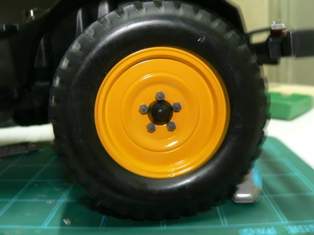

藏果粒黑色野。

作者: Swift    時間: 2008-2-28 01:04
[quote]原帖由 gegegum 於 2008-2-28 00:57 發表
明白....但用咩工具開坑呢?
作者: gegegum    時間: 2008-2-28 01:06
原帖由 藍毛毛 於 2008-2-28 01:00 AM 發表
藏果粒黑色野。
係呀! 個油壓肺有條坑o岩o岩好放入去, 原本個nut位我收細咗架! 原本果個太大喇!
作者: gegegum    時間: 2008-2-28 01:20
原帖由 Swift 於 2008-2-28 01:04 AM 發表
明白....但用咩工具開坑呢?
條坑唔係開出黎, 而係加塊膠片喺中間(好似介子咁), 咁中間就會有條坑!
作者: Swift    時間: 2008-2-28 01:23
原帖由 gegegum 於 2008-2-28 01:20 發表
明白...明白...謝謝!
