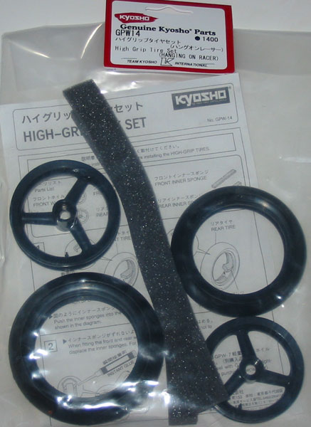

 樓主| beebee 發表於 2007-11-29 12:58:44 | 顯示全部樓層
option呔圖片

擺位方面.....係無一定點擺.....只係盡可能將d線就位.....唔好亂放....一黎好睇d...二黎整齊係無咁易干擾......至於option呔廣華街好多地方都有.....如"紅星"..."慢你"...."食粥".......etc...........同原裝呔比較.....當然咬好多.....但要留意diy頭尾內膽要硬少少.......因為option呔質地較軟,要做番個呔型先可以.......

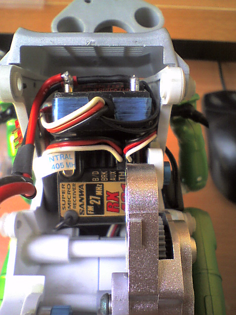

 樓主| beebee 發表於 2007-11-29 13:40:21 | 顯示全部樓層
我三件頭擺位.....中間位置放接收....對出前方放電變.....電線兩邊走

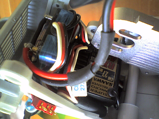

 樓主| beebee 發表於 2007-11-29 13:43:25 | 顯示全部樓層
摩打線係車架出面~~等內面空間大d....將有可能干擾盡量減少

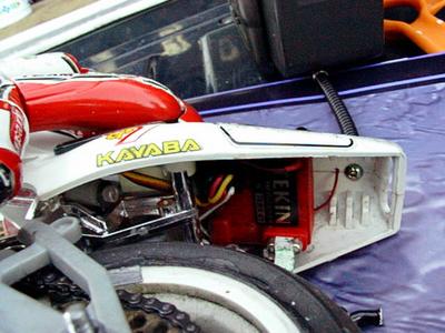

 樓主| beebee 發表於 2007-11-29 13:46:29 | 顯示全部樓層
亦有人電變放車中......接收擺尾包圍

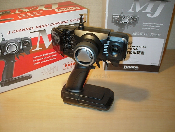

或者可以買枝FUTABA "MJ" 控.....平平地鋪頭一般都係$120左右.....微調夠晒用....而且係AM27頻道.....o岩晒你要求.......
 樓主| beebee 發表於 2008-1-4 10:31:23 | 顯示全部樓層
送上圖片參考吓
