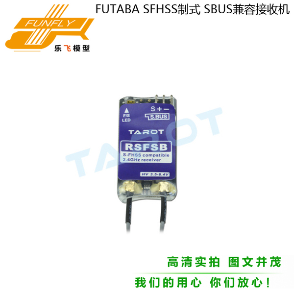

請問ching 們怎樣setup Sbus external receiver, 我用Futaba 8J控,是否要系F3 controller 轉setup..
我插了sbus rx , 但隻机長响……thanks

作者: wingscreamer    時間: 2017-3-27 13:21
Ching 我已安裝了,external 接收,是S~FHSS,但仍沒有接通FLIGHT Controller.

作者: wingscreamer    時間: 2017-3-30 18:18
lamlawrence3c3c 發表於 2017-3-30 17:12
你意思係你個飛控仲未認到個接收機?
插了電池,隻机仍然長響,應該飛控和sbus 接收對唔到! 遙控和接收,就綠燈没問題!
我見到有d 師兄話要用sbus inverter cable 轉sbus rx 迅號,而家等陶宝寄來試!

作者: wingscreamer    時間: 2017-3-31 09:05
Walkera 的回覆:
你好,你手中的这台Rodeo 110单机,生产于2016-12-30批次(2017年以前的) 暂无SBUS此功能,仅支持PPM信号功能。Rodeo 110 的SBUS功能正式开启时间为2017年1月10号以后生产批次的产品。
你若要实现使用其他品牌遥控器方法:
方法1:改用PPM信号类型接收器,然后已在F3 飛控用Clean Flight 軟件設定PPM連接外間接收器;
然后参考此视频教程链接:http://v.youku.com/v_show/id_XMjUwMzI0MDE0MA==.html
方法2: 更换订购Rodeo 1102017款 最新电源版配件:Rodeo 110-Z-15(此电源板 支持SBUS功能)
作者: lamlawrence3c3c    時間: 2017-3-31 13:42
wingscreamer 發表於 2017-3-31 09:05
Walkera 的回覆:
你好,你手中的这台Rodeo 110单机,生产于2016-12-30批次(2017年以前的) 暂无SBUS此功 ...
原來是這樣,那你買一個PPM接收機就可以解決了
