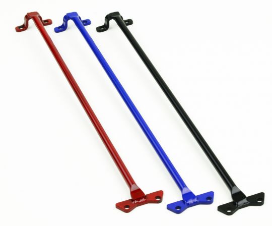

Traxxas Rally/Slash 個LCG盤最大弱點係受唔住前面直撞既沖力, 一撞之下枝中軸必"R", 有upgrade到RPM Front Bulkhead更加易"R"
小弟已"R"左兩次, 見網上有U.S廠家設計左D Chassis Brace但賣到好貴, 一枝爛鬼鐵枝賣成HKD180, 連shippingHKD300
需然$70蚊枝中軸唔算話太貴, 但一唔小心撞就"R"又真係幾無引(又on居), 錦心林不如試下DIY既可能性.....
小弟林左三日, 去五金鋪買左枝1cm x 1cm 既鋁Tube, $5 一呎, 買左四呎
之後買左返黎又左度右度之下.....林到一個辨法
[attach]920621[/attach]
材料:
1cmx1cm鋁通 cut成32cm
熱宿通18mm-22mm直徑少許, 包住枝通既頭尾
RPM Front Shock Tower x1
RPM Back Shock Tower x1
原來1cm square既通係剛剛好失得入個RPM tower中間又唔會穿得過,加左熱宿通就big到實一實, 頂住頭尾就可以變成二樓板加強個撐力
Front
[attach]920622[/attach]
Back
[attach]920623[/attach]
完成
[attach]920624[/attach]
Total成本只係HKD160之餘又可upgrade個shock Tower

上星期試過同第二架車小炒, 無事無R....haha
