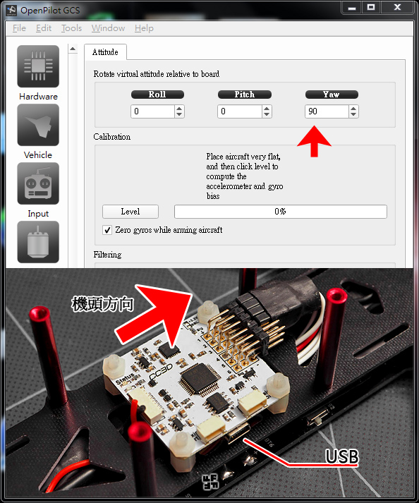

作者: 法師傅    時間: 2015-8-24 20:20
 本帖最後由 法師傅 於 2015-8-24 20:21 編輯
# CC3D更改安裝方向的設定
http://rc-evo.com/xbbs/forum.php?mod=redirect&goto=findpost&ptid=341239&pid=2697938&fromuid=87235
作者: ac124    時間: 2015-8-24 22:07
而設了,會唔會系電機馬力唔平衡呢??
因為設定時4號比123號明顯用少好多電而可以發動

作者: 法師傅    時間: 2015-8-25 00:17
唔會, 如果你有跟 CC3D 軟件個SETUP WIZARD 做曬油門行程 & 最低轉速0既話,
軟件最後會同你CAL好曬4隻摩打同步轉動唔會有快慢的 !!!
另外一點, CAL好水平未? 你CAL水平一刻 ,
係咪肯定你CAL機個位置(合面/地下) & 飛控安裝位置係水平 ?
PS : 水平珠質素好參差 ...
