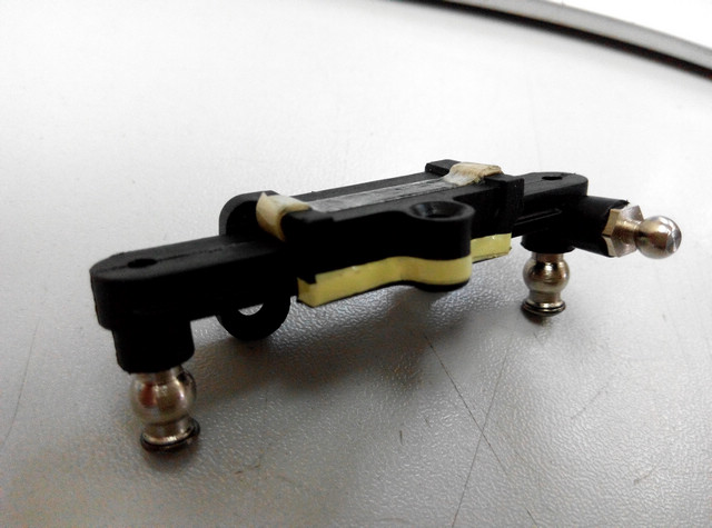

cyt2011 發表於 2015-8-11 15:15
先前飛街抄左埋路邊石駁, 前輪C座飛脫, 狗骨杯爛左.
淘番都要等2星期, 再入理D parts up up 佢 !
cyt2011 發表於 2015-8-12 10:43
Updated !
cyt2011 發表於 2015-8-19 13:21
Find a new matel parts !
cyt2011 發表於 2015-8-20 16:19
BlueMonkey D野係好好...很貴, 當然D design 係得既.
另外 台灣 D Ching, 直接裝上去又好似得.
cyt2011 發表於 2015-8-21 14:48
係個零件箱度搵到件 HSP 電車既油壓架, 試下位又好似得 !
不過要自己加多兩個孔 !
