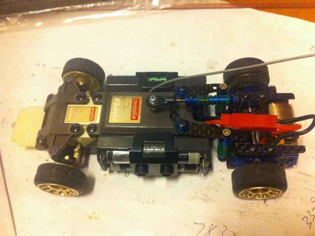

 樓主| ekfamily 發表於 2014-12-26 10:02:26 | 顯示全部樓層
MR01重生完成
完成
完成

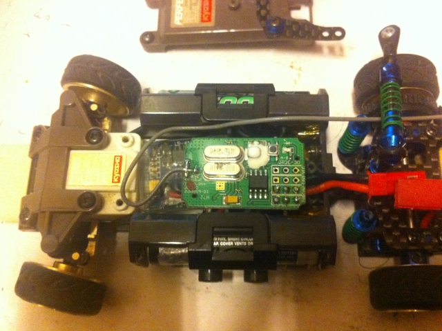

RGM-111 發表於 2014-12-28 16:54:00 | 顯示全部樓層
MR01 換2.4G ? c兄, 請問是用kyosh 定, DIY ??
願聞其詳^^"
 樓主| ekfamily 發表於 2014-12-28 17:38:55 | 顯示全部樓層
本帖最後由 ekfamily 於 2014-12-28 17:45 編輯
願聞其詳^^"
diy, 用FS 接收, 改SERVO 再加20A 電變。01 剛好可放晒入去, 你亦可改無刷
RGM-111 發表於 2014-12-28 17:44:35 | 顯示全部樓層
請問有無 ESC 條link(是Brushed??) 及 改servo , 分享一下 ok 嗎,
Thx
小弟, 也有MR-01 想2.4G 重生thank's

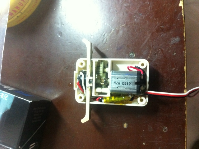

 樓主| ekfamily 發表於 2014-12-28 18:20:33 | 顯示全部樓層
Thx
http://item.taobao.com/item.htm?spm=a1z09.2.9.47.uMH23p&id=14901800682&_u=sbl8iku7437 ESC
http://item.taobao.com/item.htm?spm=a1z09.2.9.134.uMH23p&id=16339842005&_u=sbl8iku3ef4 Servo
將原裝及2.5g servo 拆開, 焊好三條電阻線及兩條摩打線後, cut 一塊1mm厚膠片代替原裝電阻後的定位片, 裝回servo蓋後, 開控轉動電阻set 中位後用熱溶膠定位.
RGM-111 發表於 2014-12-28 21:07:10 | 顯示全部樓層
大約明白, Thank's Brother
