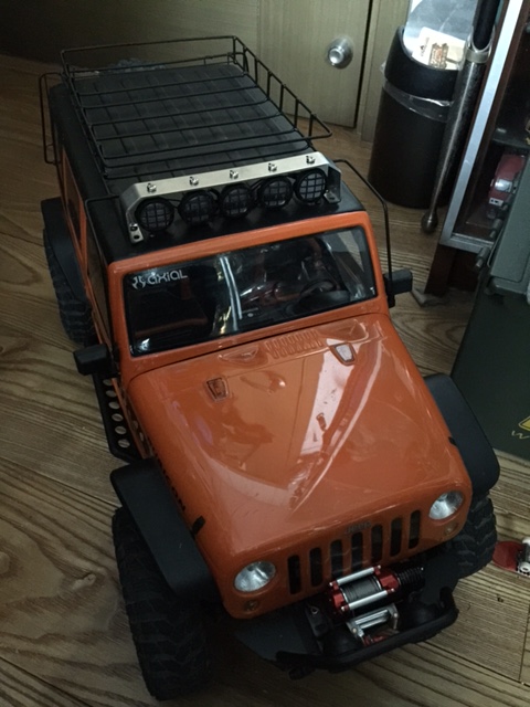

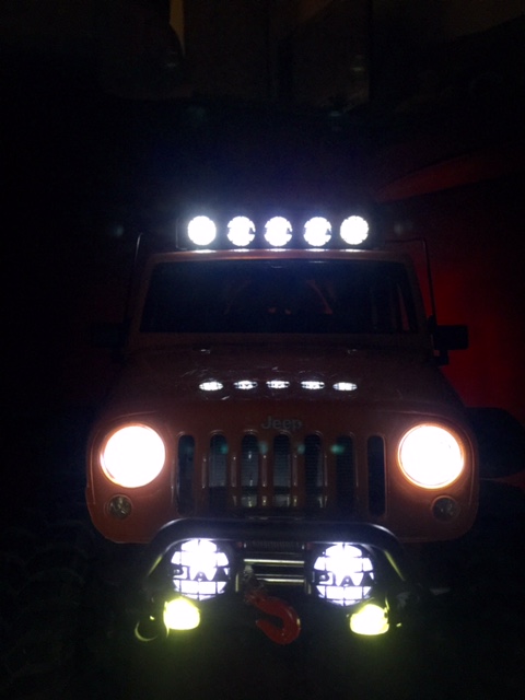

5/12/2014
噴好啞黑, 上架, 裝燈
已完成, 上圖
[attach]852146[/attach]
[attach]852145[/attach]
[attach]852144[/attach]

作者: skyhawk    時間: 2014-12-5 09:15
本帖最後由 skyhawk 於 2014-12-5 09:18 編輯
RICK過獎啦.. 只係D慳錢手作仔
5/12/2014
噴好啞黑, 上架, 裝燈
已完成, 上圖
