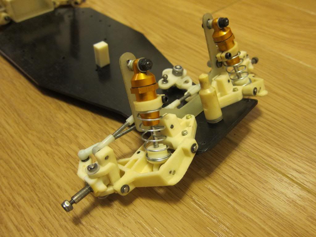

Another RC10 reborn in progress! (Photo Updated 11/11/2014)
Buzzcow 發表於 2014-2-17 23:39:50 | 只看該作者 回帖獎勵 |倒序瀏覽 |閱讀模式

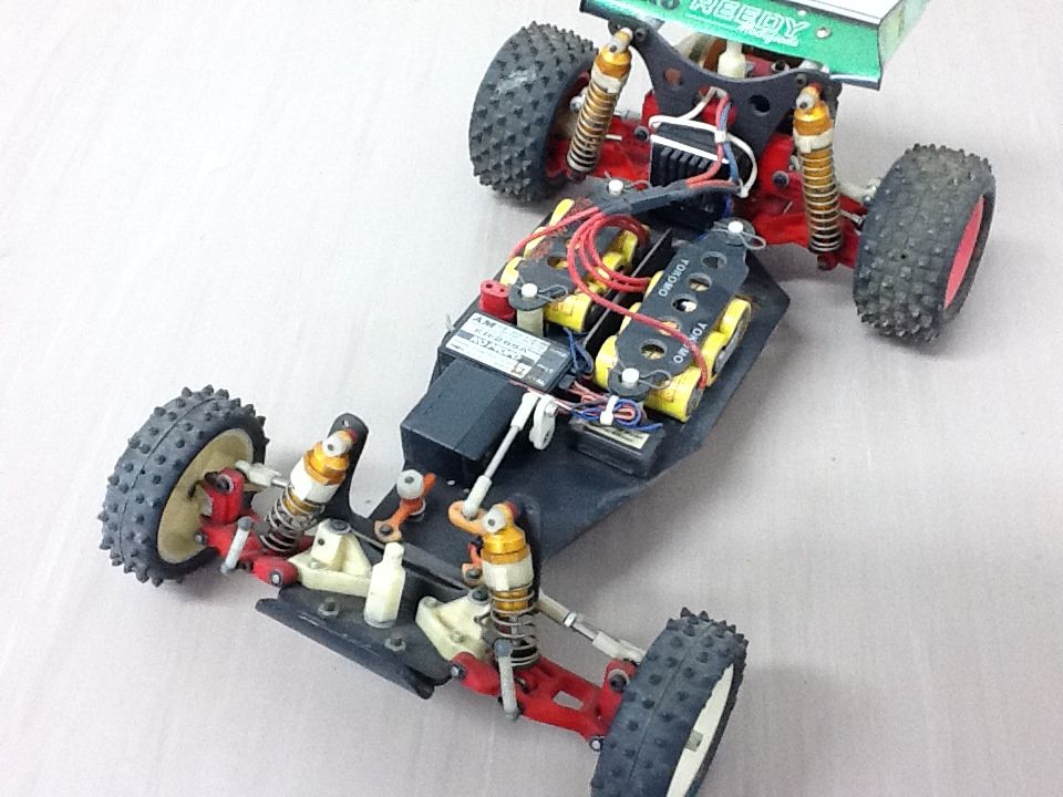

ryancmlam 發表於 2014-2-18 06:46:05 | 只看該作者
Is it he original associated graphite board ?
LAZER-ZXR_GP 發表於 2014-2-18 09:33:04 | 只看該作者
我都有!
emaxxyeung 發表於 2014-2-18 10:18:20 | 只看該作者

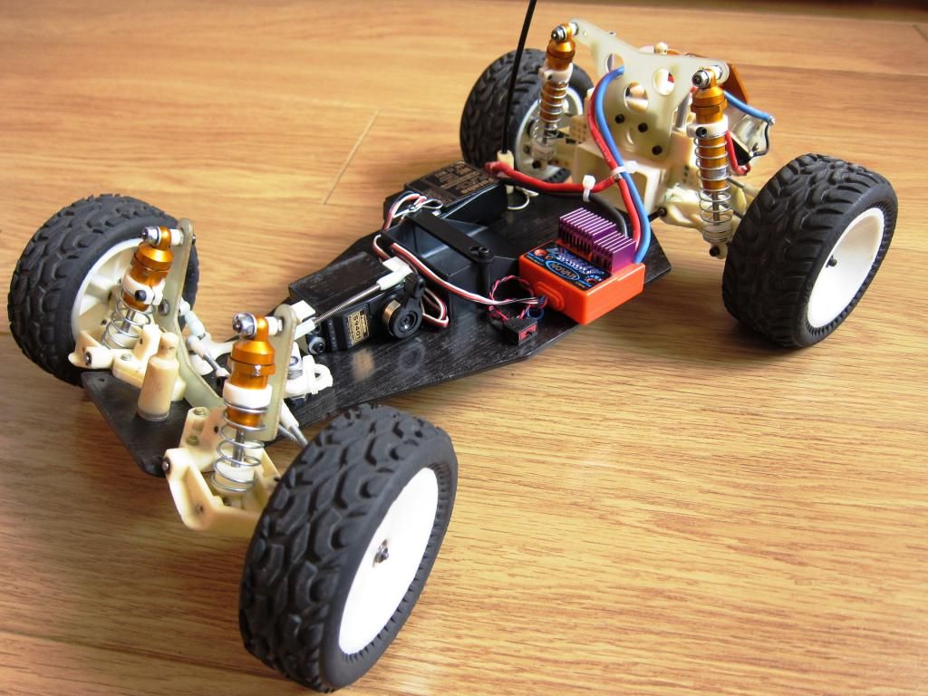

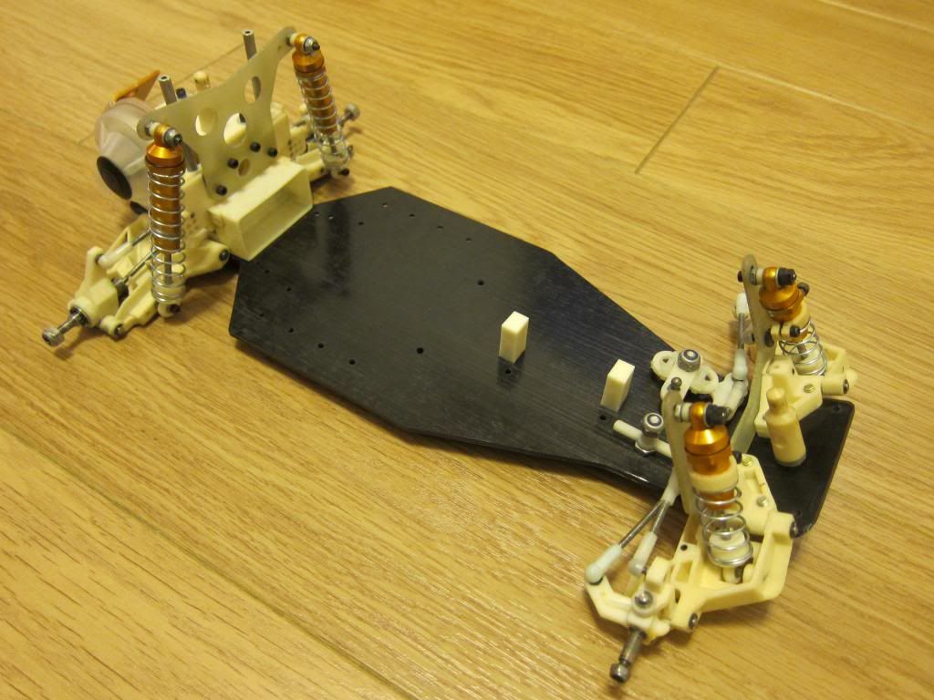

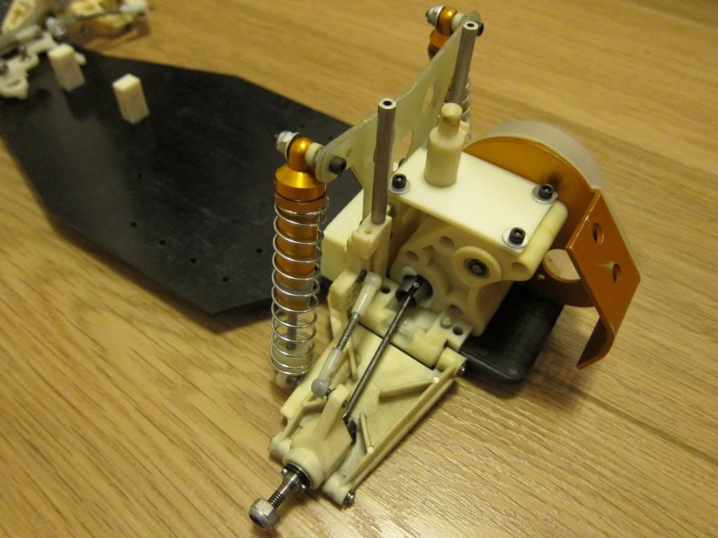

no,,not the original AE chassis.

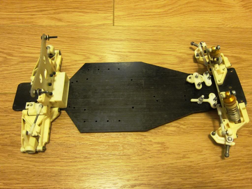

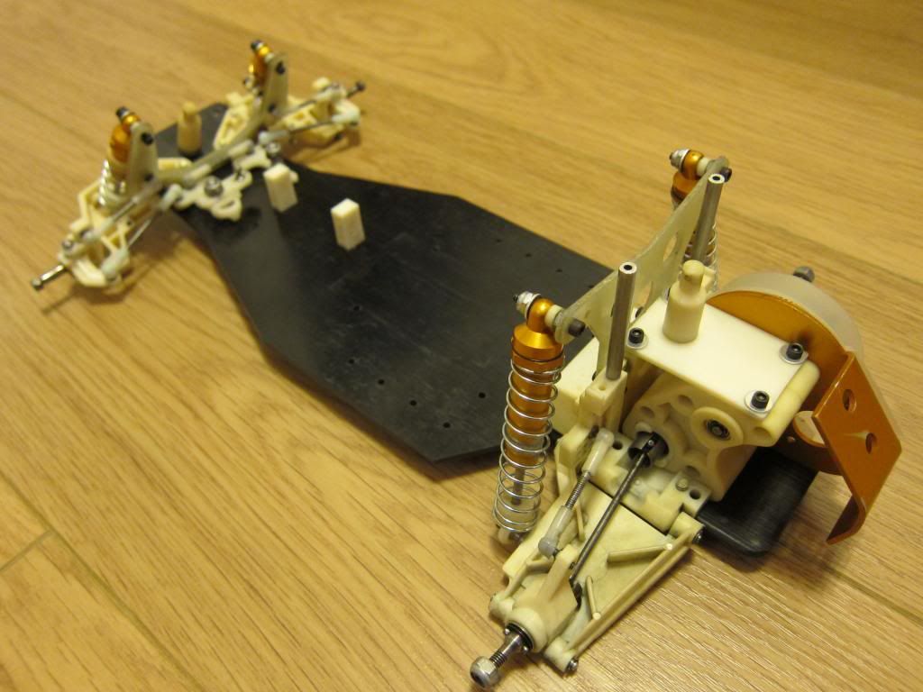

" Composite Craft"
emaxxyeung 發表於 2014-2-18 10:28:39 | 只看該作者
the best way to build this Composite Craft chassis with following parts are perfect.
1) Houge trailing arm "rear"
2) MIP tranny
3) Litespeed LiteSink heatsink motor plate
4) Andy's front A-arms
5) Aluminum bellcrank
barrypops 發表於 2014-2-18 13:00:43 | 只看該作者
1) Houge traili ...
專業!勁呀!

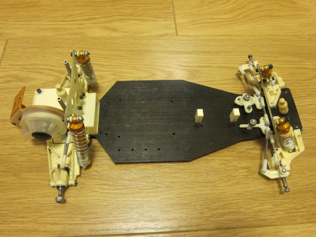

 樓主| Buzzcow 發表於 2014-2-18 18:54:18 | 只看該作者
本帖最後由 Buzzcow 於 2014-2-18 21:02 編輯
" Composite Craft"

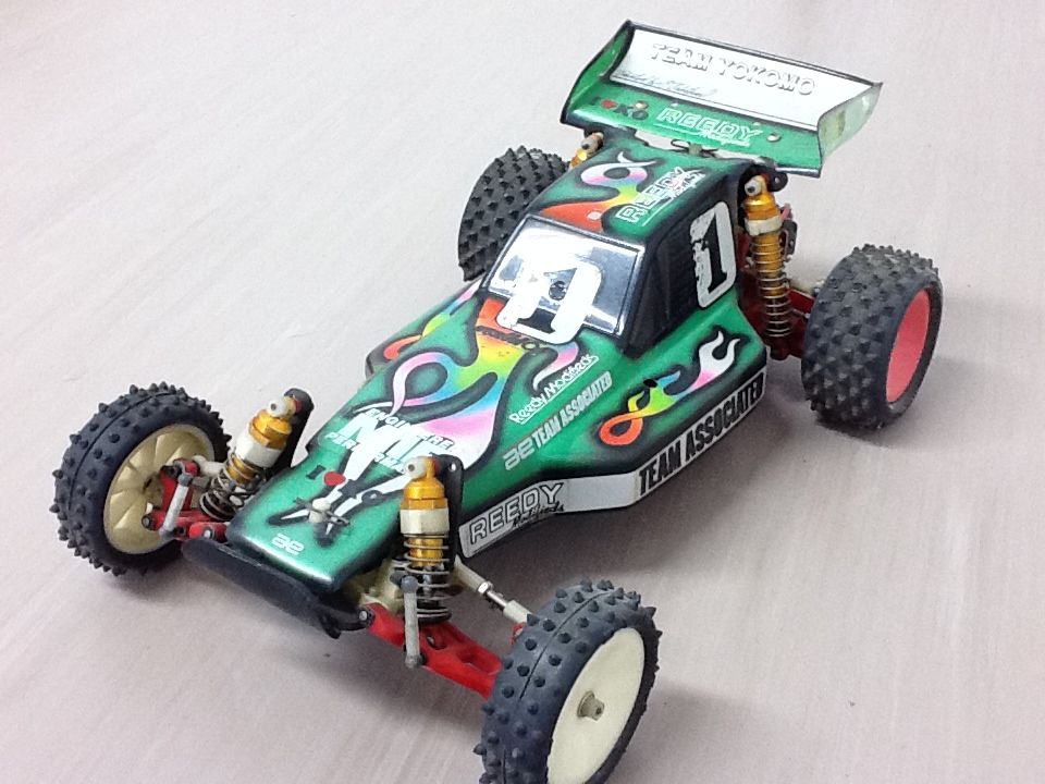

Yes, “Composite Craft" option parts for RC10, it available in market before the AE's release RC10 Graphite Kit!
Masami also use it for his RC10, but not the same version!
There is Masami's Version..

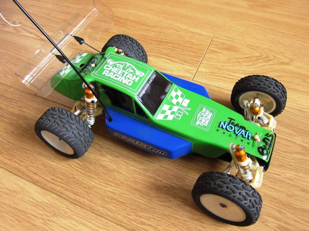

tiger1 發表於 2014-3-7 12:31:15 | 只看該作者
lovely car
slowerthanyou 發表於 2014-3-9 21:37:10 | 只看該作者
KO 1001 fet servo?
emaxxyeung 發表於 2014-3-9 21:56:14 | 只看該作者
應該係PS87.希望無錯。

 樓主| Buzzcow 發表於 2014-11-11 00:55:15 | 只看該作者
PKKC 發表於 2014-11-11 08:15:40 | 只看該作者
Nice car!  長青不老車
emaxxyeung 發表於 2014-11-11 10:12:17 | 只看該作者
Good job...........nice work......
 樓主| Buzzcow 發表於 2014-11-13 21:16:03 | 只看該作者
本帖最後由 Buzzcow 於 2014-11-13 21:19 編輯
Nice car!  長青不老車
師兄
, 講得好啱,剛剛試跑過, 對於一架30年前設計嘅RC10, 佢行走姿势及反應都十分出色。所以當年真係超班之作!
