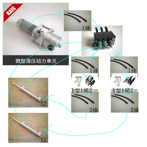

1個 油壓缸就可以改造  泥頭車升降斗
3個油壓缸就可以改造 吊機
4個 油壓缸就可以改造 貨車尾板升降同旋轉
無錯我"研究緊"點先可以將尾板做到堅識 "升降" 同 "旋轉"
但我現在去到一個瓶頸位......現在希望可以 "拋磚引玉" 集思廣益 !
摩打+油壓泵+油壓缸 就可以做到1組動作
但如果 要做到 2組動作
就要 x2 或
摩打+油壓泵+三路閥換向閥+油壓缸
現在問題係......同一個接收點駁2個摩打或電變?
雖然我係9左點 ....我都只係想"拋磚引玉" 等D高手出黎一齊為大家"謀福利"

09/01初步構圖
