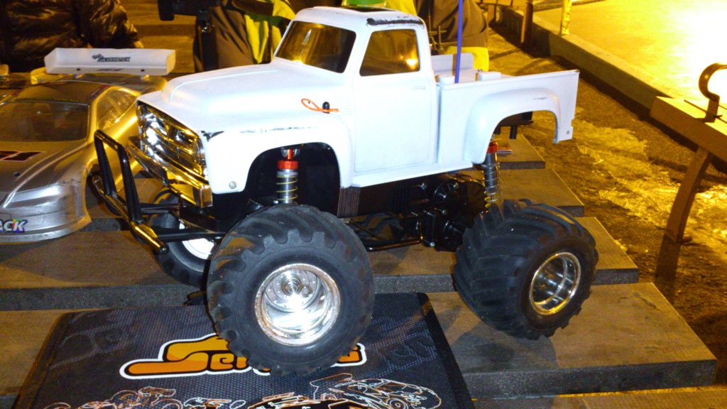

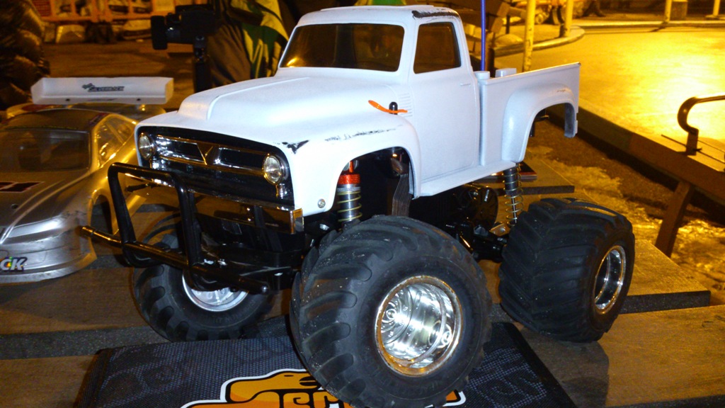

初初怕轉向不足, 竟然意料之外好靈活, 車呔好咬, 變左好易反車, 要好好好忍手咁去過灣, 但真係好好玩
有大轆車O既師兄都一齊黎玩啦

hillfaihk 發表於 2013-4-13 15:24:57 | 顯示全部樓層
咁c兄係唔係頭用70mm長、尾用80mm長?定係用一樣長度?咁c兄你講嘅扭腰、係唔係同嗰位c兄一樣咁樣喺車尾中間加油壓? Thz!!
 樓主| jypepe 發表於 2013-4-13 15:52:58 | 顯示全部樓層
咁c兄係唔係頭用70mm長、尾用80mm長?定係用一樣長度?咁c兄你講嘅扭腰、係唔係同嗰位c兄一樣咁樣喺車尾中 ...
呢架我頭尾都90, 不過有得較絞牙, 頭我扭到最低, 尾扭高2CM度
頭的確可以用短D, 而家內八字好勁,
你試頭70,尾80都應該得,
扭腰我用左兩條M車油壓(冇入油)
度到尾油壓唔好頂到摩打就OK
 樓主| jypepe 發表於 2013-4-13 15:54:06 | 顯示全部樓層
其實架野整起左兩年, 不過個殼噴到一半冇心機搞就丟到而家
http://rc-evo.com/xbbs/forum.php?mod=viewthread&tid=214256
