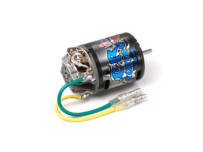

馬達一問 ,小弟最近買左架復刻雙星bullhead 大腳八
,新車當時要改下 ,佢行雙摩打 ,小弟唔知買乜摩打好 ,90T ,80T,40T,35T,有乜分別 。同如果用雙星 35T cr-tuned好唔好?

T數高相對地轉數低扭力高,用咩摩打睇你想玩快定慢

摩打不能太強,因7.2v电好快玩完!要改双电!原車送的电變不能使用此摩打,2min己很熱

我玩緊Coldbuster 用原廠 ESC 及兩個23 turn motor (自己另買的)  效果唔錯速度 good! 用5500mA Li po battery 玩半小時或以上! 請記得加裝散熱片及風扇!防止過熱!
