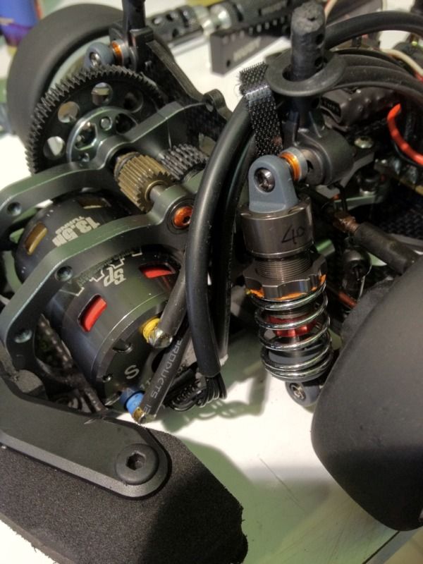

前言:
小弟部T3唔經唔覺都玩左2年,改改下都改到成部012咁款
今次主要改動係換左VBC出俾Wildfire既damper set
眾所周知Xray原廠跟車黎果4支唔係金屬油壓
好多想換金屬油壓既見到Xray原廠成5百幾4支都覺得貴之餘
仲有師兄講話隻野麻麻地好用
係當年Xray用孖星避震仲未普及既情況下,只好明知又貴又未必好用都買Xray
以小弟玩左2年幾(由010到依家),rebound 真係好難set到岩自己要求
換哂d件諗住佢唔漏,結果都係有少少,最後雖然搵得到岩自己既setting,不過都係差d
早幾日發神經,睇下Wildfire說明書,見到隻damper都岩用咁wor
就發起換VBC damper既諗法啦
原本:
依家:
內容:
首先就係要準備VBC damper一套啦
嗚謝Andy兩日內攞貨俾我
(留意,正常一pick係有兩對springs跟埋,如果有遺漏(好似我同另一車友咁),呢個星期可以去問佢要返)
整體組合大致上同坊間既damper差唔多,所以唔再多講啦
依度黎料啦,VBC果set damper個頂係咁樣既
同Xray option damper比較
(註:左邊Xray頂蓋係option再option既)
呢度可以睇到,VBC個piston去到TDC之後同Xray既分別
呢個分別就係VBC好set過Xray既原因之一
因為小弟set damper習慣set 0 rebound,當Xray果個set好左之後再上軟膠蓋,piston頂有少少同個蓋頂住,落軟膠蓋比較上要有技巧,VBC係呢方面就比較舒服
(時間上約莫整一支Xray可以整到2-3支VBC)
之後既組裝冇咩特別,跳過不提
呢張係用VBC damper之後set車高既情況
擰左幾圈已到5.5mm既高度
同Xray比較(借車友SY圖片一用)
差好遠
如果想要再低d既車高,相信要換短spring
因為平日冇時間試車,所以今日去試下佢先
試完再補充返
(圖細,如想需要請按圖放大)

師兄請問vbc damper點set 0 rebound?
thanks very much!
作者: sunnymok 時間: 2012-7-16 11:07
本帖最後由 sunnymok 於 2012-7-16 11:15 編輯
可以係頂蓋鑽一個1mm孔.裝頂蓋時唔落海棉.又可以係封頂蓋時,一路收一路頂枝芯向上.收一下,等一下.

作者: Noir.KAZE 時間: 2012-7-16 18:54
sunnymok 發表於 2012-7-16 11:07
你最後個方法用喺Xray上都係會彈
VBC就係冇海綿,頂盡支芯上頂蓋就得
開窿之後支避震會唔識缩芯,但係有機會彈芯
作者: Noir.KAZE 時間: 2012-7-16 18:58
previa11 發表於 2012-7-16 08:24
多謝分享,請問VBC和双星的又有什麽分别
VBC本身設計已經冇海绵,方便校0Rebound
同埋安裝上車架嘅設計同Xray一樣,唔洗加墊片
thanks very much!
缩盡支芯擰實頂蓋即可
