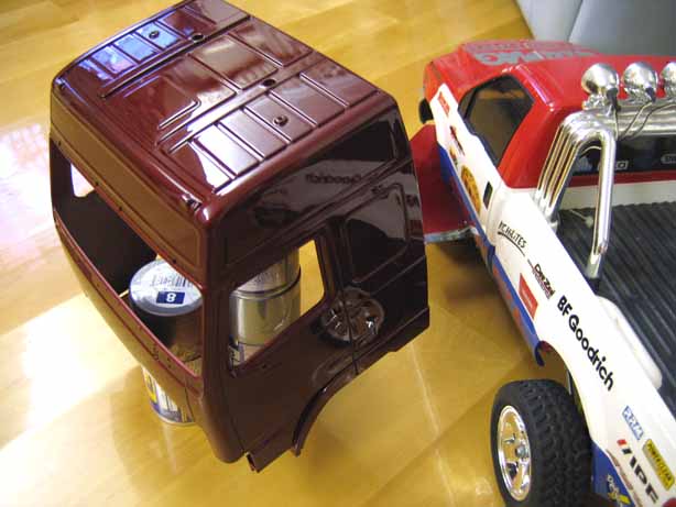

剛收回來的 volvo 拖頭 即將變身....(定時update)
秋天噴油....無難度..![]()

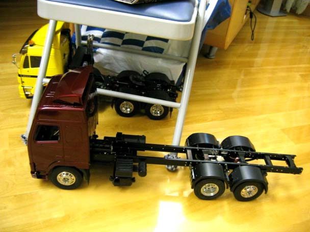

原帖由 有勇冇謀 於 2007-1-10 10:06 發表
Altezza Mak 兄
想請教一下..
1.ff7 飛機版或直昇機版比較合用??
2.架 6x2 尾擔懸掛只用原裝彈弓避震, 唔夠力撐起車尾, 只用中擔做支撐, 名副其實"虛擔",有無輔助轉向都無分別, 是否有問題??(後 ...
原帖由 donhk1982 於 2007-1-10 10:44 發表
但你的尾擔只有單輪??
只要尾擔的彈弓較中擔的輕,受力位落於中擔,就可解決問題. 但尾擔的負重量等於零.
點解唔用雙擔的彈弓葉片組??
原帖由 有勇冇謀 於 2007-1-10 11:21 發表
1. yes
2. $作怪....如用雙擔的彈弓葉片組, 架車就係 6x4 啦...完全無問題啦![]()

原帖由 有勇冇謀 於 2007-1-9 16:06 發表
Altezza Mak 兄
想請教一下..
原帖由 AltezzaMak 於 2007-1-12 22:00 發表
ff7 飛機版或直昇機版
1. 我係用FF7直昇機板, 至於飛機版聽說只少一些直昇機的功能, 應該影響不到玩拖頭...
2&3. 首先你測試時有冇裝貨斗? 冇就一定NON起中軸, 我全車係使用大概你尾軸的設計,再布 ...

原帖由 有勇冇謀 於 2007-4-4 12:09 發表
係支彈弓避震縮得唔夠短, ....![]()
原帖由 tommy1218 於 2007-4-4 12:11 發表
你係講葉片是紅色果支?![]()
原帖由 有勇冇謀 於 2007-4-4 12:25 發表
原裝粉紅色 o個 支...
想請問"老展"支油壓 可否縮 1cm 以上??
