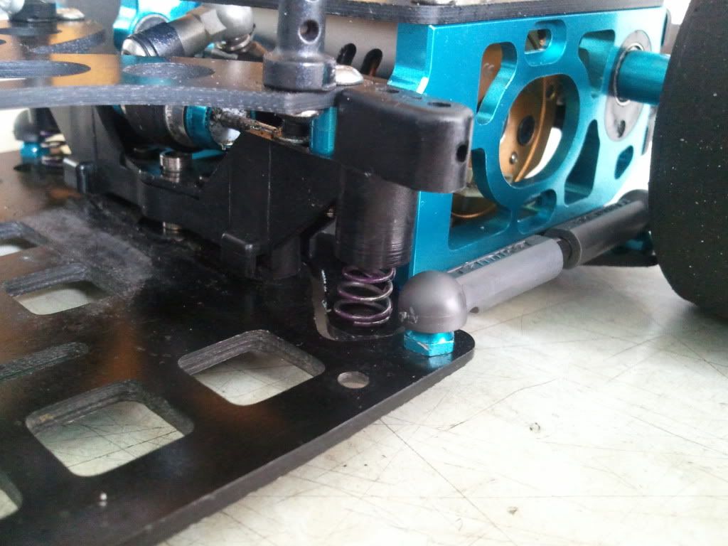

cHRisTiAN 發表於 2012-5-5 13:13:59 | 只看該作者
gimsink 發表於 2012-5-5 00:27
師兄, 十二仔 side spring 有冇磅數的 (益或硬中軟等) ? 等我買幾組泥試吓....
圖中係CRC產品,但不建議使用,因易脫色造成難分辨磅數.
用ASSO會更好,電鍍色,平又靚仔.
ASSO,黑(3.75),銀(5),藍(5.63),金(6.25).
自己用緊藍+8000度,反應快之餘又唔甩.
