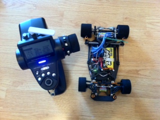

如在 JV 用 17.5t motor 用什麽齒比..? 請各位 c-hing比點高見..!
albert268 發表於 2012-4-25 03:48:50 | 顯示全部樓層 |閱讀模式
my car...!
870110a 發表於 2012-4-25 04:04:43 | 顯示全部樓層
1s or 2s?
 樓主| albert268 發表於 2012-4-25 04:09:56 | 顯示全部樓層
回復 870110a 的帖子
2s...lipo
hardmankam 發表於 2012-4-25 10:35:06 | 顯示全部樓層
17.5R ... can try 45/80
using 46mm rear tire, rollout is 81mm
g679654 發表於 2012-4-25 10:37:23 | 顯示全部樓層
我10.5T行2S 用88/22。3S 用96/18
