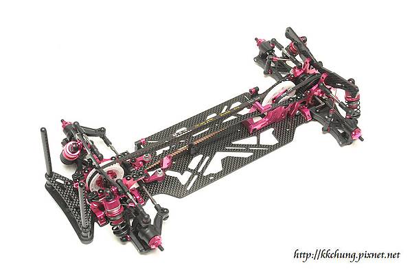

這次組裝 Sakura XI D.H. Version 很順利,大約連續花了六小時許裝配及拍攝。這次完整組裝會一頁過寫下,所以圖片會較多。

作者: KeithTBB    時間: 2012-4-18 10:36
KK 兄, 想問加亞蘇士綠油有咩野作用, 冇綠油, 用亞蘇士black grease代替可以嗎?
作者: HL?    時間: 2012-4-18 10:39
So Good!
作者: kkchung    時間: 2012-4-18 10:48
KeithTBB 發表於 2012-4-18 10:36
亞蘇士black grease有其他油混在一起會較容易變淆。black grease 較常在金屬和金屬磨擦的地方。

作者: hkit    時間: 2012-4-18 21:52
請問kk兄,舊版xi轉dh ver除左買底板同二樓之外,中有咩要換,可唔可以不用四枚分體馬?
作者: 50270898    時間: 2012-4-18 22:40
分體臂碼真的不太欣賞
作者: kkchung    時間: 2012-4-19 01:15
50270898 發表於 2012-4-18 22:40
分體臂碼真的不太欣賞
這只是調整用的零件
分體臂碼會令車架部份位置較扭動,一體化臂碼會令車架部份位置較硬朗。是給車手按不同場地雖要而選擇使用。
作者: kkchung    時間: 2012-4-19 01:18
hkit 發表於 2012-4-18 21:52
不用換臂碼。分體臂碼、一體化臂碼只是調整車架扭動情況選擇使用。
