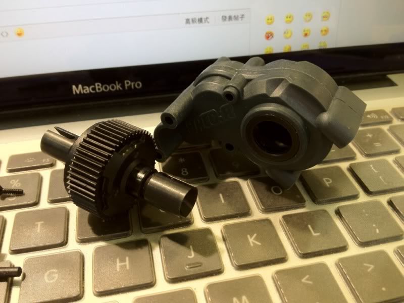

師兄,小弟現正測試呢個配置:
TA06牙差+500K油,
不過10x15x4要改用10x15x3啤令.....
唔知邊度有........
好快可以陪你測試FF03喇
之所以選擇ta06嘅牙差,
全因朋友部ff11已使用了它超過20packs電,
耐用程度相信不大問題

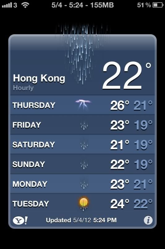

呢幾日都係濕地
可以專心整車
作者: wtl    時間: 2012-4-5 21:33
請問TA06 牙差 裡面隻大傘齒 系咪金屬制做呢 THX
作者: linchihyang    時間: 2012-4-5 22:38
回復 s.y.kwok 的帖子
師兄 : FF03 確定可以使用TA06 牙差?? 謝謝 .
作者: s.y.kwok    時間: 2012-4-6 01:54
linchihyang 發表於 2012-4-5 22:38
回復 s.y.kwok 的帖子
個芯絕對夠位,
只差放大啤呤戈度個牙差闊咗1.Xmm,,
改行兩粒10x15x3再用介子fit位應該冇問題
作者: wingx2    時間: 2012-4-7 04:06
我朋友, 用SPEC R波箱, 手工執溥少少個啤令托, 用TA06牙差, 我都可能咁做.
