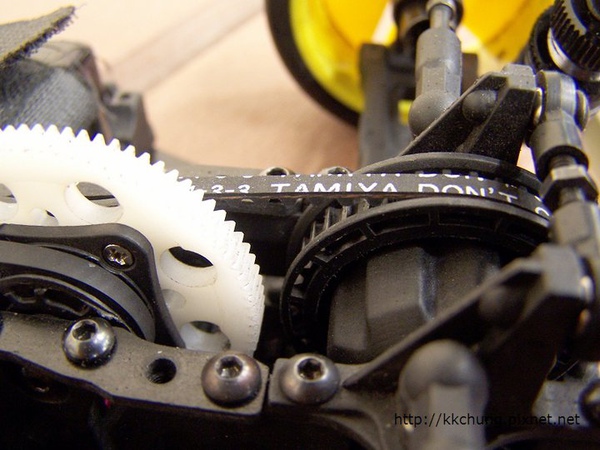

幾粒審 發表於 2012-3-15 19:31
借問聲SS 件邊間齊料D,我早兩日想買條尾皮帶,點知幾間舖都冇!
今日看過車中樂還有3Racing 的尾皮帶。如果沒有也可用 TAMIYA 51344 。令外健全也有硬身代用尾皮帶。

作者: calokboy    時間: 2012-3-16 10:08
回復 kkchung 的帖子
ss尾帶成個廣華街都無!
作者: kelvin2626    時間: 2012-3-16 11:54
calokboy 發表於 2012-3-16 10:08
回復 kkchung 的帖子
ss尾帶成個廣華街都無!
416都得㗎
作者: calokboy    時間: 2012-3-16 12:17
回復 kelvin2626 的帖子
416係174
416x係177
sakura S係171
差1
作者: kkchung    時間: 2012-3-16 14:25
kelvin2626 發表於 2012-3-16 11:54
416都得㗎
用長一點的 TAMIYA 51344 給用原裝 20T 的 SAKURA ZERO SPORT 可以令調整皮帶空間更廣,尤其是一部份尾波箱啤呤位後了一些而令皮帶較緊的更合用。大主齒和後差速器兩者距離也可離開一些。
作者: kelvin2626    時間: 2012-3-16 15:02
calokboy 發表於 2012-3-16 12:17
回復 kelvin2626 的帖子
416係174
差1亦可使用
