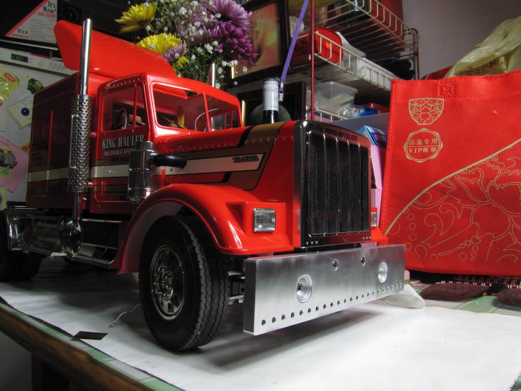

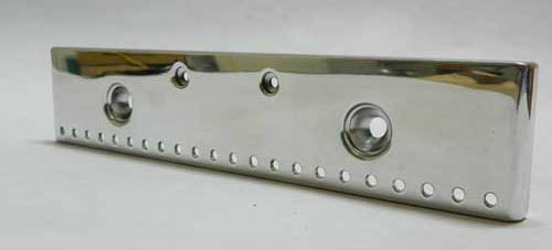

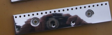

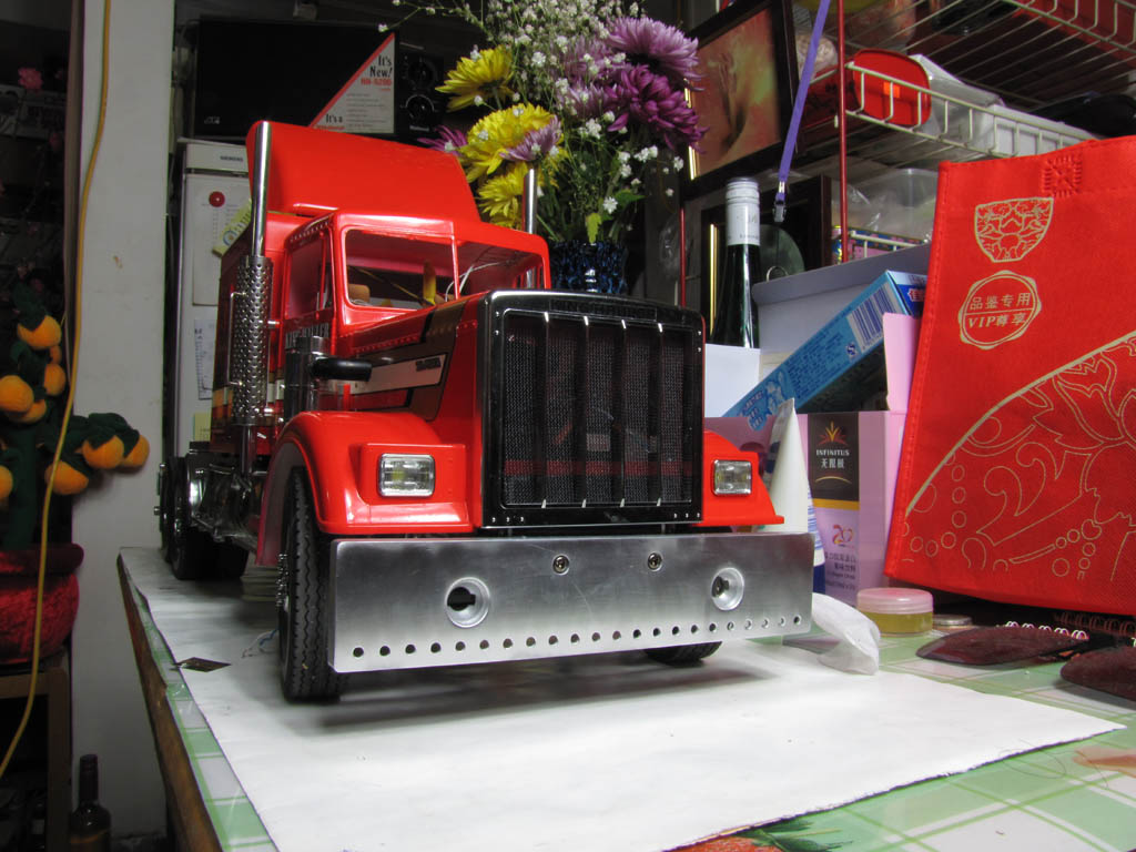

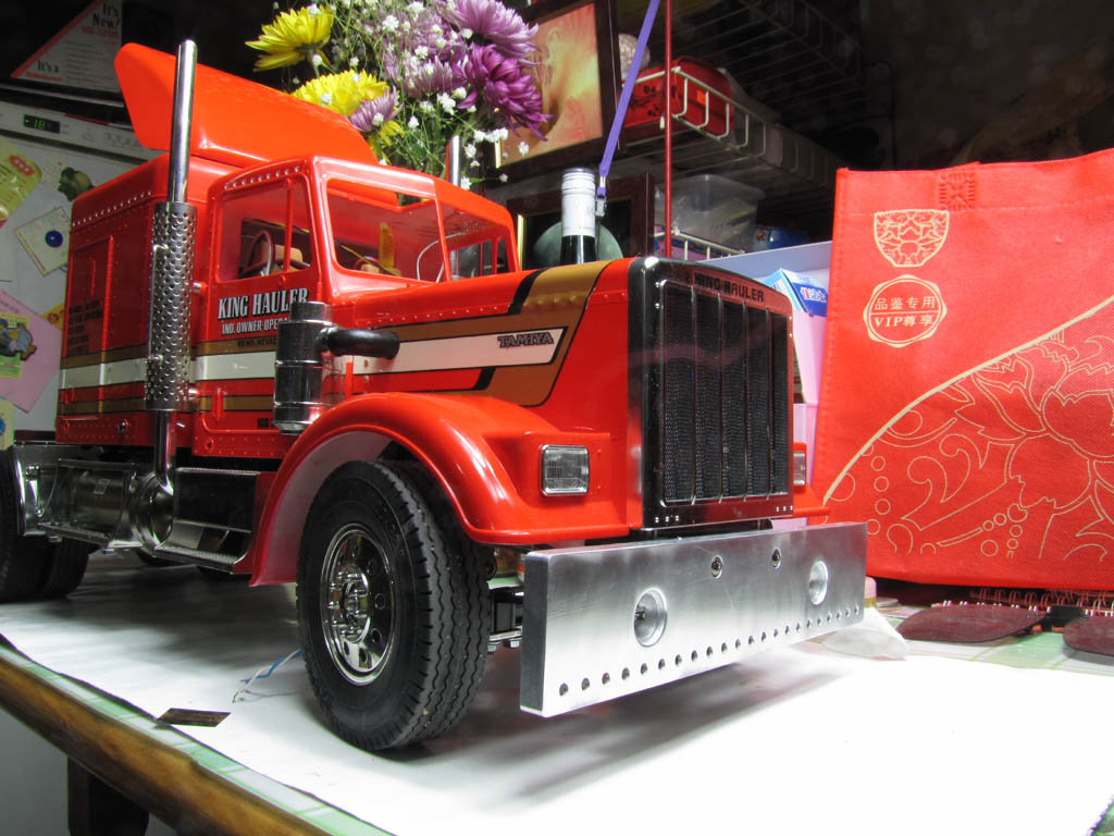

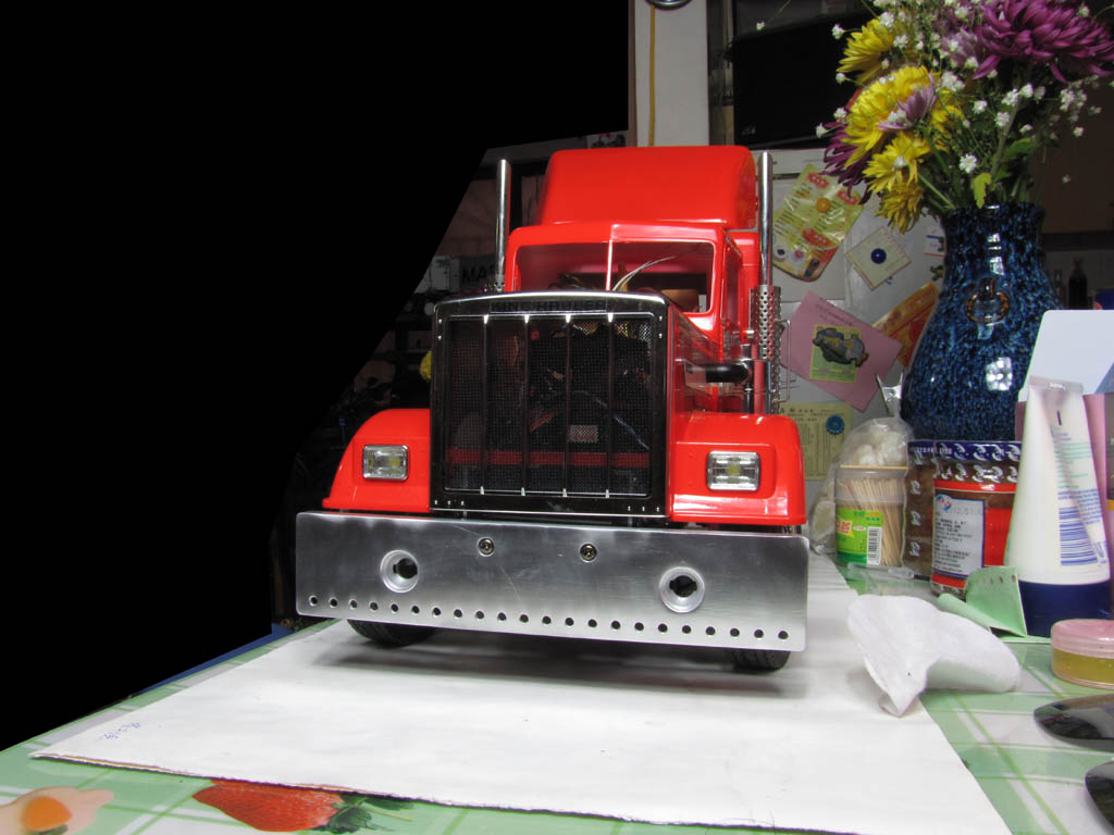

國王保險杠經過漫長嘅元旦春節,終於收到啦~~燈仲未來得切裝,嘻嘻,拋光照片另外附上,哈哈

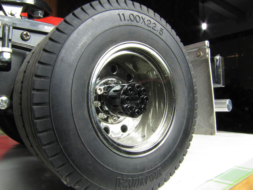

船之父 發表於 2012-2-14 19:50:08 | 只看該作者
回復 ha123ha 的帖子

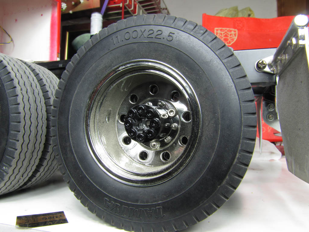

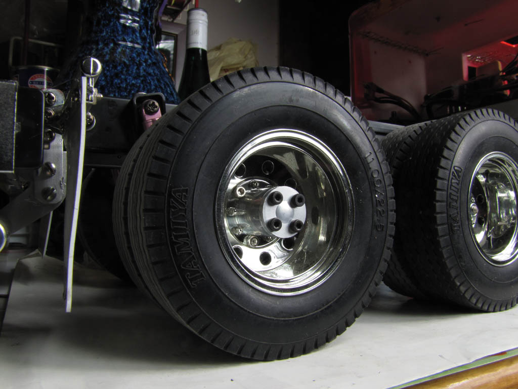

黑色6粒

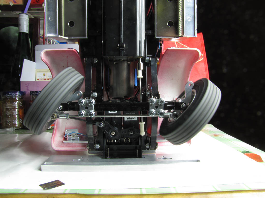

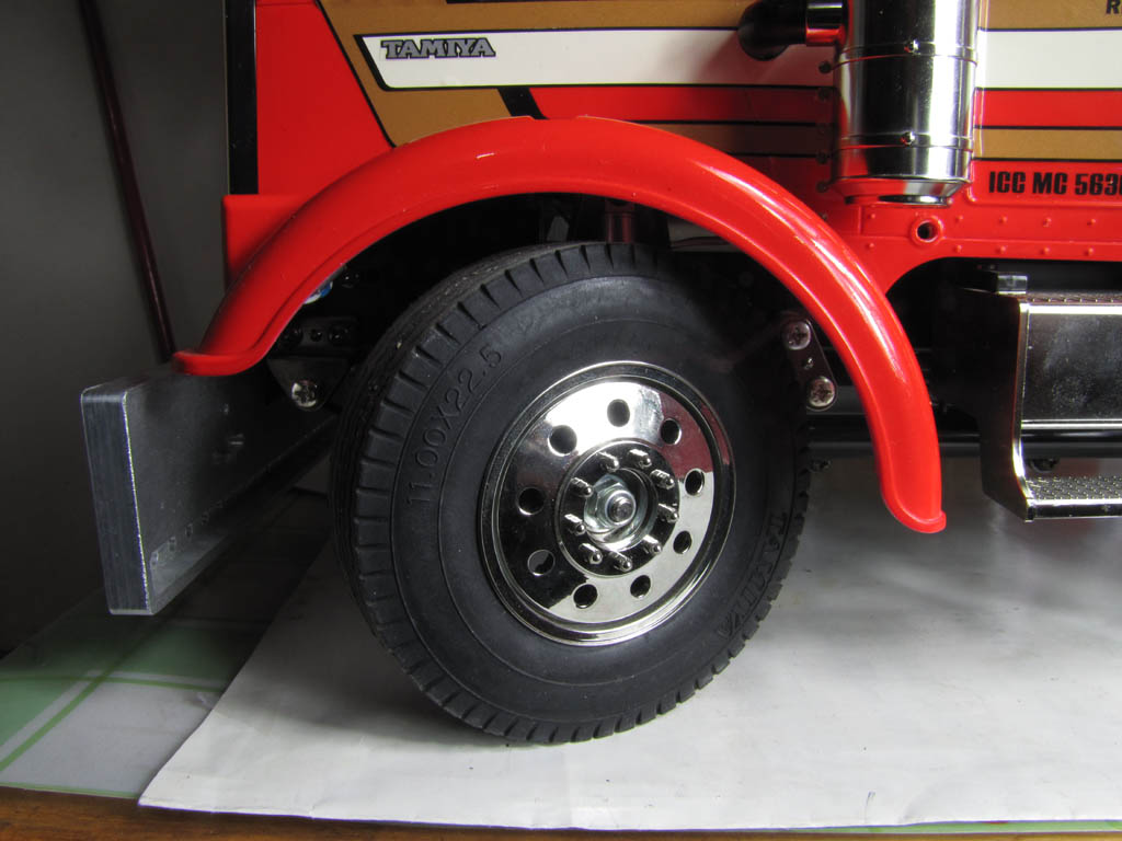

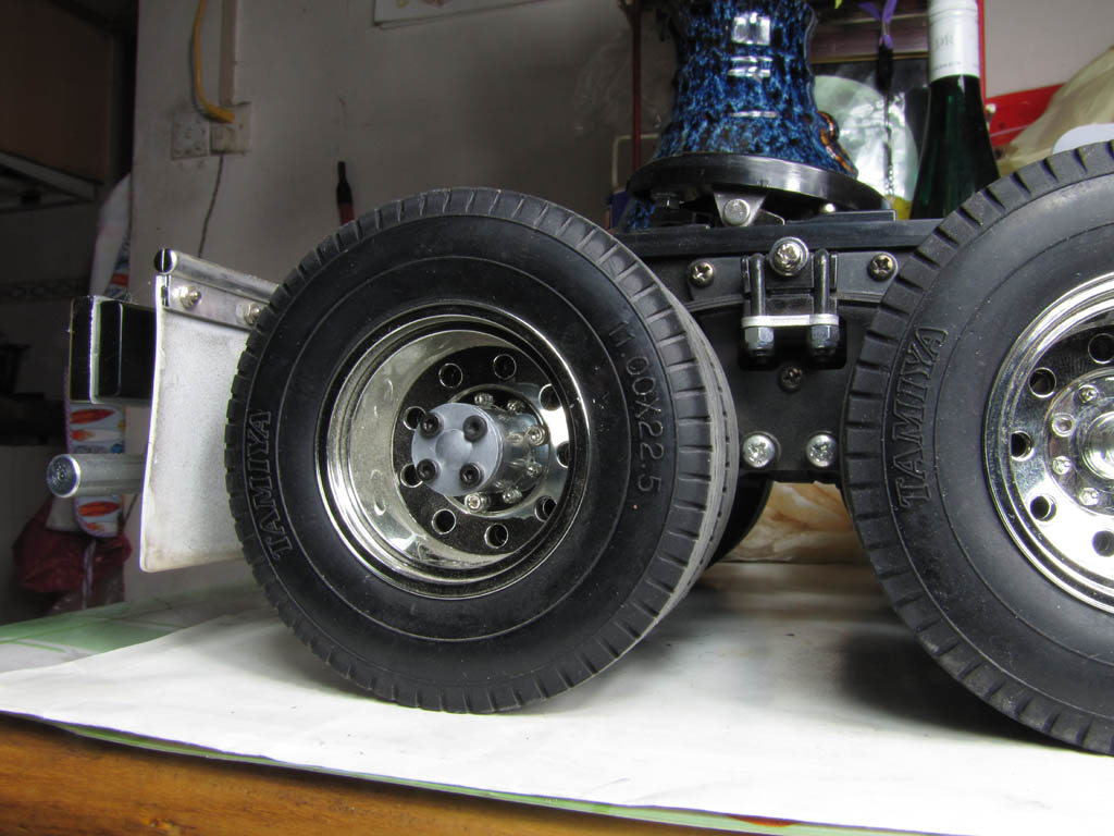

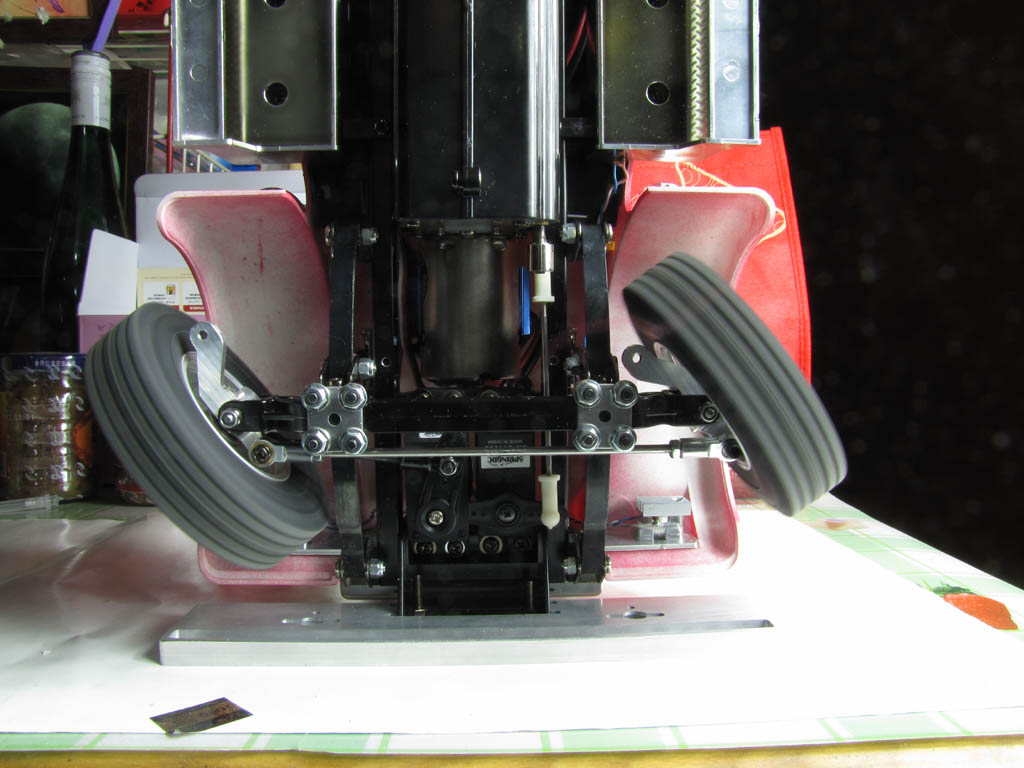

alanalan_27 發表於 2012-2-14 20:39:39 | 只看該作者
黑色六角最正,原裝呔呎點解可以放前面?大轉向唔係一定旅後面架咩

nikeid 發表於 2012-2-14 21:34:19 | 只看該作者
師兄,請問你個泵把用邊隻油噴漆㗎? 點樣拋光到咁立立令呢?  我想用嚟整跑車殼嘅燈杯呀,麻煩教吓我呀
 樓主| ha123ha 發表於 2012-2-14 21:44:11 | 只看該作者
回復 nikeid 的帖子
師兄~~用拋光機拋光咖,唔系噴漆,如過噴漆要甘嘅效果,要用郡氏嘅SM系列~~如果燈杯,我建議你用錫紙,帶不幹膠果D,一卷卷嘅
nikeid 發表於 2012-2-14 21:50:48 | 只看該作者
回復 ha123ha 的帖子
帶不幹膠果啲錫紙?  即係咩呀? 我唔明白呀  邊度有得賣呢,同埋大概幾錢?
 樓主| ha123ha 發表於 2012-2-14 22:47:31 | 只看該作者
本帖最後由 ha123ha 於 2012-2-14 22:48 編輯
回復 nikeid 的帖子
http://s.taobao.com/search?q=%CE ... est&wq=%CE%FD%D6%BD
即系哩D野,你去D賣水管啊,五金果D鋪頭應該有
nikeid 發表於 2012-2-15 00:18:26 | 只看該作者
回復 ha123ha 的帖子
啲人通常點叫呢款膠紙?
wyman18 發表於 2012-2-15 00:29:31 | 只看該作者
nikeid 發表於 2012-2-15 02:04:11 | 只看該作者
多謝 ha123ha,wyman兩位師兄教路
 樓主| ha123ha 發表於 2012-2-15 09:02:22 | 只看該作者

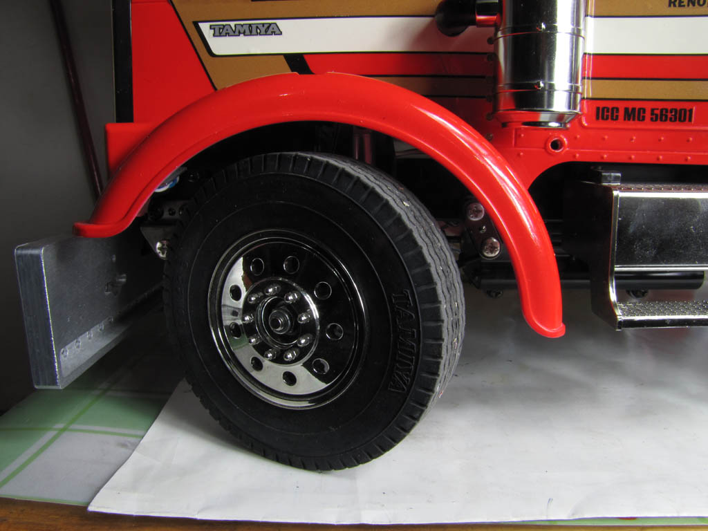

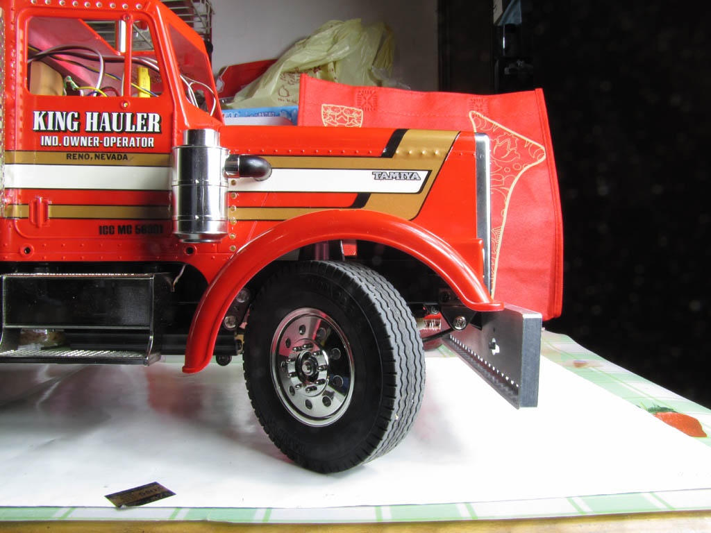

回復 alanalan_27 的帖子
可以放前面咖~~因為後面嘅搖臂系彎嘅,甘就轉彎轉到盡果陣,兩個輪唔系平衡嘛,但系又有人話唔系平衡先岩,呵呵
alanalan_27 發表於 2012-2-15 14:09:42 | 只看該作者
回復 ha123ha 的帖子
我都係用原裝直呔呎,但裝前面會備即筒的碼頂住,令轉向未轉盡
 樓主| ha123ha 發表於 2012-2-15 19:07:58 | 只看該作者
回復 alanalan_27 的帖子
你部系咩車先??
eric3037 發表於 2012-2-15 19:40:59 | 只看該作者
哇.....毒死人咩
alanalan_27 發表於 2012-2-15 20:15:52 | 只看該作者
頭像的1850 benz 貨車

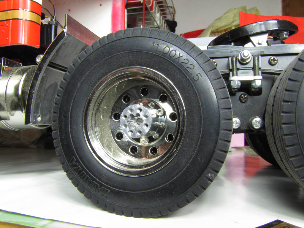

 樓主| ha123ha 發表於 2012-2-15 21:22:57 | 只看該作者
回復 alanalan_27 的帖子
1850個減震器固定片系前面嘛,國王系後面,唔同咖~~,如果國王想整大轉向呢,舵機要前置~~舵機直接搖臂,甘先可以~~我當時改1850,減震器固定片磨佐好多去
alanalan_27 發表於 2012-2-15 21:52:38 | 只看該作者
回復 ha123ha 的帖子
我都聽過磨避震碼的方法  個人不大喜歡
 樓主| ha123ha 發表於 2012-2-15 22:32:43 | 只看該作者
回復 alanalan_27 的帖子
如果唔中意磨,一系穩人整個長搖臂版咯~甘應該冇問題了
alanalan_27 發表於 2012-2-15 22:36:46 | 只看該作者
回復 ha123ha 的帖子
用原本的直搖臂 裝到後面以經可以做大轉向啦
