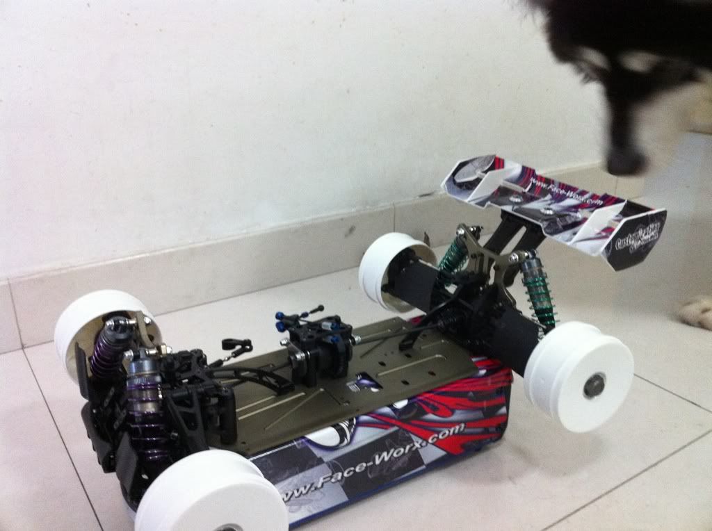

PROSPEED K1 已經到手幾星期,到現在先有時間裝車
這部是K1的PROTOTYPE 版本,整體以廠方量產為標準。
如果有玩過TEAM LOSI的朋友會感覺兩者有很多地方也是相同的
可以说是LOSI的進化版
還有提醒大家裝車前必須把電動螺絲刀充電,因為塑料太堅韌,我充電后只裝好車頭部分已經沒有電了。。。。
當開始頭牙叉的時候已經感覺在裝LOSI的一樣,頭中間尾也是專利的HEAVY DUTY
波箱,只是K1升級了用更順的斜齒輪。

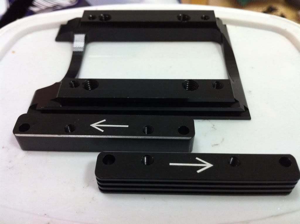

首先把車頭部分裝好,K1最特別的就是頭尾快拆波箱,只拆除4個螺絲就可以把波箱取出更換波箱油
到裝轉向和C座,K1的CAMBER系統用于容易調節
到中波箱和剎車碟,原廠已經配了46和48齒對不同場地需要,與LOSI不相同的就是在
剎車碟底部多了一个穩定剎車碟座, 尾波箱也相同是快拆方式

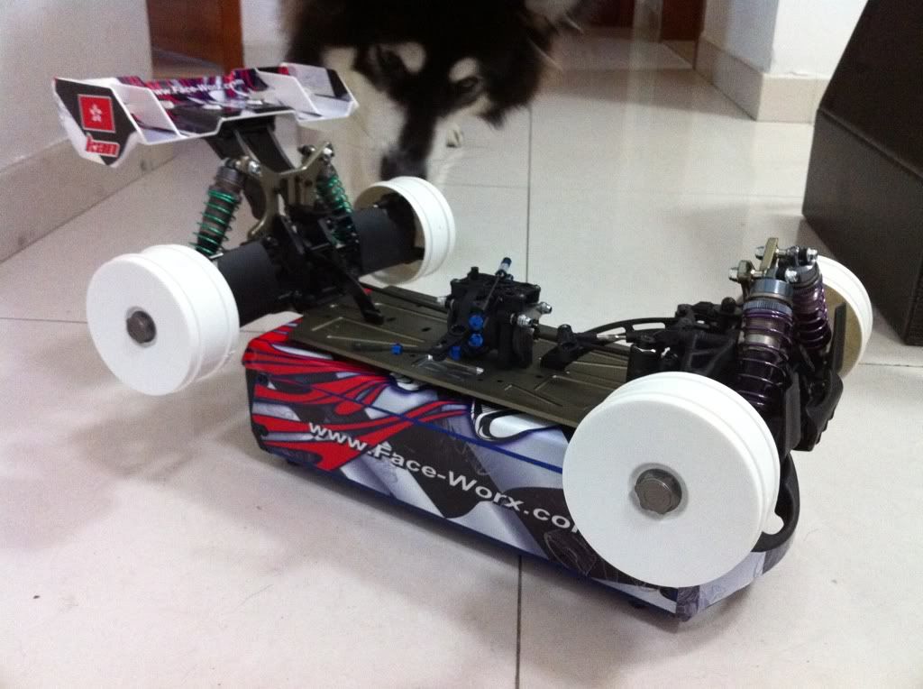

尾部
減震器基本上與LOSI的一樣的,原廠已經配備了三種不同軟硬度的彈簧
在前臂裝減震時發現有一个加裝在臂上的傾斜結合器,讓減震更加順和不用因為經常更換減震油因而另前臂螺絲位打滑
原廠也配了車輪(沒有車胎)和密封螺絲帽
到電子裝備就一定是今期最紅的SAVOX1258
K1的電池盒設計空間超級大,因為由于現在很多servo也可以用7.4V的接收LIPO電池了
K1的接收器盒的空間設計也很出色,可以把AMB也放置在內部
Servo臂內的齒輪也用了金屬制的,不會因為撞擊因而掃齒
動力裝備選擇了21級的JS ENGINE
經過三天的裝配基本已經完成,期待今個周末驗車
