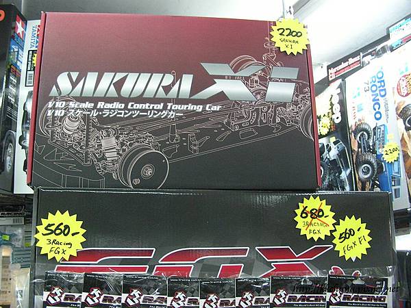

作者: kkchung 時間: 2012-1-20 18:48
Dickyyim03 發表於 2012-1-20 18:40
大師兄,咁SS全改同Xi相比你又點睇?
我對xi 好有興趣
現在新年廣華街有店做 Xi 特價 $2200.00 ,直接買 Xi 會平些。

作者: kahungboy 時間: 2012-1-23 09:46
kkchung 發表於 2012-1-20 18:48
XI我都流左口水好耐
不過我響街玩車, 叻banned}我又唔捨得
ss0反而keep住有得粗玩又可以慢慢上全option
