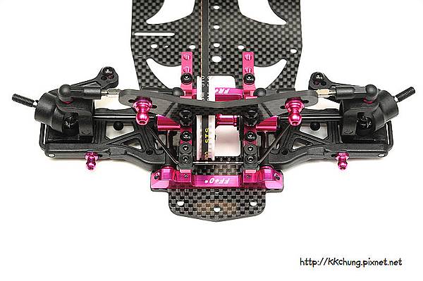

我砌好左部車啦~但係車頭轉向個位出黎兩支野我扭得太埋~
但係我右砌左落去~攞唔返出黎~
個車頭轆兩邊好似V字形錦~

作者: hihi3254    時間: 2012-1-14 14:37
[attach]579741[/attach]

作者: kkchung    時間: 2012-1-14 15:04
hihi3254 發表於 2012-1-14 14:37
相片中這車好像是把左和右C座互倒裝錯了。
作者: hihi3254    時間: 2012-1-14 15:06
回復 kkchung 的帖子
姐係頭轆兩邊個位調轉左?

作者: kkchung    時間: 2012-1-14 15:13
hihi3254 發表於 2012-1-14 15:06
回復 kkchung 的帖子
姐係頭轆兩邊個位調轉左?
這 4 度 C 座 應是字向前。
這是C 座
有4 度向後角度
4R、4L字向車頭

作者: hihi3254    時間: 2012-1-14 15:47
回復 kkchung 的帖子
超級多謝你
我調轉個時~扭埋個推桿~
終於冇埋個V字形頭轆啦
