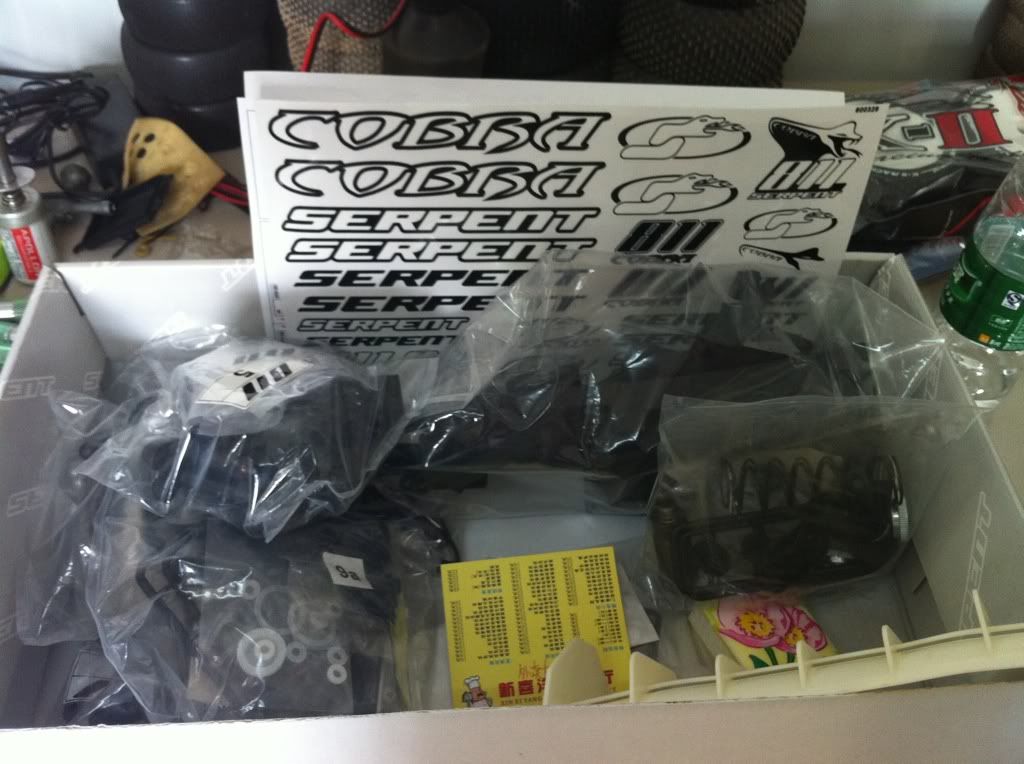

Today holiday start building new Serpent 811E

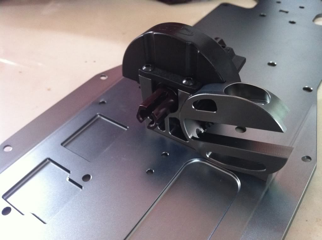

作者: smlming    時間: 2011-10-31 22:17

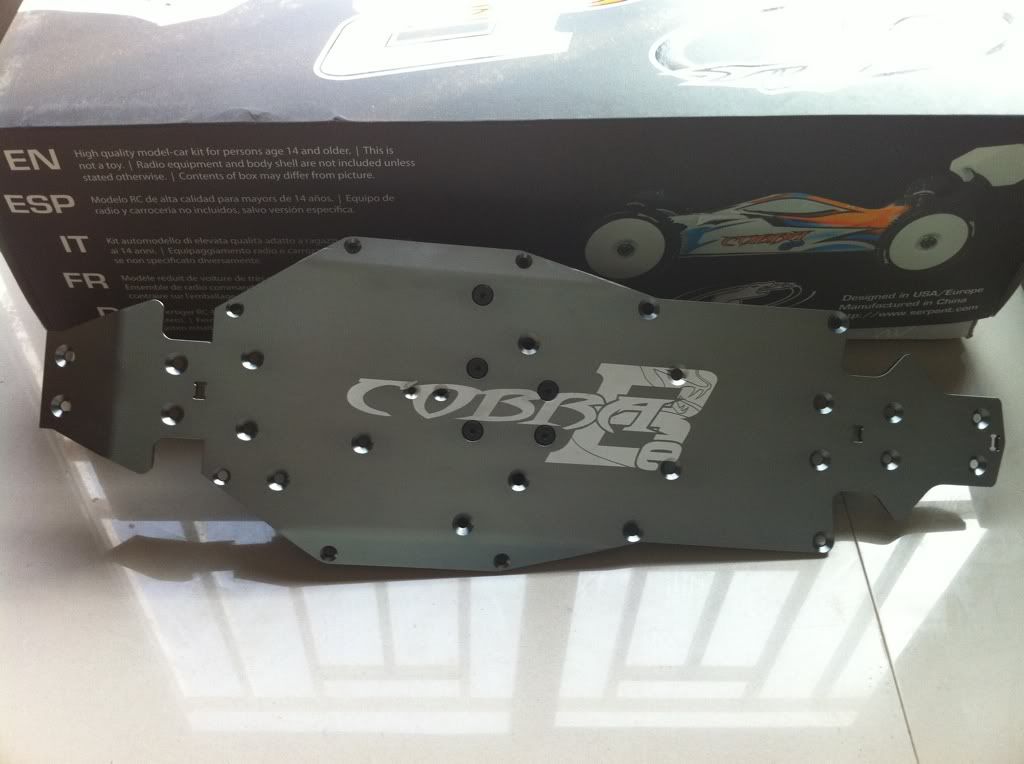

本帖最後由 smlming 於 2011-10-31 22:19 編輯
Hello
今晚已開工啦,30%complete
[attach]554073[/attach][attach]554072[/attach][attach]554071[/attach]

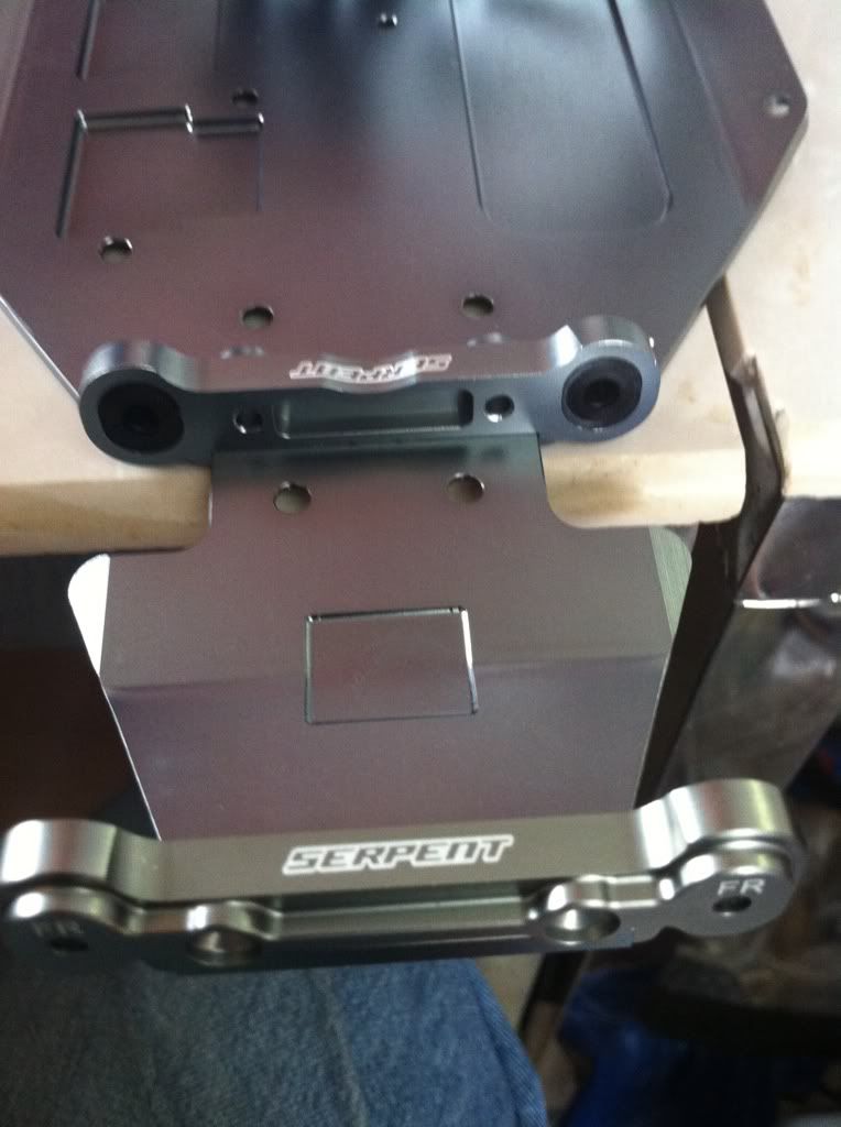

本帖最後由 smlming 於 2011-11-3 17:04 編輯
Hello 又砌多小小啦
[attach]554822[/attach][attach]554821[/attach][attach]554820[/attach]
[attach]554823[/attach]

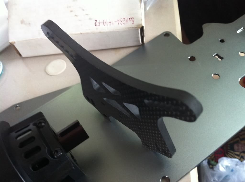

今晚希望可以裝套電子嘢
[attach]554906[/attach][attach]554907[/attach]

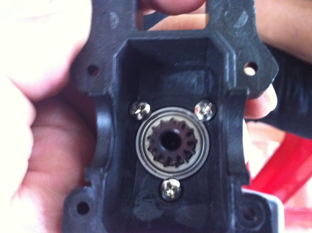

我頂,個HW XERUN-4274SD 74mm麼打又裝唔到上去啦,救命,星期日點試呀

作者: Marco明    時間: 2011-11-4 23:36
smlming 發表於 2011-11-4 23:23
前置摩打一直都有呢個問題.....要度清楚長度先好買摩打
作者: Lotus    時間: 2011-11-4 23:36
磨左佢
作者: smlming    時間: 2011-11-5 00:20
唔通要買隻802頂注先,又要玩無感

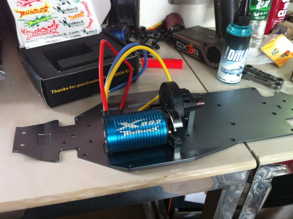

作者: smlming    時間: 2011-11-8 18:35
本帖最後由 smlming 於 2011-11-9 08:27 編輯
供大家參考Motor位置可有大約71mm長度可用
隻802motor長度=69mm
[attach]557470[/attach]
[attach]557477[/attach]
作者: smlming    時間: 2011-11-8 20:43
本帖最後由 smlming 於 2011-11-8 20:49 編輯
架車都係用tekinESC同Motor做版
71mm既tekinT8motor應該岩裝
如你有motor可以星期日來度位
[attach]557510[/attach][attach]557509[/attach]
作者: Marksman    時間: 2011-11-8 21:22
我唔見意用71mm, 撞擊時會完全無buffer, steering post 便撞 motor, motor 再推中差座 ....
作者: benlau    時間: 2011-11-8 23:22
回復 Marksman 的帖子
師兄咁我係咪應該去買HW ESC Combo MA5 4168SD呢?8仔用motor只得HW 4168SD是68mm。thx
作者: Marksman    時間: 2011-11-8 23:59
回復 benlau 的帖子
我好似搞錯左, T8摩打好似最短都要71mm, 咁就好似小明兄一樣剛剛好.
HW 有68mm 一定更好, 但計埋reliability同performance 我會比多d用翻 Tekin.
作者: Marksman    時間: 2011-11-9 00:30
睇小明張相我仲以為個 tenshock 糸71mm 呀, 咁 71mm 咪碰到個 steering post
68mm 真糸得HW? LRP, Orion 有無check 過?
