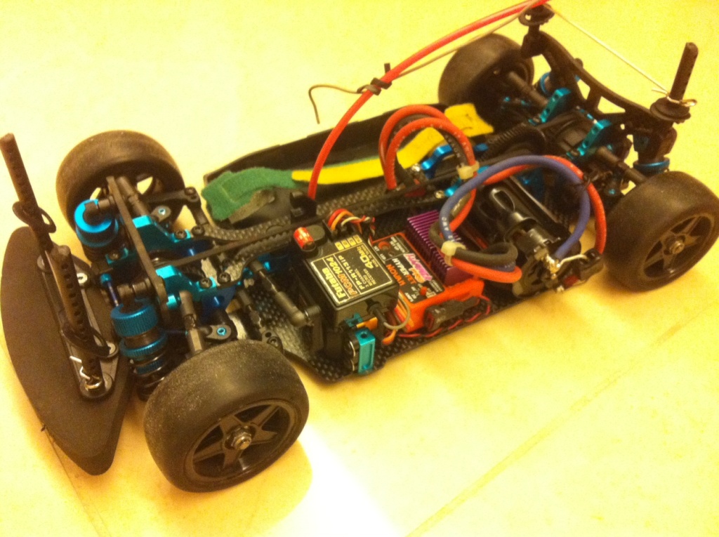

剛剛完成,小弟的風扇黑豬VM2

samsonl 發表於 2011-10-27 22:58
剛剛完成,小弟的風扇黑豬VM2
Ching可以介紹下用咩esc + servo ?
電5400 lipo放得落嗎
samsonl 發表於 2011-10-28 07:21:15 | 只看該作者
回復 tegretol 的帖子
Servo = savox 1251mg $328 食粥特價
ESC=Novak hammer pro ~$750 15years ago
Battery tray = atomic 出比T3 2010用,$60。要cut 少少前角位,先唔high頭輪,可放5400硬盒lipo電。
黑豬=$48
鈐+呔=teampowers 36r $140
