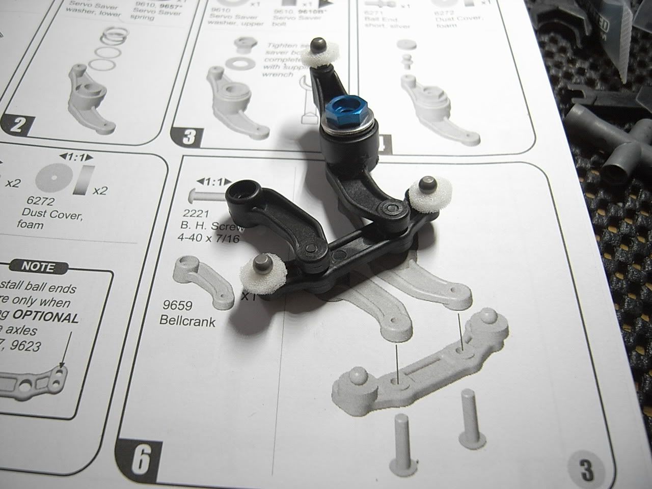

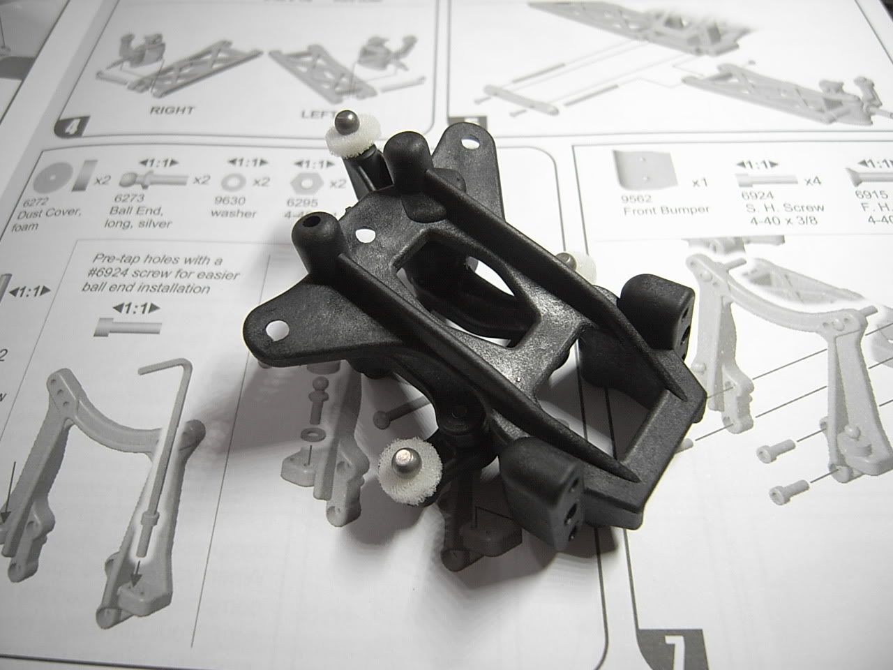

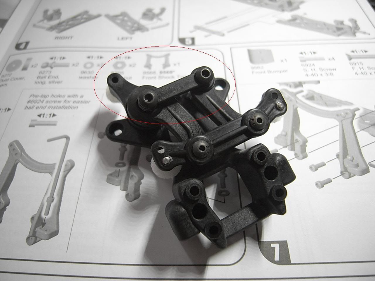

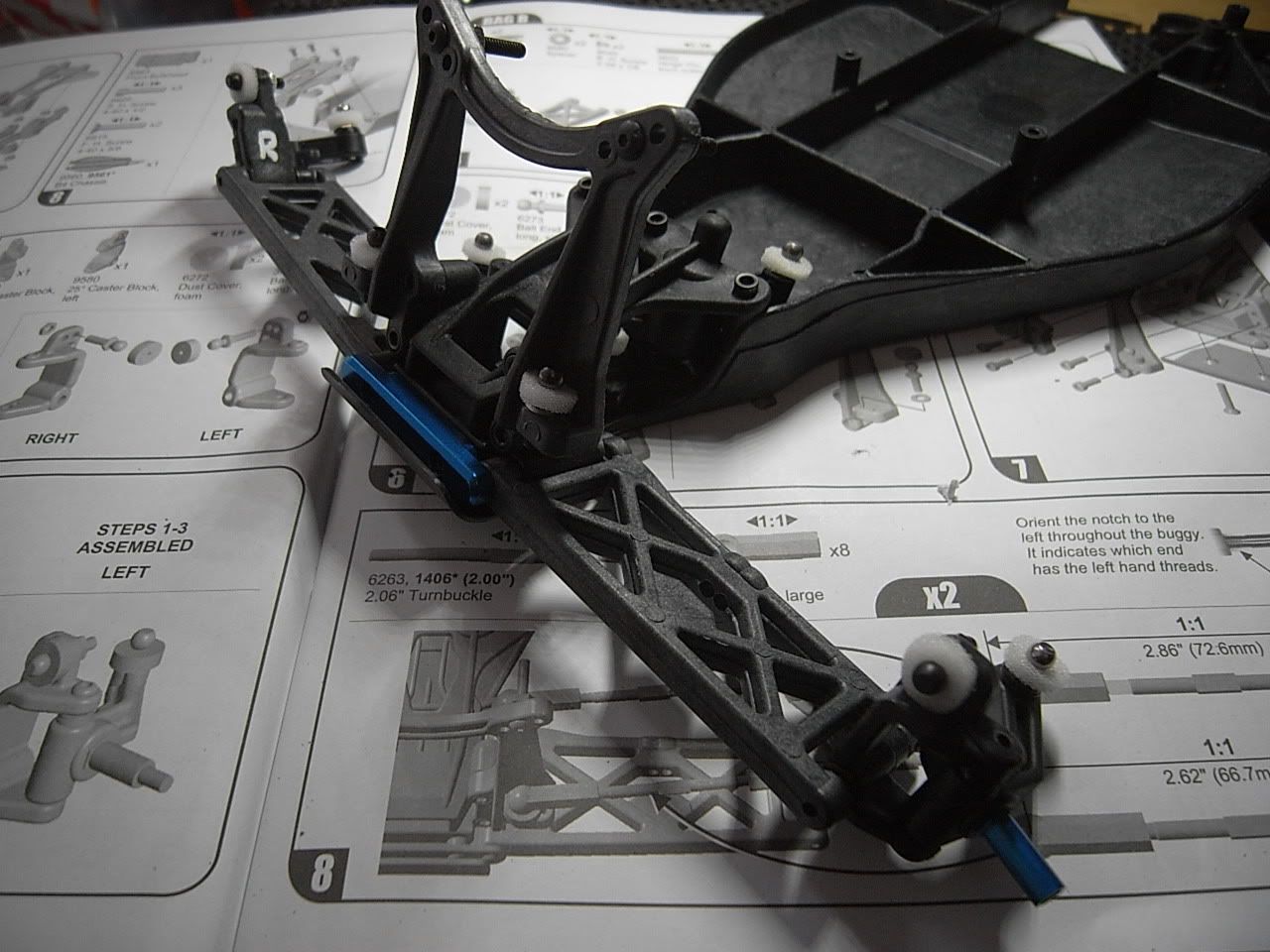

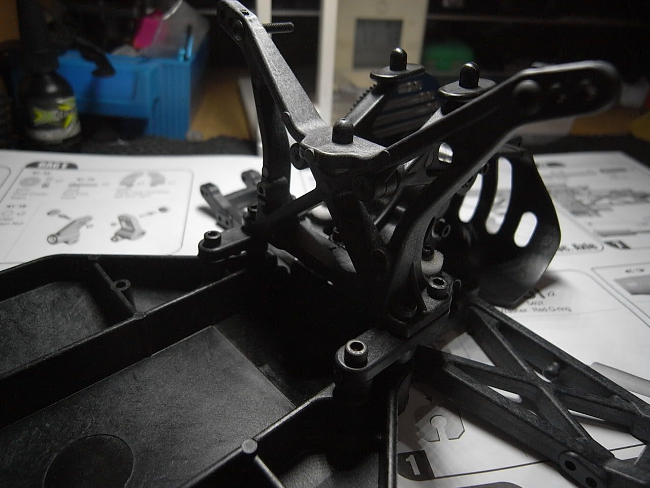

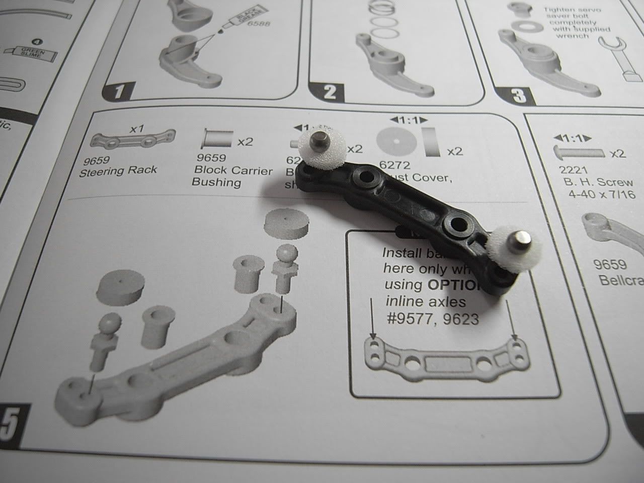

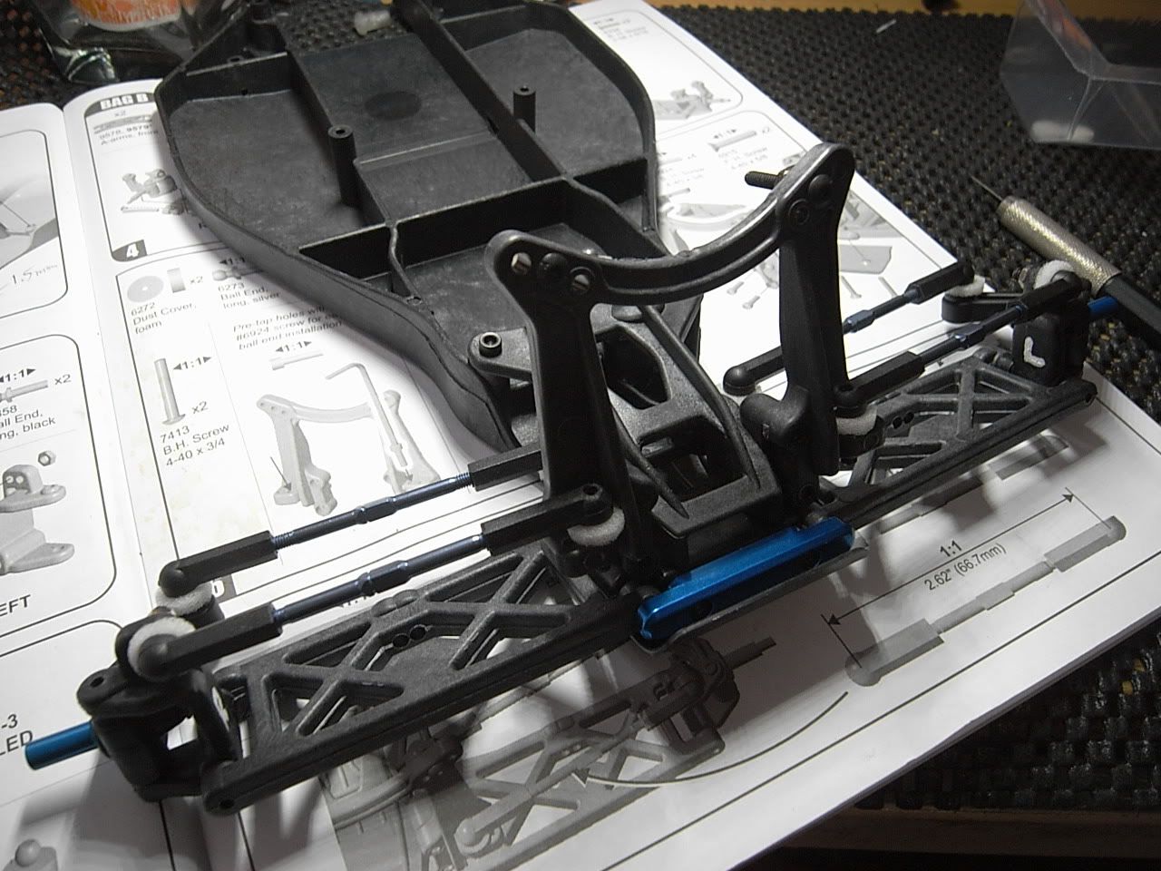

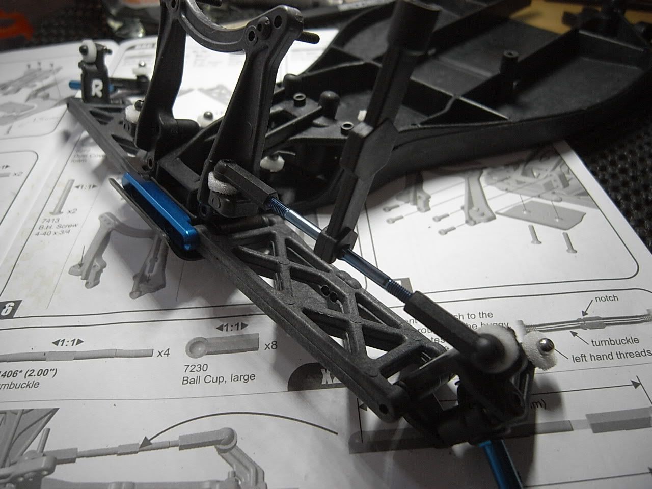

A. FRONT:
1. servo saver ( 藍色個舊野要扭入去dup 牙先, dup 完牙拆返出黎先落埋彈弓, 襟樣就會扭得緊啦)

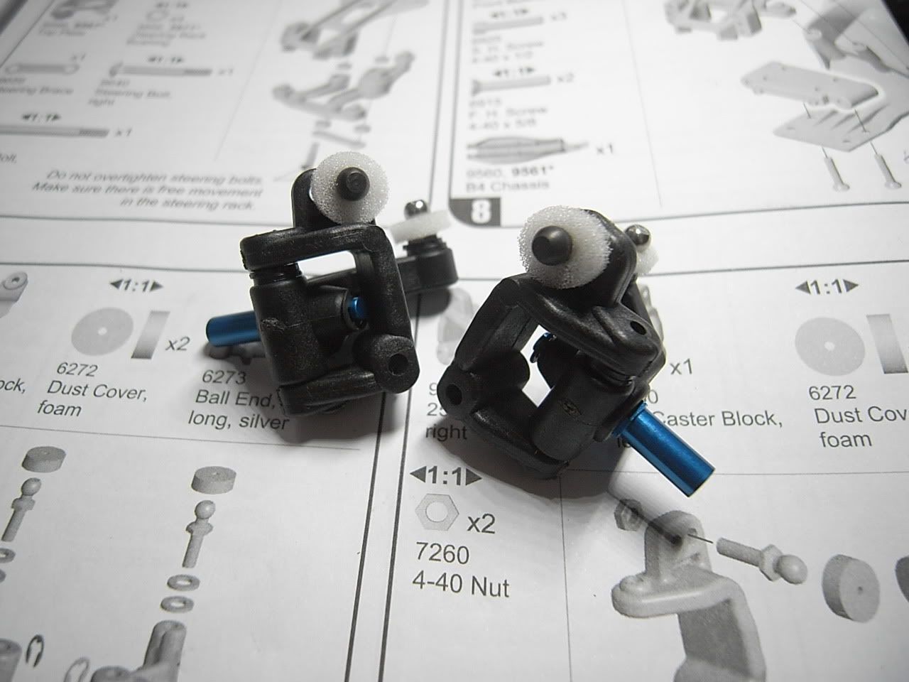

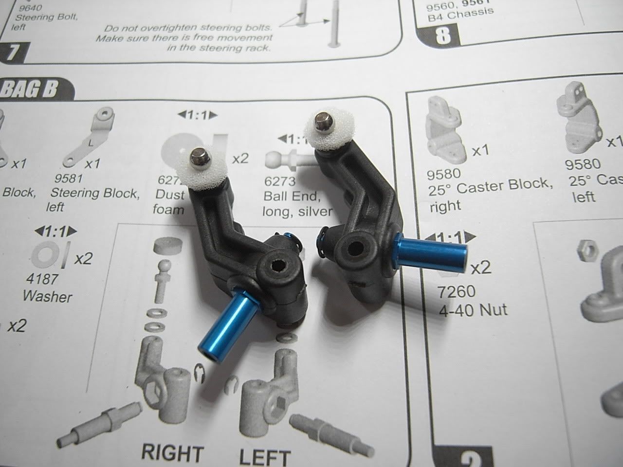

2. 轉向橋(注意有分底面及上下方向)
3. 組裝後...
4. 加上頂蓋後...
5. 紅圈個2粒螺絲可用2mm 批扭,
    同埋不要收到最緊, 收到份轉向順得黎少虛位就ok~
6. 可以裝上車架啦~
7. 到轉向杯, 好fit位~

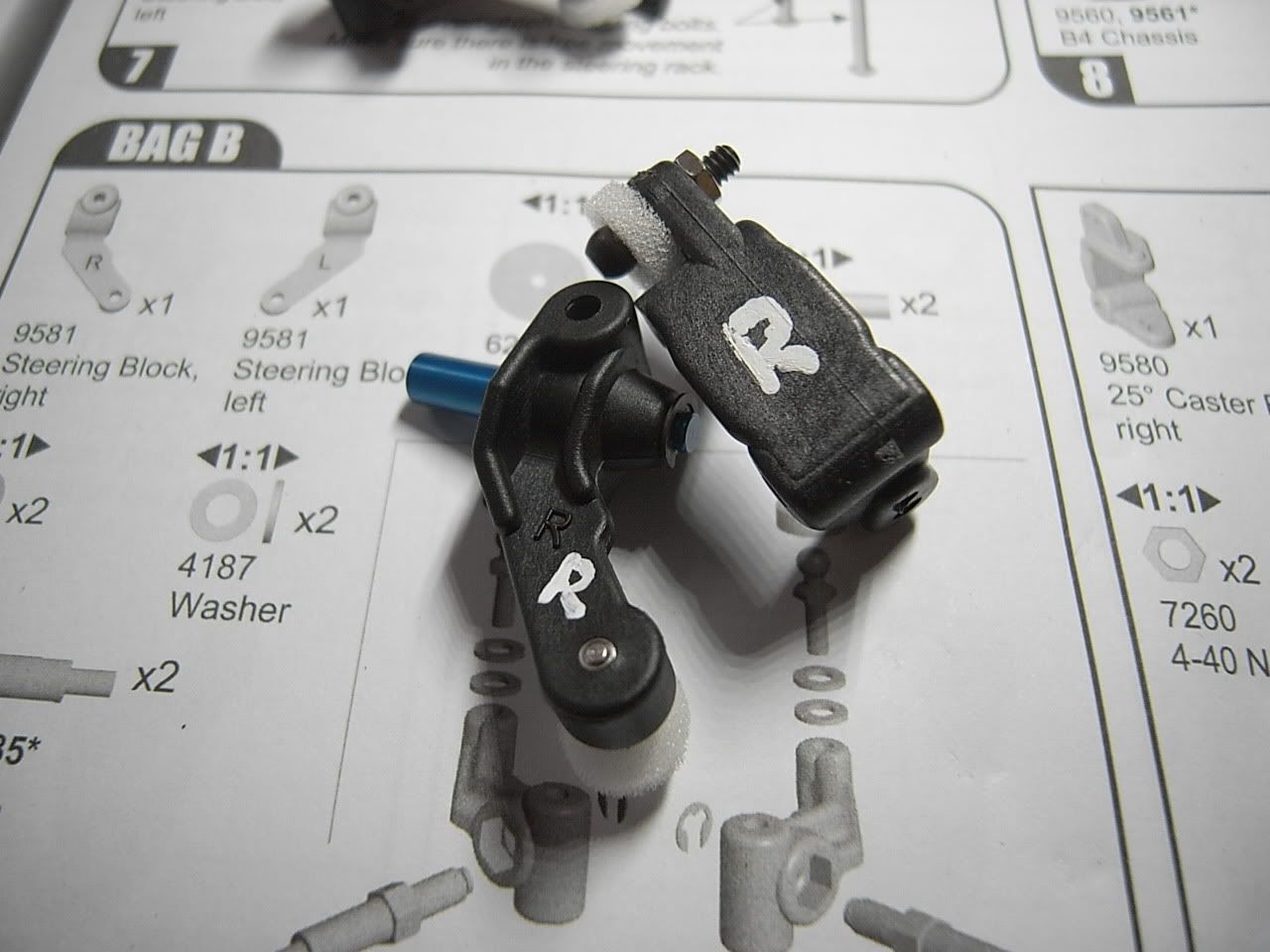

8. 由於C座本身無刻上L & R , 所以我用就用塗改液mark返以便識別~
9. 組裝後...

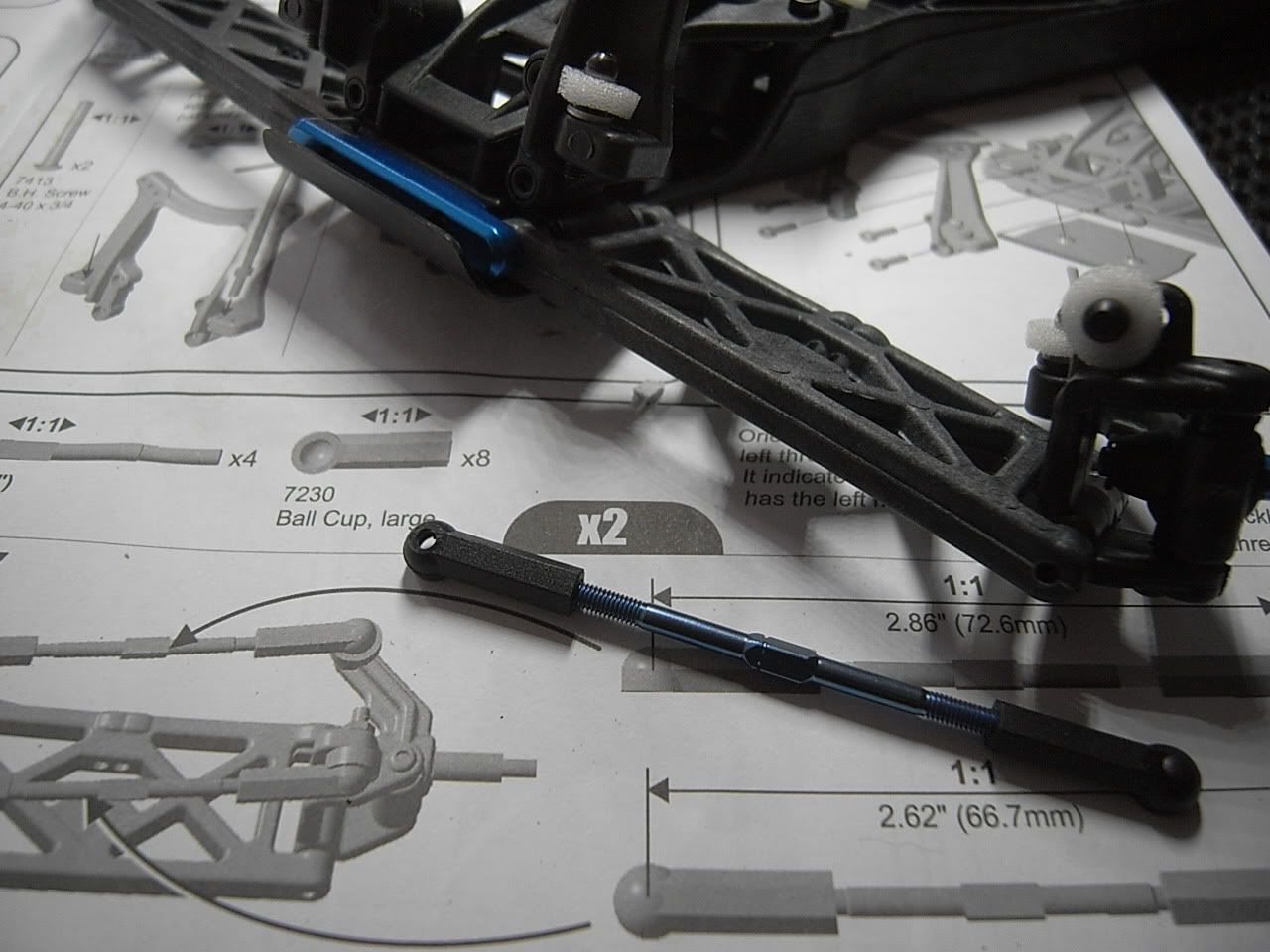

10. 油壓板上波頭我改用hpi 4.3mm, 有2mm內角頭, 方便安裝及調camber link 用~

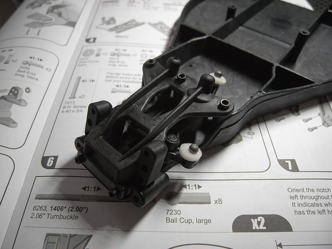

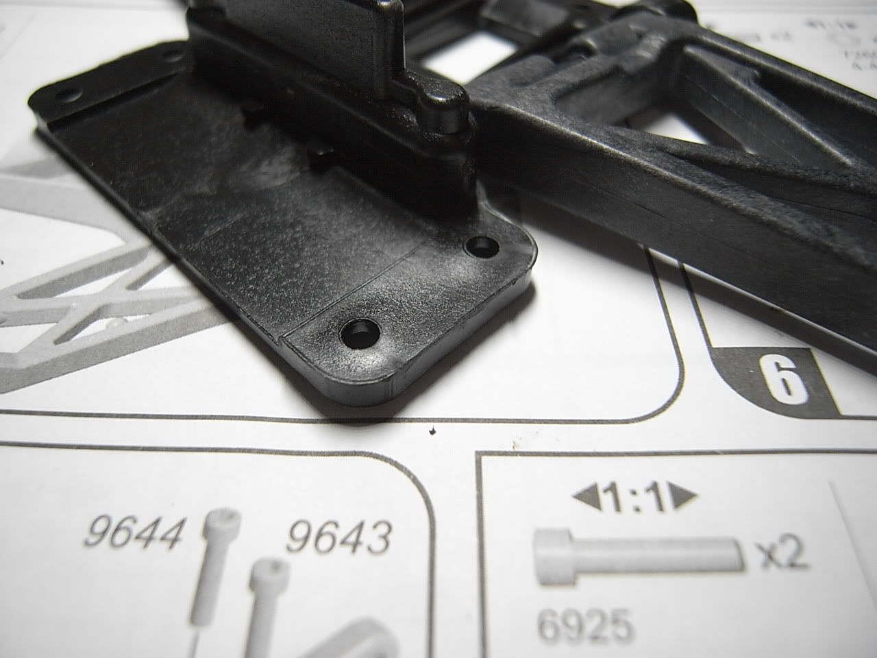

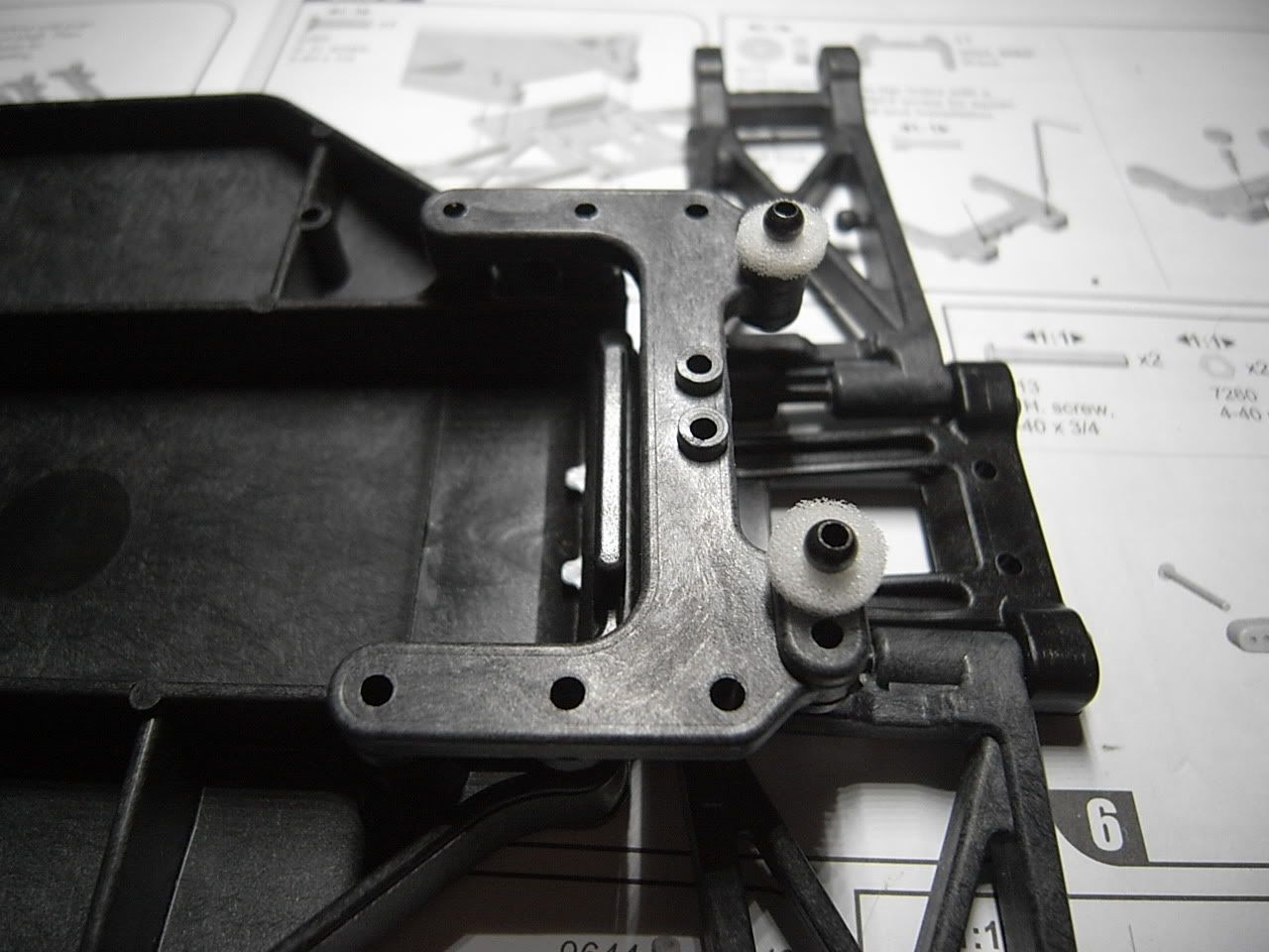

11. A臂及油壓板裝上車後 (A臂有好多水口位, 記得要用介刀&沙紙執一執, A臂及C座一次定要順及少虛位)~
12. 推銲頭用2mm 轉咀轉個窿仔, 方便調camber link 高底~
13. 裝上車後先扭會容易得多,這支工具建議買金屬~
14. 車頭大致上完成!

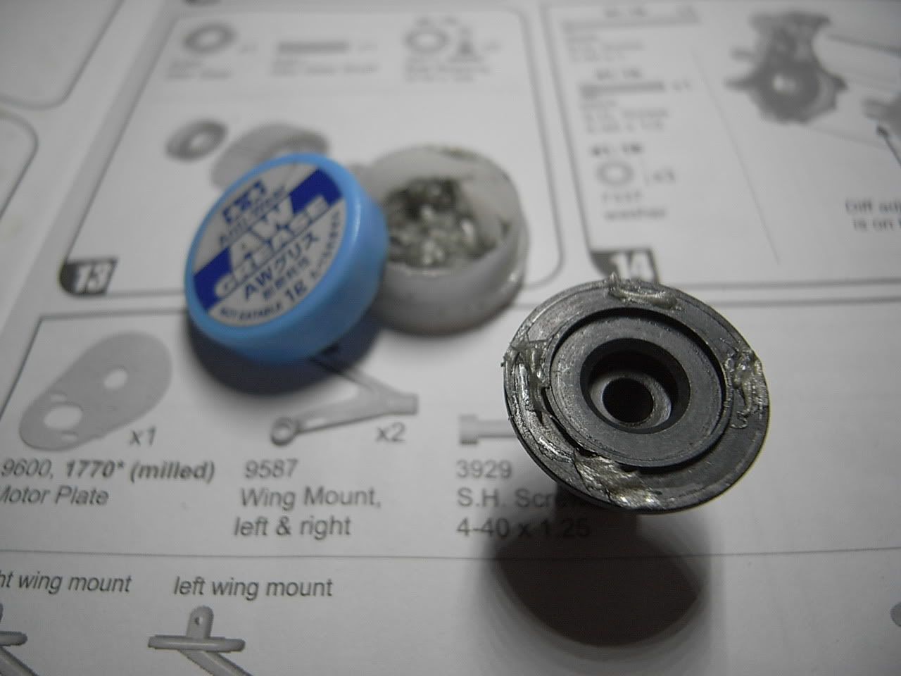

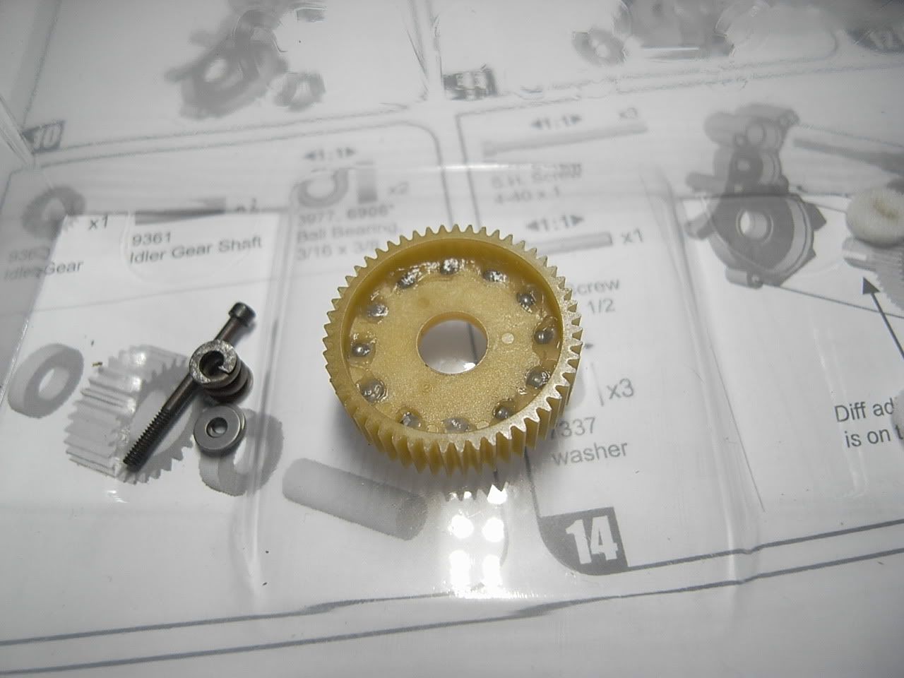

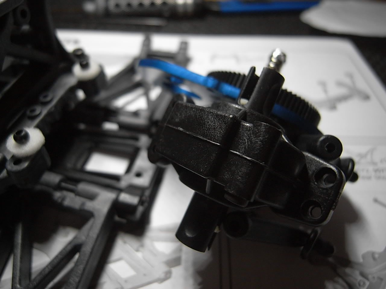

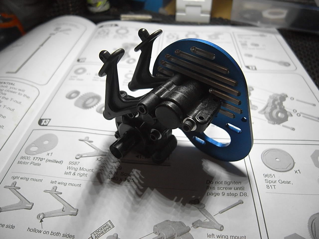

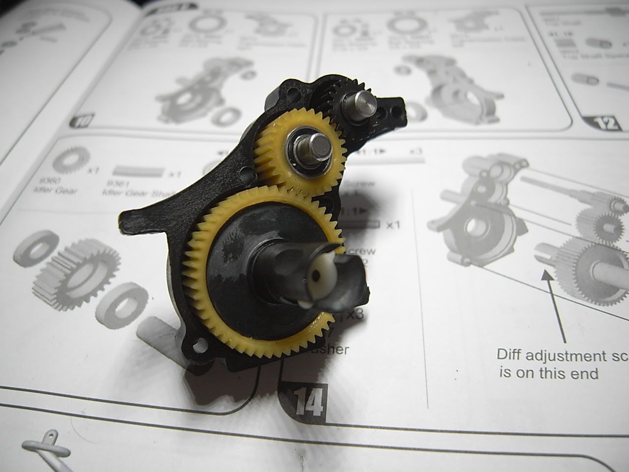

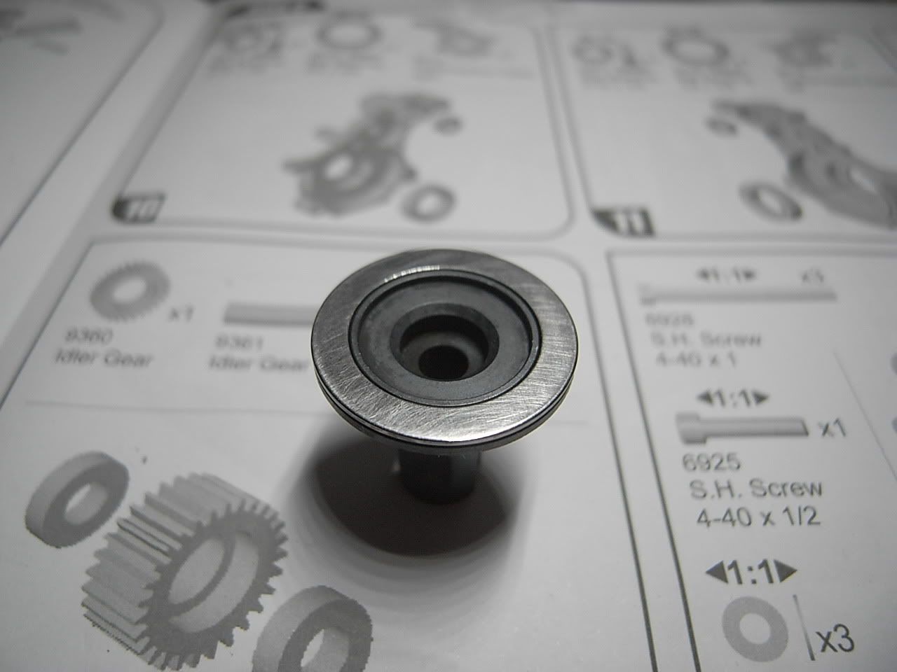

B. Transmission part:

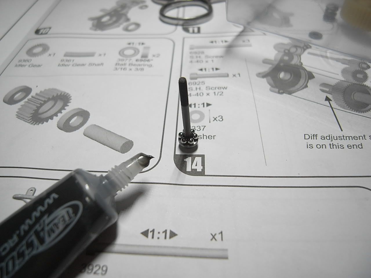

車尾砌左珠差先, 珠差杯好硬淨同重手, 質量唔錯~
1.先磨珠差片,
2.片底我落AW grease,
3. 珠差珠落associated白油, (想滑d & 襟d可買tamiya VG ball diff grease (42169) & 換陶瓷珠)
4. 壓力珠就用黑油,
5. 記住珠差杯有分左右, 唔好調轉~
6. 造得好fit 位既波箱, 落bearing 要逼落去, 讚!
7. 放埋令外幾隻gear 落去~
8. 合蓋後可收screw, 圖中個5口screws 要收得平均, 收得唔好會夾唔順。

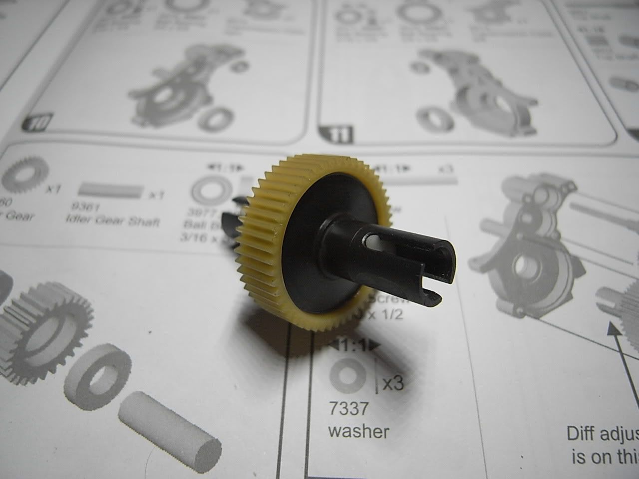

9. 裝埋大減牙& 限滑就完成啦 (MANUAL 教限滑個粒locknut 收到同條軸一樣平(end of shaft), 之後收多4個圈。)

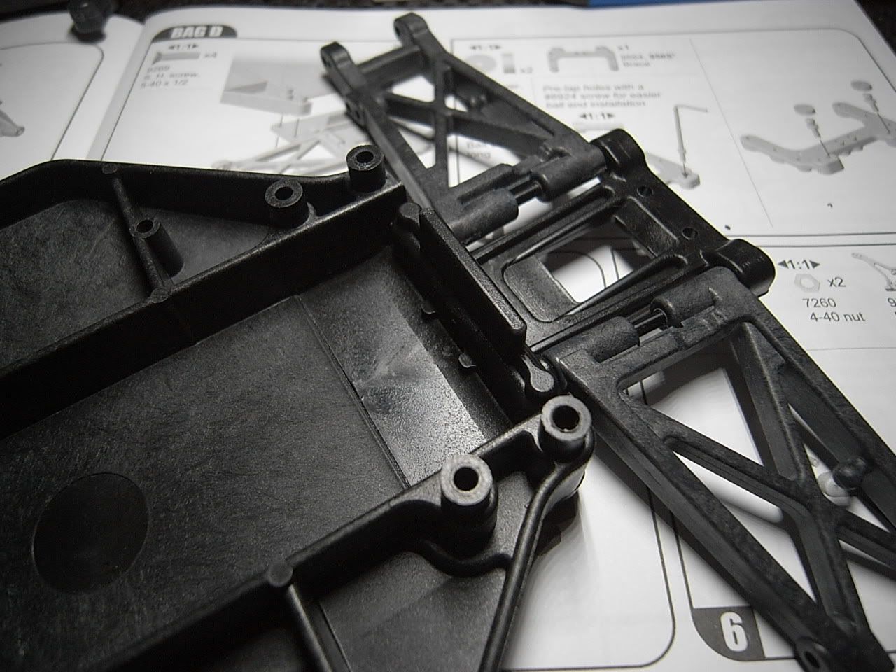

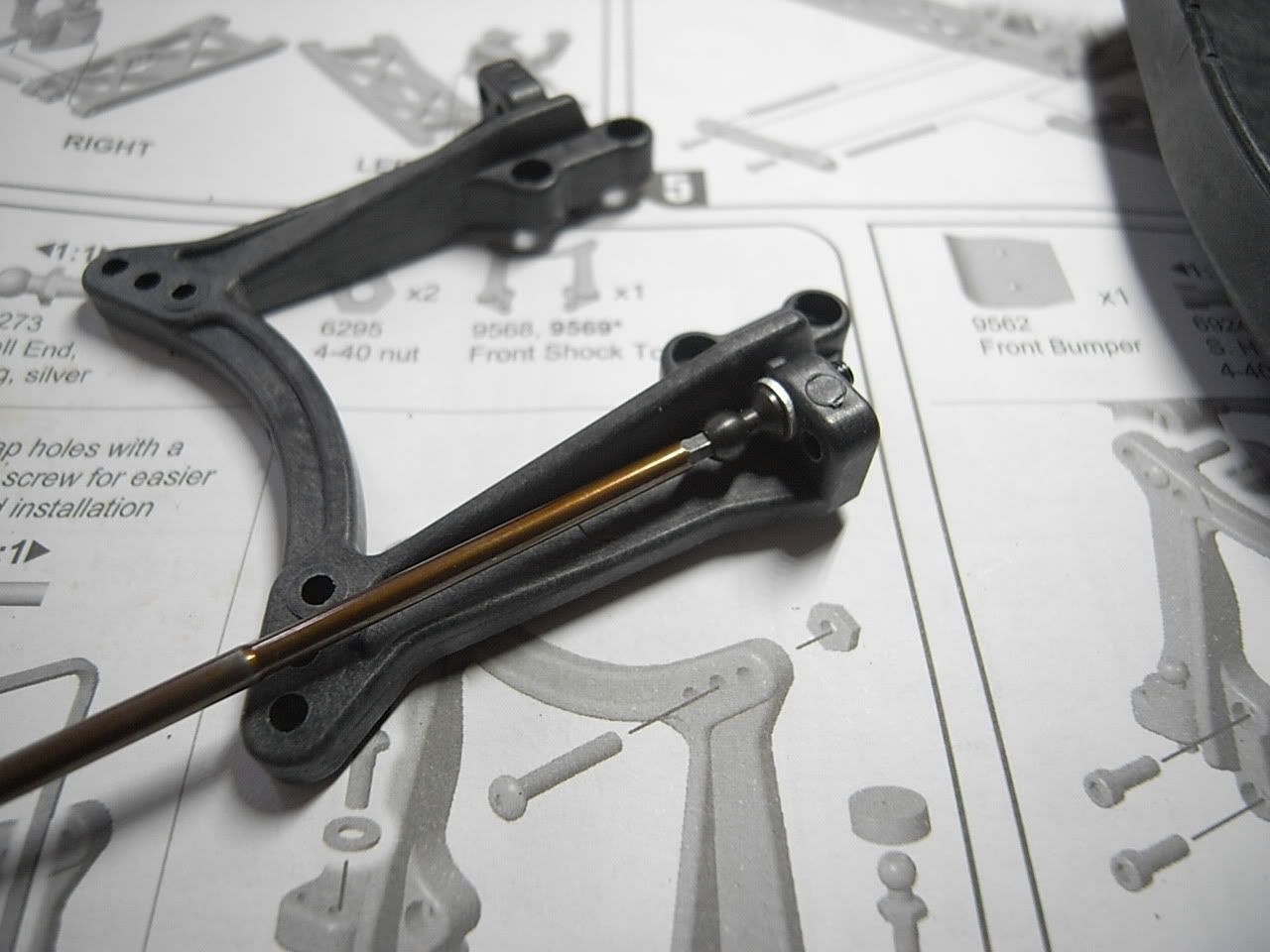

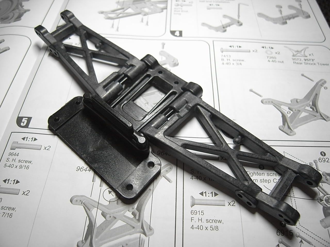

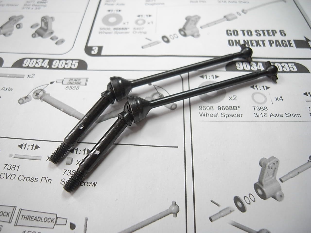

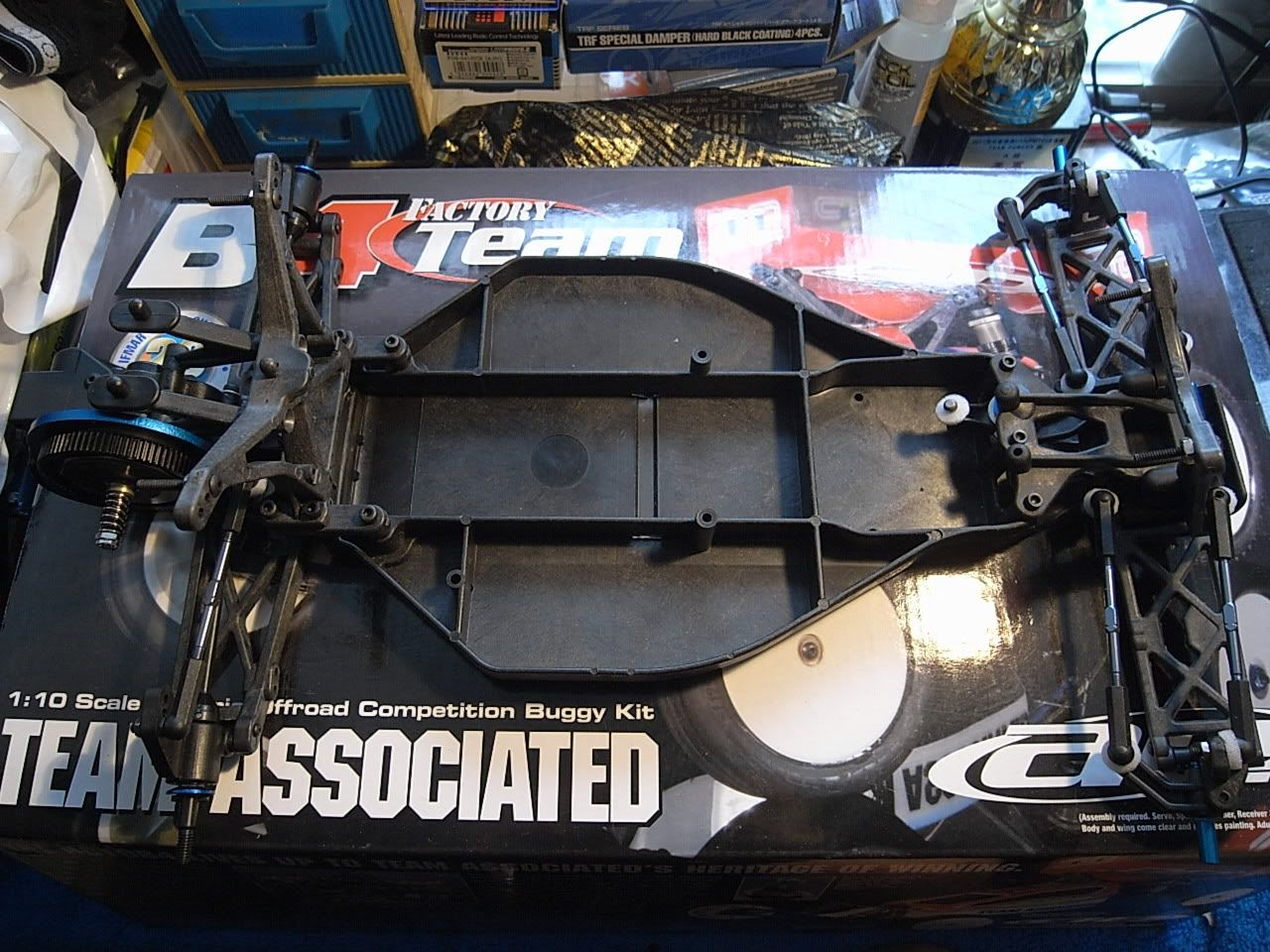

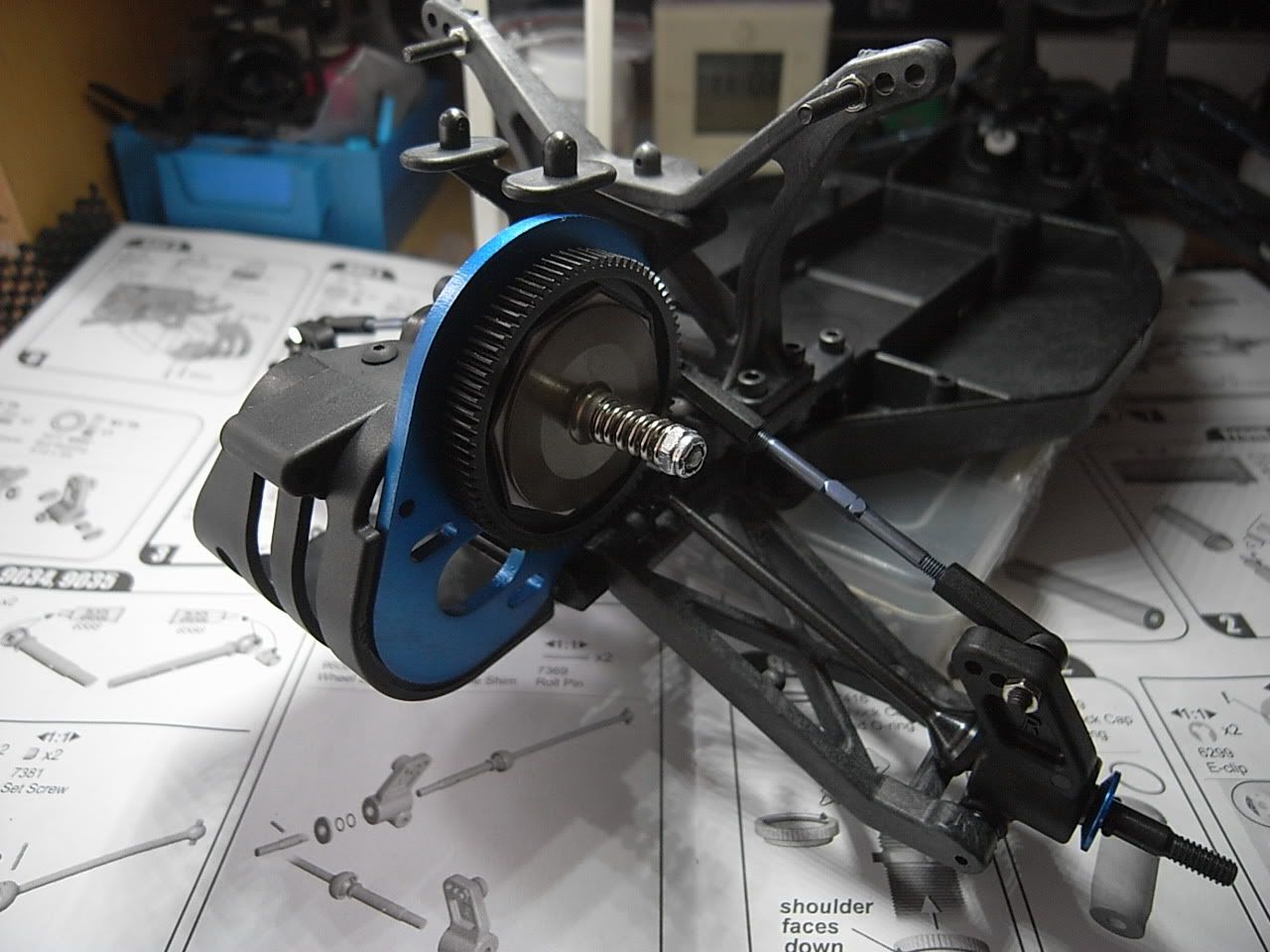

C. Rear part:
1. 車尾a臂要ream 先順, 我試過應該用2.85 - 2.90mm 鑽咀黎ream 比較好~
    令外尾a臂及尾hub都有分左右, 唔好調亂啊~

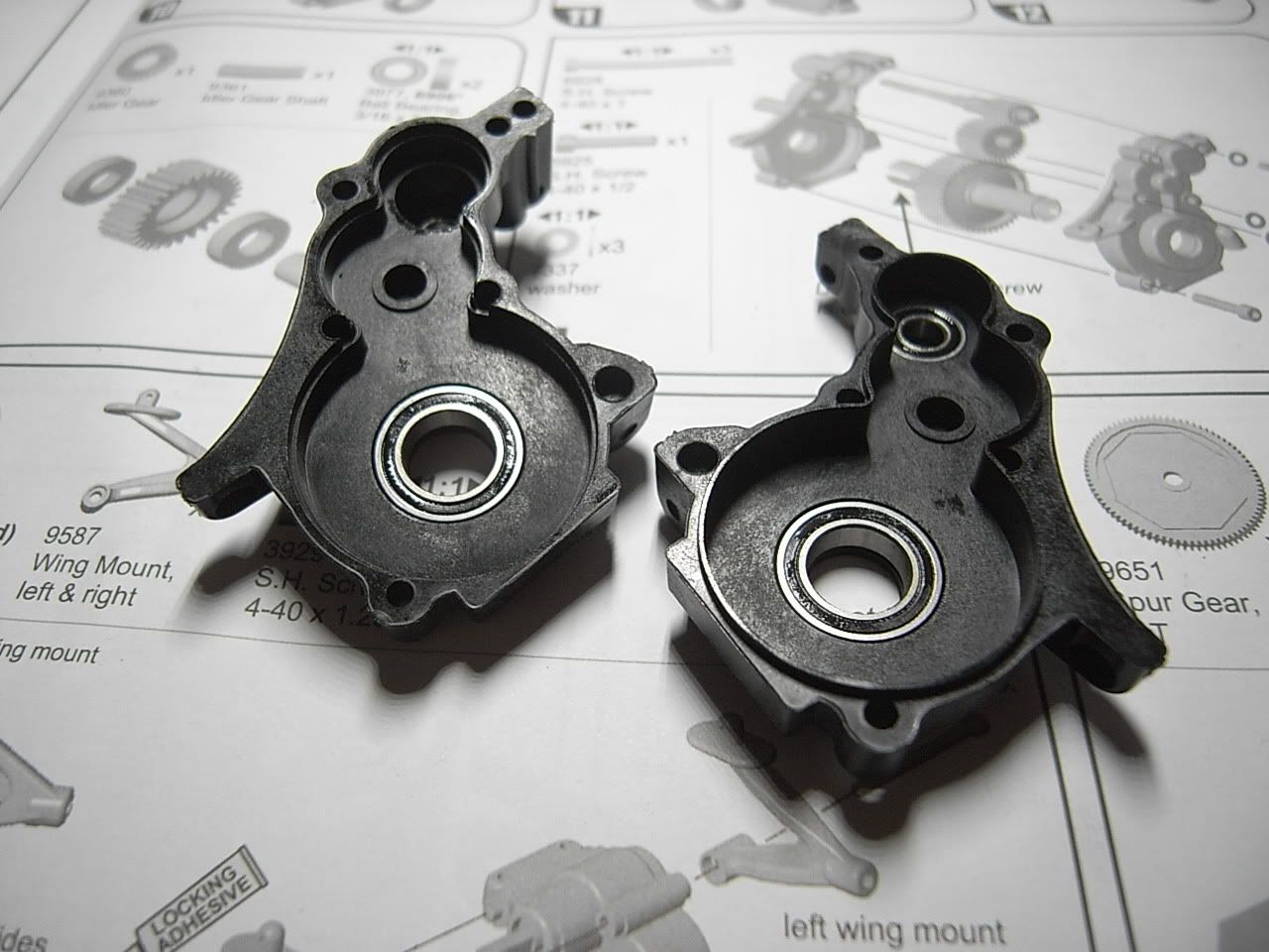

2. 毛邊要用沙紙磨..
3. 波箱亦有毛邊要磨..
4. 安裝後...
5. 波箱上蓋波頭和車頭一樣換上hpi 4.3mm 波頭..
6. 裝埋個波箱&油壓架上架..
7. 再砌埋對萬向 (buggy 應落咩油好?? kyosho HG ?)
8. 裝埋尾hub, 推銲& motor guard, 車尾已完成啦~
9. 車架大致上完成~
