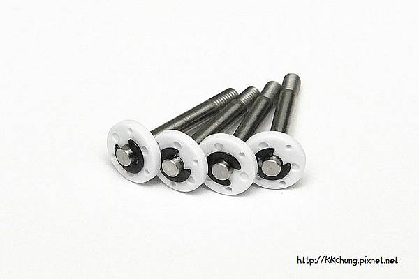

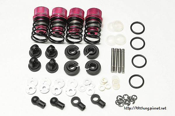

    好了來到最後安裝啦!說一說油壓芯回彈情況會影響車子反應,按廣板教學書及Hara所說。平坦路面及找箸力高,會調整至快速回彈多。不平及找箸力低,會調整至慢速回彈小。而有數項安裝也會影響到回彈情況,分別是如下面所寫:
(01) 在安裝時把油壓芯推回去多少深度後才擰緊油壓蓋。
(02) 油壓帽的大細材料。<--現在油壓大多可互用,所以能選擇許多。
(03) 油壓帽內加上不同大細軟硬的海綿圈等。
安裝時這油介子要小心分底面,平面那邊是用來接觸 O-Ring 。如倒轉了便有機會漏油
油壓先用較太流量的 3 孔,油一般看場地用 40-55WT 便可以了。

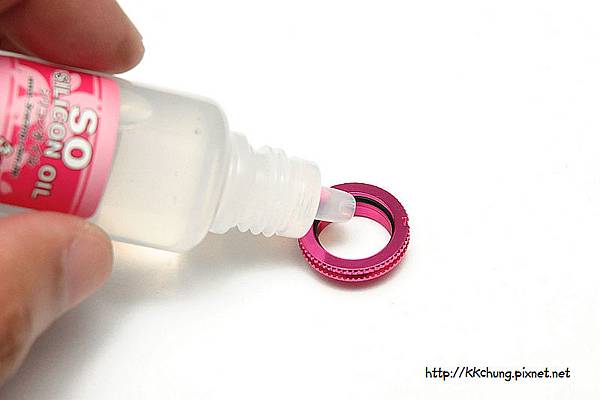

油壓 O-Ring 也塗一層 ASSO 綠油才放進油壓筒內。而放進油芯前也先加點兒油在牙紋位,可減低穿過 O-Ring 時弄壞 O-Ring 而漏油出來。
調整圈內的 O-Ring 也先給點兒油才弄進筒身O-Ring 便沒那裡容易壞掉。

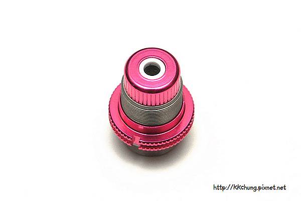

收底殼時要留意內裡的凸油壓介子是否完全結合一起,否則有機會漏油出來。
油壓油先加四份三容量油進油壓筒裡,再用氣壓泵泵完等氣升完上來後。在回彈控制方面,我會先推回油壓芯三份一左右。
然後再加油至油壓油邊位剛到筒邊。

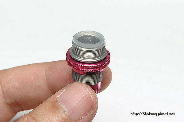

慢慢從一邊放進油壓帽,慢慢從邊位漏走多餘的油壓油出來。
然後慢慢平衡收緊油壓蓋便完成。

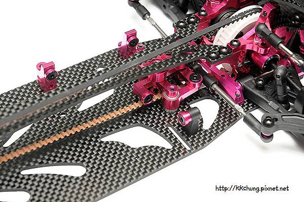

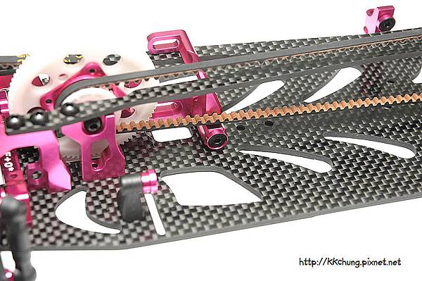

到了這步車架便初步完成!等裝回其他器材後,便可上 Set 車架作初步調整。
