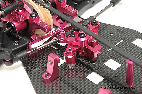

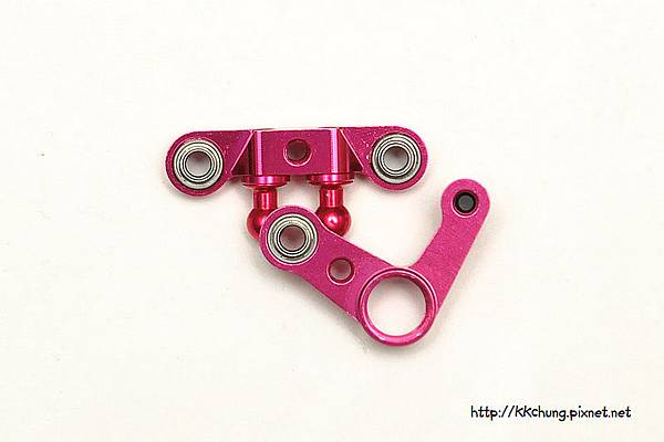

    先說說 SAKURA XI 轉向系統其實可以有兩種裝法。一種是如田官 TRF 417,令一種是本身 XI 三桿式轉向。今次把會把這兩種方法也裝上 SAKURA ZERO 車架上面。工具只雖要六角批及細平銼便可,當然也要一份SAKURA XI 轉向系統。
一開始我們先用極微量 Yokomo 膠水把轉向上的三敉 3x7mm 啤呤固定好在轉向臂上 ( 記得要小心、小心、小心 膠水不要流進啤呤裡!!!)。其他按膠袋說明書安裝便可。

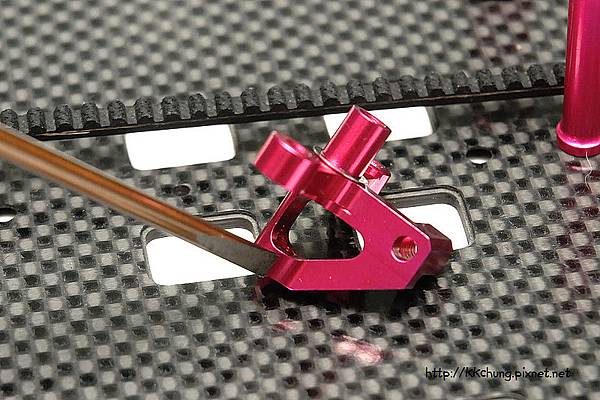

然後十字主體下方 (圖片指著的位置) 因會有機會剛好磨著皮帶。所以我們先用手工銼去掉一些。
組裝好後留心還有沒有磨著皮帶,如有工具也可加回底板裡十字座的孔位。

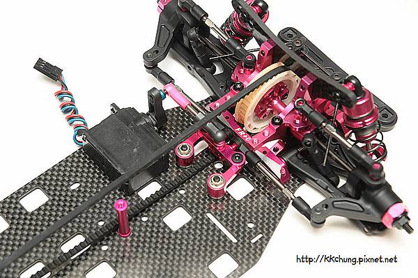

令外伺服器出來的推桿膠頭雖要先切了頂部,因為一些情況下可能剛頂二樓板。這麼便完成了。

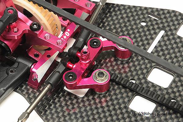

--->然後到田官 TRF 417 裝法:<---

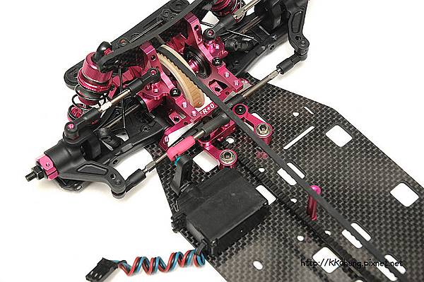

先同樣用極微量 Yokomo 膠水把轉向上的二敉 3x7mm 啤呤固定好在轉向片上。然後直接用 M3 保險絲母代替十字座,把轉向鎖在底板上。之後用 3x8mm 機米加之許螺絲膠後收在轉向板中央螺絲位,上面再收上 4.8mm Ball Stud 便完成。
伺服器先切掉右邊耳仔。
在裝伺服碟時
選擇安推捍珠仔孔位的高度,要留心不要頂箸二樓板。
因轉向時轉向板珠仔位置會按圓周活動而走向車架後方。所以固定伺服時主推捍角度不要成平行,而要有小許向後或轉總呔角時才差不多平行便可。這樣便全部完成了。

作者: gtimax    時間: 2011-7-14 20:16
請問417裝法如何將servo固定? (因一邊耳已cut去)
thanks
作者: kkchung    時間: 2011-7-14 20:23
gtimax 發表於 2011-7-14 20:16
thanks
用雙面膠紙便可。用 TOP Racing 雙面膠紙效果不錯,之前用在 PHOTON 時也完全用他固定伺服器。
作者: kkchung    時間: 2011-7-14 20:28
剪 servo 耳仔其實是想 servo 近中央多些,減低 servo 本身重量的影響。不過拍這相片時為好看些,這三和 servo 沒有真的貼近皮帶
