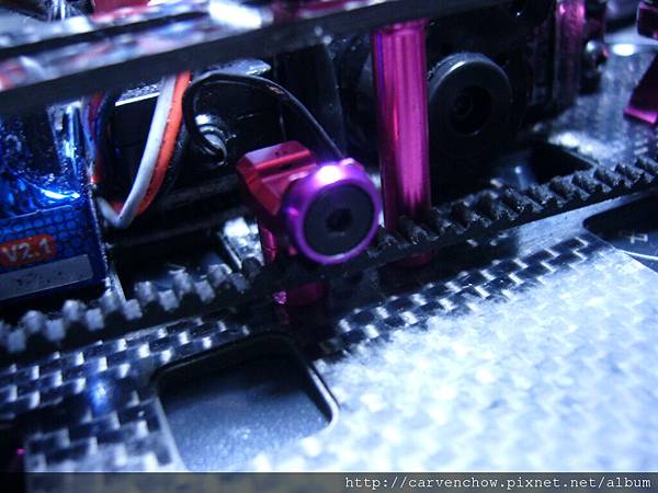

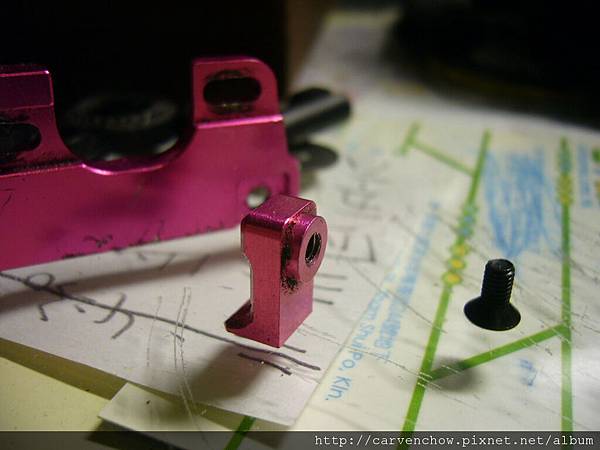

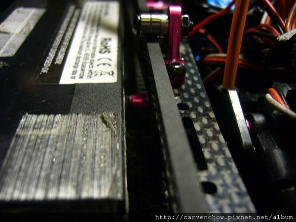

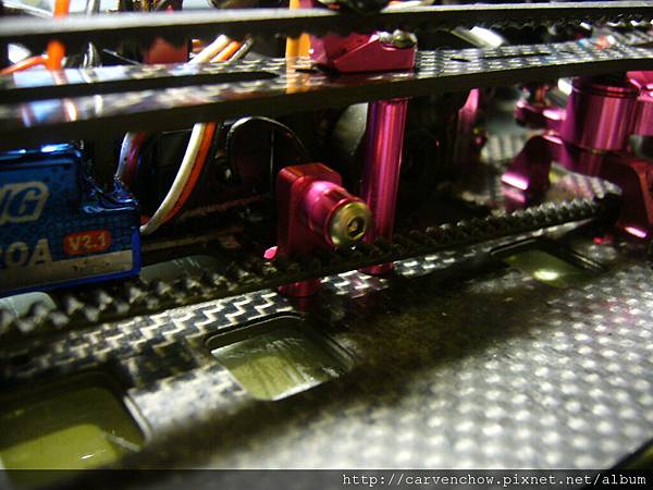

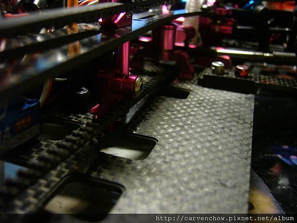

首先你要有以下零件+M3*6+3MM介子*2+2MM介子*1
你可以從攝多少出來調校到自己最喜歡(本人設定為3MM+2MM介子)
可以設定到與電池最貼的距離!
多謝觀看!

作者: carvenchow    時間: 2011-6-8 00:56
hinwong 發表於 2011-6-8 00:52
有咩好處?
放電個位固定好D...同埋有陣時玩車個陣電池接觸到皮帶而整反了...

作者: smallwhite1234    時間: 2011-6-8 01:19
呢個好似伸出好多~~~
作者: carvenchow    時間: 2011-6-8 01:19
smallwhite1234 發表於 2011-6-8 01:19
呢個好似伸出好多~~~
一樣咁長...拍攝ANGLE問題@@

作者: kelvin2626    時間: 2011-7-10 11:12
carvenchow 發表於 2011-6-8 01:01
我發現用這件....點放+攝都得...
我整左另一個...一陣上傳
係冰件黎?
作者: hinwong    時間: 2011-7-11 10:00
kelvin2626 發表於 2011-7-10 11:12
係冰件黎?
我估係摩打座,果隻腳
