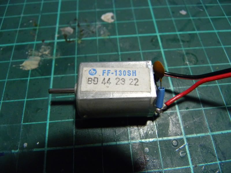

仲有,見好多師兄既摩打上都焊粒電容上去?有咩用架?

呢隻喎:
我年二九去仲有成兜嫁喎...  再去搵下啦,佢係一個小膠袋包住,冇電線架。

摩打上的104電容是用來消除電擦上的火花,以免影響接收訊號.

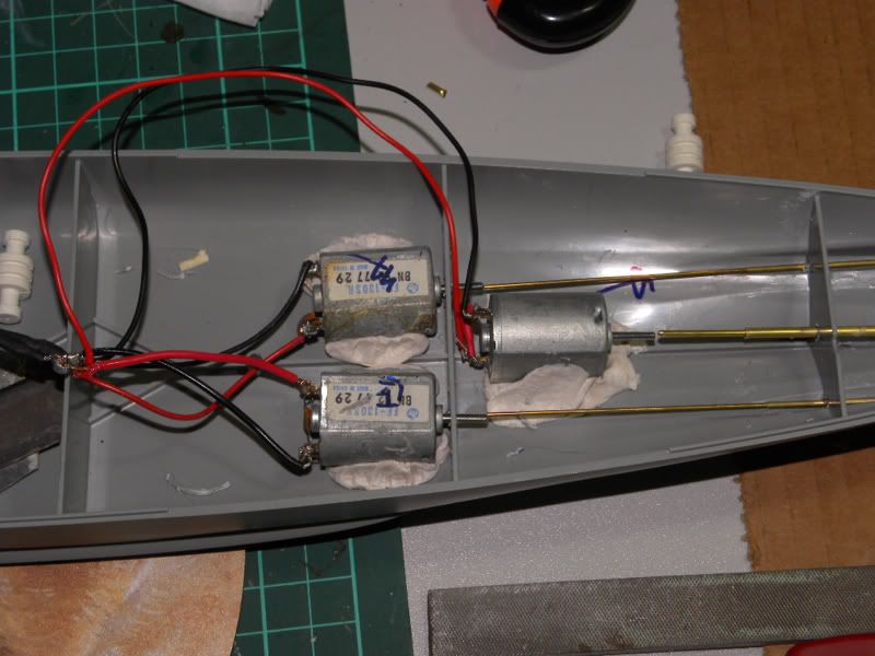

多謝LOWTECH 大大的幫忙,摩打到手了,而家開始裝,
但由於船身窄,在擺位上有少少問題︰
摩打有磁性,我一字排開咁擺得唔得架?
定係要分開少少擺會好D??
作者: andygoody    時間: 2011-2-26 18:29
分開少少擺會好D

不用客氣!物理上並排摩打磁性互相吸引會加強磁場,互相排斥的位置會減弱磁場。視乎你放的位置是摩打相斥定相吸。不過可以的話都不要放得太近,因為固定會有困難。
如果位置太少可以把摩打垂直放,好像工作樂的坦克車波箱一般,就沒有相吸或相斥的問題,又省位置。
