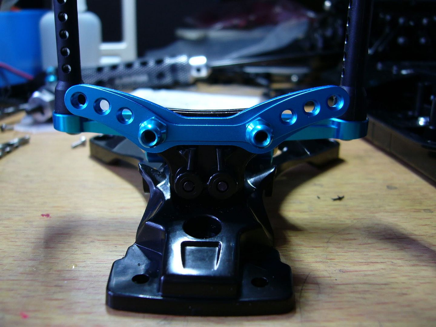

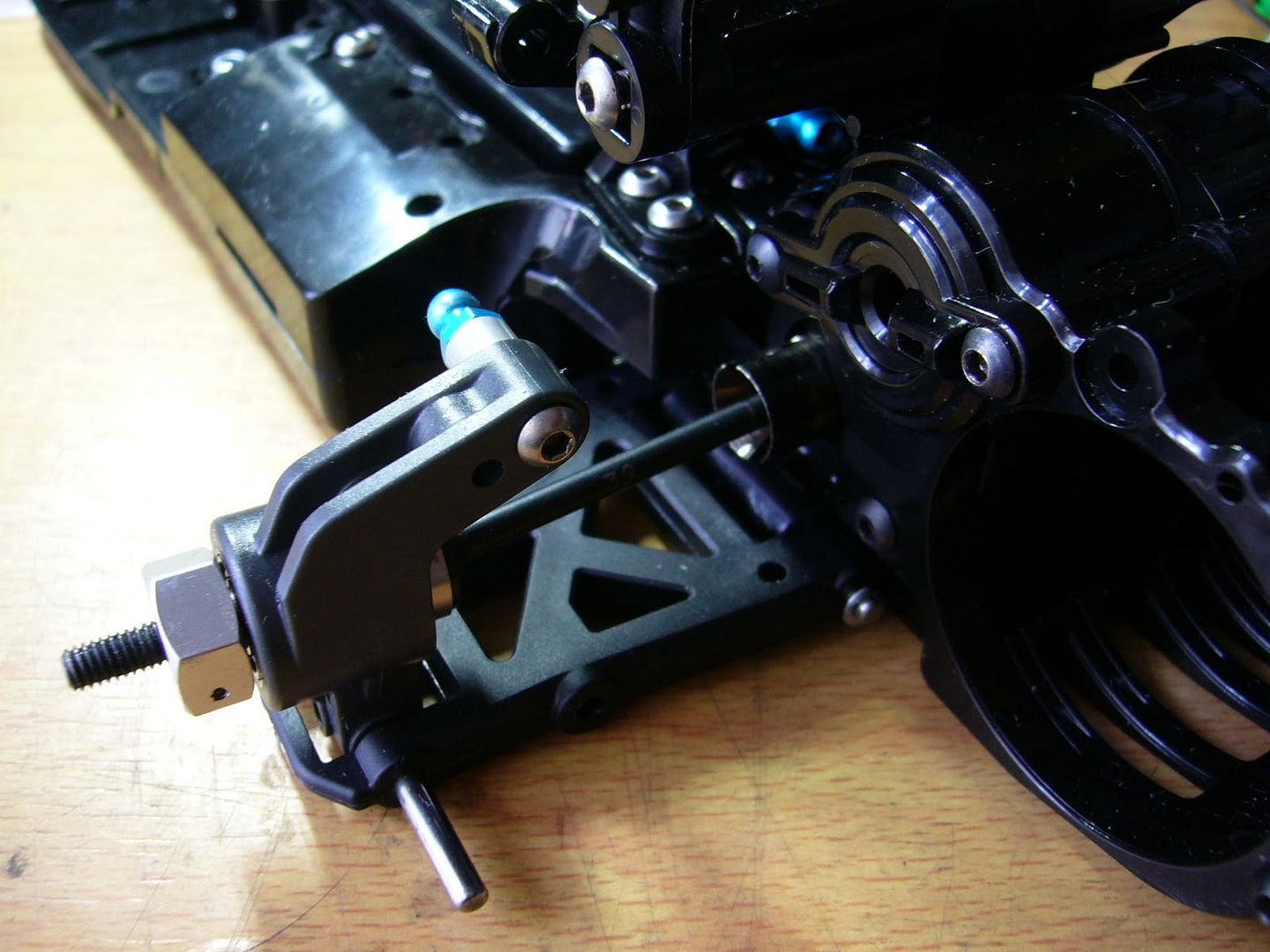

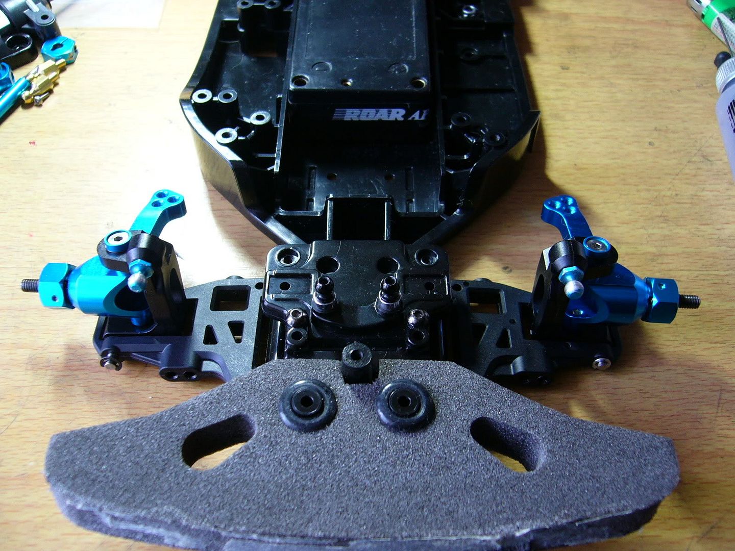

Front:
C座&A臂用TL-01LA,
轉向杯用返M05(金屬轉向杯有更大轉向角度@@),
Wheel hub 就用7mm 先夠闊, 而家輪距大概183mm~
而頭bumper 用TT-01 改~
而頭油壓板可用返M05, 不過就要cut 走d骨位~
Rear:
車尾A臂同尾hub 都係用TL-01LA, 而萬向可用TT01/TA04 39mm dogbone~

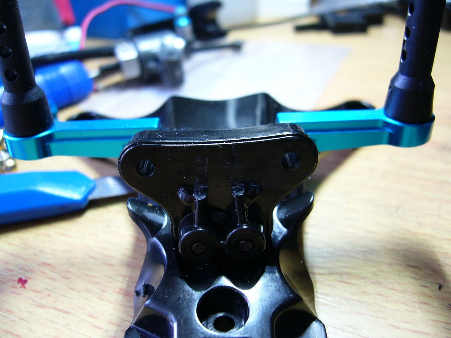

作者: lung1    時間: 2011-1-19 14:14
本帖最後由 lung1 於 2011-1-23 20:57 編輯
轉向改做直出~
岩岩好夠位放~

作者: lung1    時間: 2011-1-23 21:01
車架大至完成~
