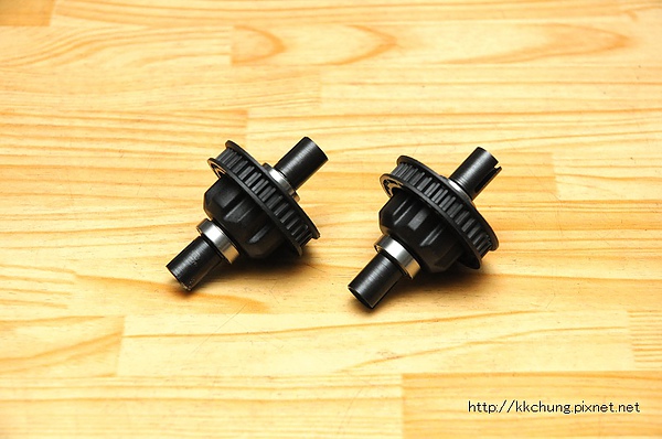

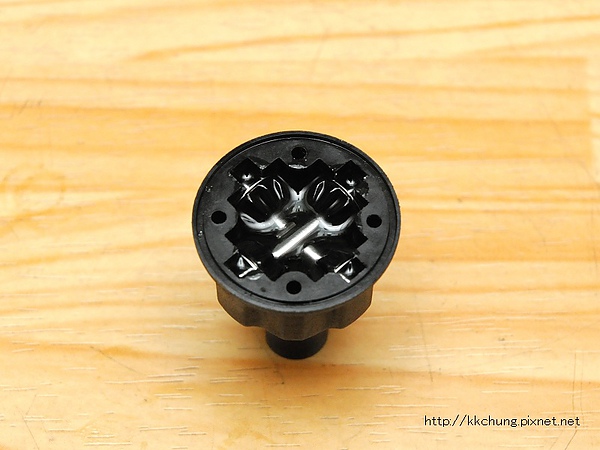

作者: kkchung    時間: 2010-11-20 01:19
回復  kkchung
c兄呢個叫咩?
我整好左之後好硬  好難轉咁應該點整???吾該>_
occkh 發表於 2010-11-20 00:06
組裝差速器前,先用美工刀修整膠料多出的毛邊和洗掉鐵差速柸的防銹油。然後加一些田官 AW Anti-Wear Grease 在差速柸芯後才放進兩邊差速殼。
這兒只要按說明書次序組裝。而橡膠 O-ing 要先加點油才放進去差速柸芯裡。然後放進大傘齒時也先加一些差速油及轉動差速柸等差速油可走進傘齒後方及介子底部。再之後放上細傘齒組件;同時要加上差速油及轉動差速柸等油可走進傘齒內部。但不要一次加太多,然後一路加至如下圖份量便可停止。
令一邊橡膠 O-ing 和介子同樣先加點油才裝上、較留心是防油橡膠片一定要先對好位置及貼緊外殼。也要看看邊位會否磨到大傘齒而不流暢。而兩者合併時先轉動齒輪以免不對牙,而壓壞傘齒。螺絲也要平行地收緊,但留意不要緊至令外殼變形。新差速剛完成時可能會有點兒不流暢,但跑了一至兩組電便多也沒問題。
完成後的差速器。
